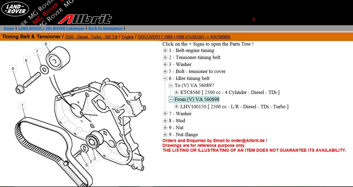

Quelqu'un peut-il m'expliquer la phrase suivante issue du premier post:
"ETC8560 ou LVH100160 : Poulie fixe (en métal) moteurs avant 1997/ après 1997"?
Defender 90 300tdi de 1998.
c'est vrai que sur allbritt il parlent du TDi sans rajouter "turbo" :? jusqu'au VA560897 ce qui de toute les façons correspond à un 300TDi donc turbo...
et du 2500cc L/R ? TDi turbo à partir du VA560898 toujours 300 TDi :| va comprendre
A moins que le 300 ait existé en atmo :D ou L/R pour Left/Right pour sens de rotation du moteur à droite ou à gauche :mrgreen:
FTN
Messages : 462
Message non lu par FTN »
Donc
ETC8560 Jusqu'au n° de série VA560897
et
LVH100160 à partir du n° de série VA560897
Etes-vous sûr du LVH100160 ??? N'es-ce pas plutôt LHV100150 ?
http://lrcat.com/31/4/53198

FTN a écrit : Etes-vous sûr du LVH100160 ??? N'es-ce pas plutôt LHV100150 ?
je pense aussi que cela serait plutôt le LHV100150.
+1 corrigé
edit ben en fait l'erreur est pas chez moi :mrgreen: :mrgreen: donc rien corrigé :wink:
Messages : 13960
nanard833 a écrit : edit ben en fait l'erreur est pas chez moi :mrgreen: :mrgreen: donc rien corrigé :wink:
J'ai corrigé le premier message.
