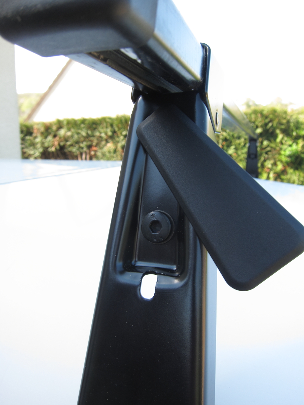

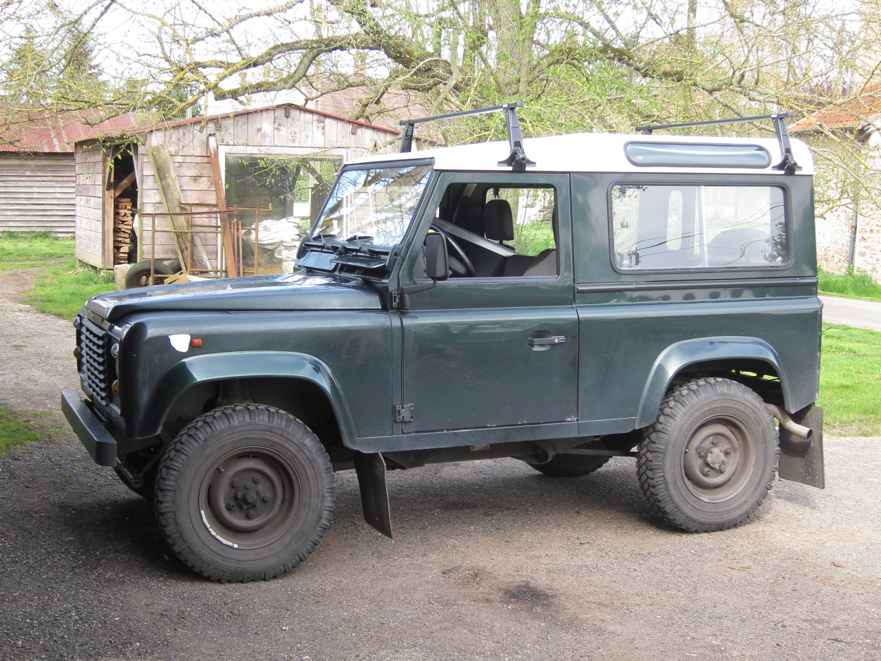

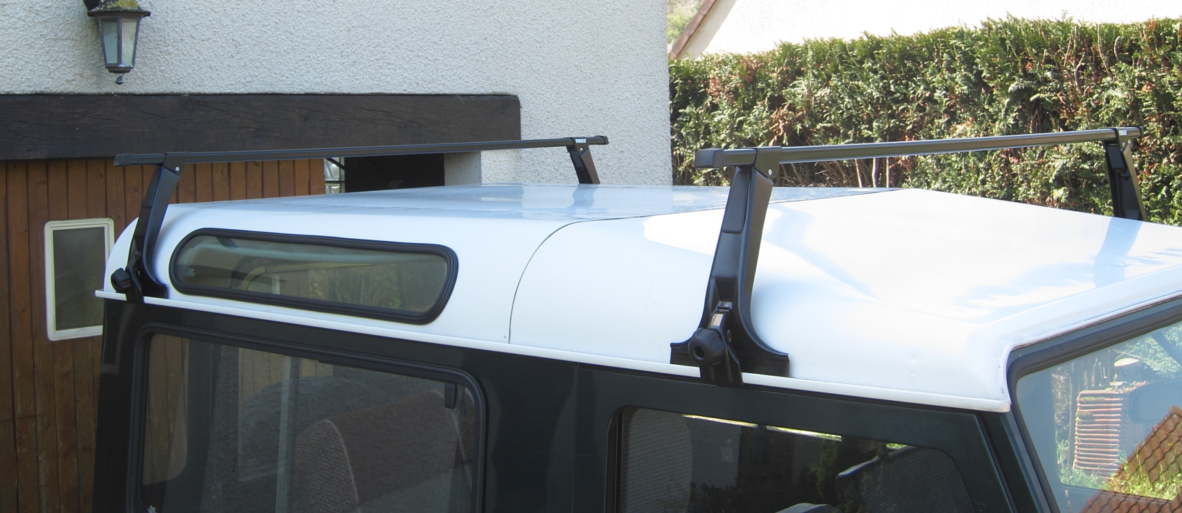

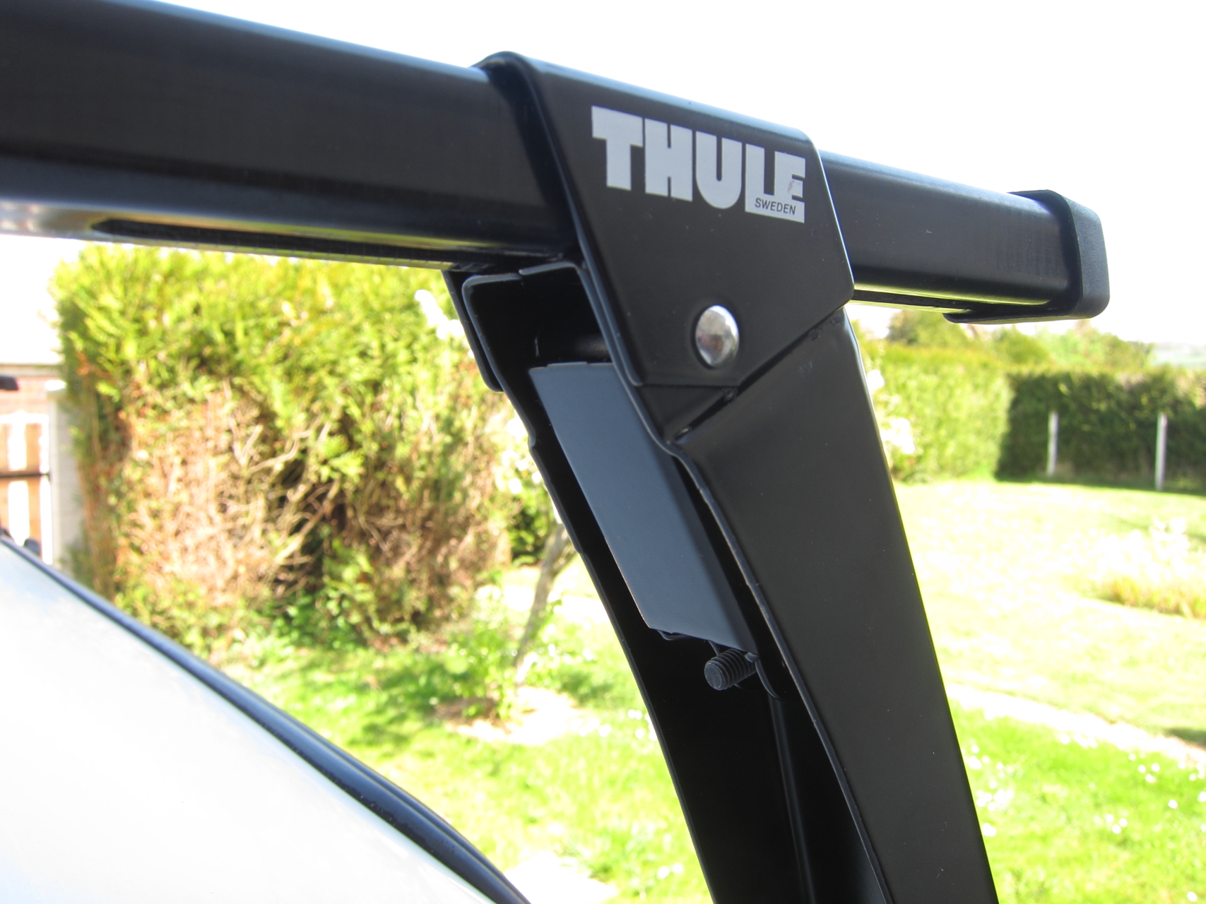

Juste pour info.
Je n'arrête pas de devoir transporter des planches.... un peu longues. J'ai donc sauté le pas en achetant des barres de toit facilement amovible. Le Def ne rentre pas dans mon garage avec des barres de toit.
Comme il y a plein de barres toit sur le web, j'ai décidé de prendre celles revendues par Land Rover. La référence est STC 7582.
Comme d'hab, je vais chez mon concessionnaire LR au lieu d'acheter sur internet. Bien m'en a pris, vu les bonnes relations, j'ai une une petite remise et j'ai payé 183€ au lieu de 221€. Or si vous allez sur internet, le STC 7582 est proposé entre 220 et 225€ (hors transport)
Bien sûr, ce n'est pas Land Rover qui conçoit et fabrique, c'est Thule. Et sur le site de Thule, le prix est de 221€..... (pour ne pas casser le marché des revendeurs...)
Les barres sont en tôle de 2 mm d'épaisseur et revêtues d'une revêtement caoutchouté.

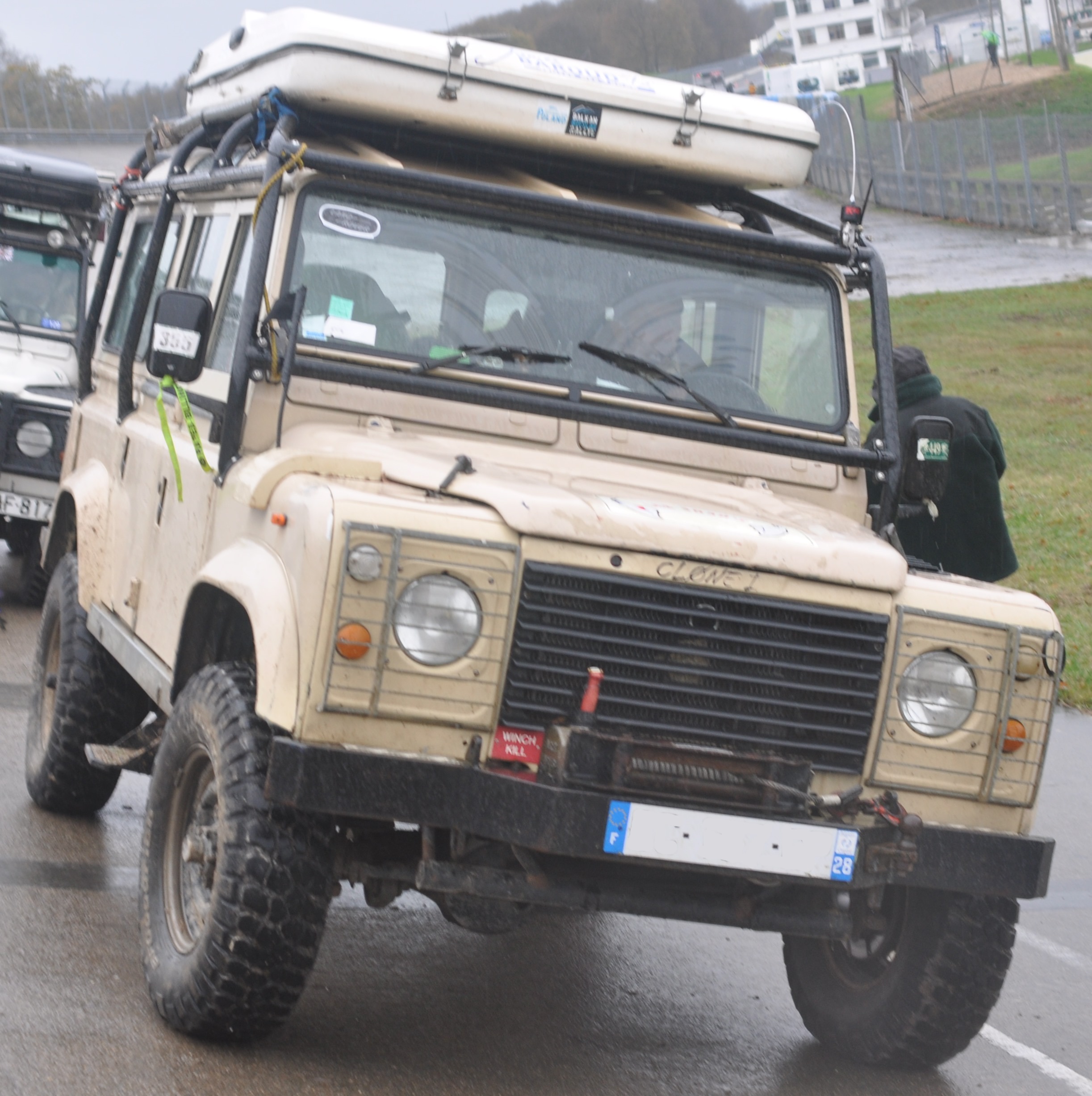

J'ai mesuré le poids d'une barre avec les montants : 4,1 kg.
Donc total : 8.2 kg.
Je suis monté sur une barre, posée à terre pour voir la déformation. 100 kg sur une barre passe sans problème à mon avis, et c'est bien ce qu'indique Thule : 100 kg sur la barre.
Pour ce qui est des 75 kg maxi donné par Land Rover, j'ai fouillé dans mes doc, c'est 75 kg maxi sur la galerie de toit. Donc quelque soit le système, barres de toit ou galerie, c'est 75 kg maxi.
J'ai aussi réouvert mon "Véhicle-dependent Expedition guide" de Tom Sheppard.
Le point faible, ce n'est pas la galerie, mais la caisse en aluminium du Def.
Le gros problème est que le quidam oublie que les Defender du Camel Trophy sont modifiés avec des arceau de sécurité reprenant une partie des efforts dus à la galerie.

Salut Pater, petit hors sujet : pourquoi y a t-il autant de plombs d'équilibrage sur ta roue avant gauche ?
jerome38
- Messages : 727
Re: STC 7582 : barres de toit Defender
c'est pour compenser son écrou de roue creux...

Je ne pense pas que cela soit dû à la jante, mais plutôt au pneu O/R......nanard833 a écrit : Salut Pater, petit hors sujet : pourquoi y a t-il autant de plombs d'équilibrage sur ta roue avant gauche ?
