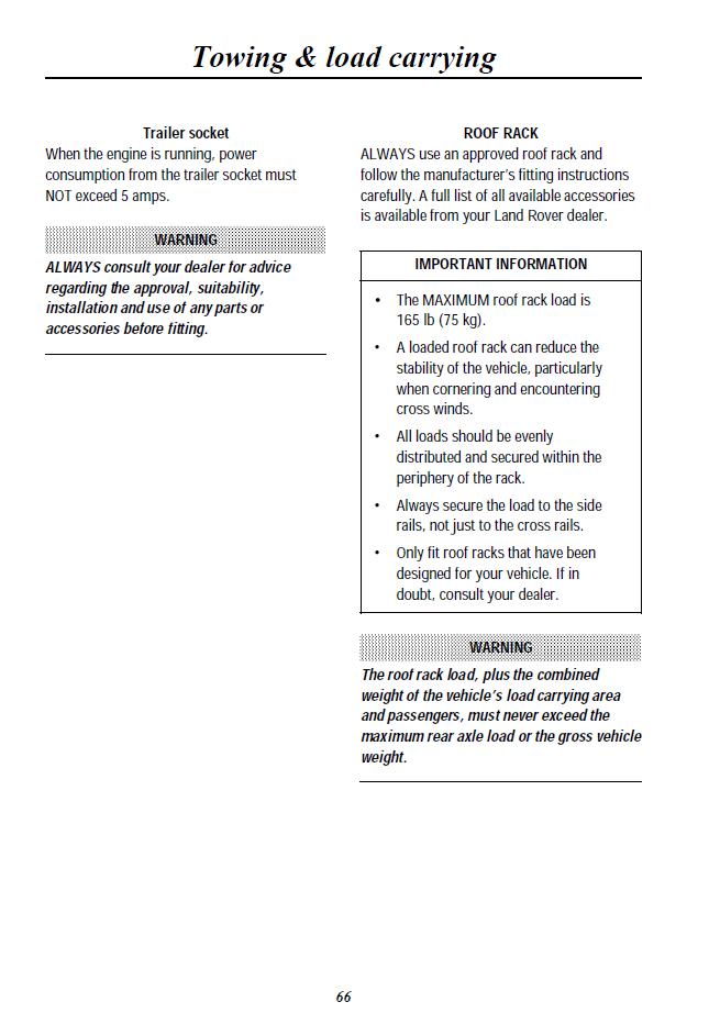

J'ai mesuré le poids d'une barre avec les montants : 4,1 kg.
Donc total : 8.2 kg.
Je suis monté sur une barre, posée à terre pour voir la déformation. 100 kg sur une barre passe sans problème à mon avis, et c'est bien ce qu'indique Thule : 100 kg sur la barre.
Pour ce qui est des 75 kg maxi donné par Land Rover, j'ai fouillé dans mes doc, c'est 75 kg maxi sur la galerie de toit. Donc quelque soit le système, barres de toit ou galerie, c'est 75 kg maxi.
J'ai aussi réouvert mon "Véhicle-dependent Expedition guide" de Tom Sheppard.
Le point faible, ce n'est pas la galerie, mais la caisse en aluminium du Def.
Le gros problème est que le quidam oublie que les Defender du Camel Trophy sont modifiés avec des arceau de sécurité reprenant une partie des efforts dus à la galerie.
