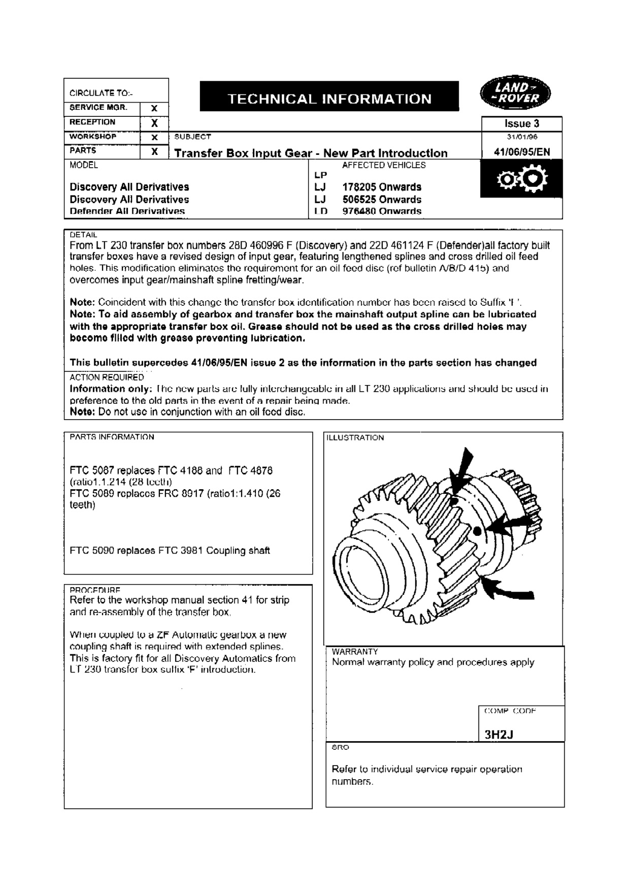

J'ai trouvé ceci
Bulletin No: 37/20/96
Subject: Gearbox Mainshaft Spline Wear
Affected Vehicles:
Discovery LJ 178205 onwards
Discovery LJ 506525 onwards
Defender LD 976480 onwards
Detail:
Some customers may complain of clonks and backlash in the transmission system. This may be due to gearbox/mainshaft spline wear. The clonk/backlash will be most apparent in stop/go traffic under overrun conditions or when manuvering the vehicle during parking, etc. From transfer box number 28D 460996 F (Discovery) and 22D 461124 F (Defender) all factory built LT230 transfer boxes have a revised design of input gear, featuring lengthened splines and cross drilled oil feed holes. This modification eliminates the requirement for an oil feed disk (bulletin H415) and eliminates input gear/mainshaft spline fretting/wear. Coincident with this change, the transfer box identification number has been raised to Suffix "F".
Mais je ne comprend pas grand chose, si ce n'est que les boîtes défectueuses pour les def sont celle avec le numéro de série 22D461124 F ?
Par contre à quoi correspond comme marqué sur le message la référence "Defender LD976480 onwards"?

Re: Problème 1er boîte de transfert
ça veut dire que le problème concerne les véhicules à partir de ce numéro. Je pense que ça doit correspondre au tout premier 300tdi, puisque le problème existait déjà sur tous les Defender précédents équipés de BV LT77 (2.25 - 2.5 - TD - 200tdi)extremsud a écrit :à quoi correspond comme marqué sur le message la référence "Defender LD976480 onwards"?
D'après le texte, quand le problème a été résolu, ils ont passé le suffixe en "F".extremsud a écrit :Coincident with this change, the transfer box identification number has been raised to Suffix "F"
Donc si tu as une boite avec suffixe F, normalement tu es tranquille.

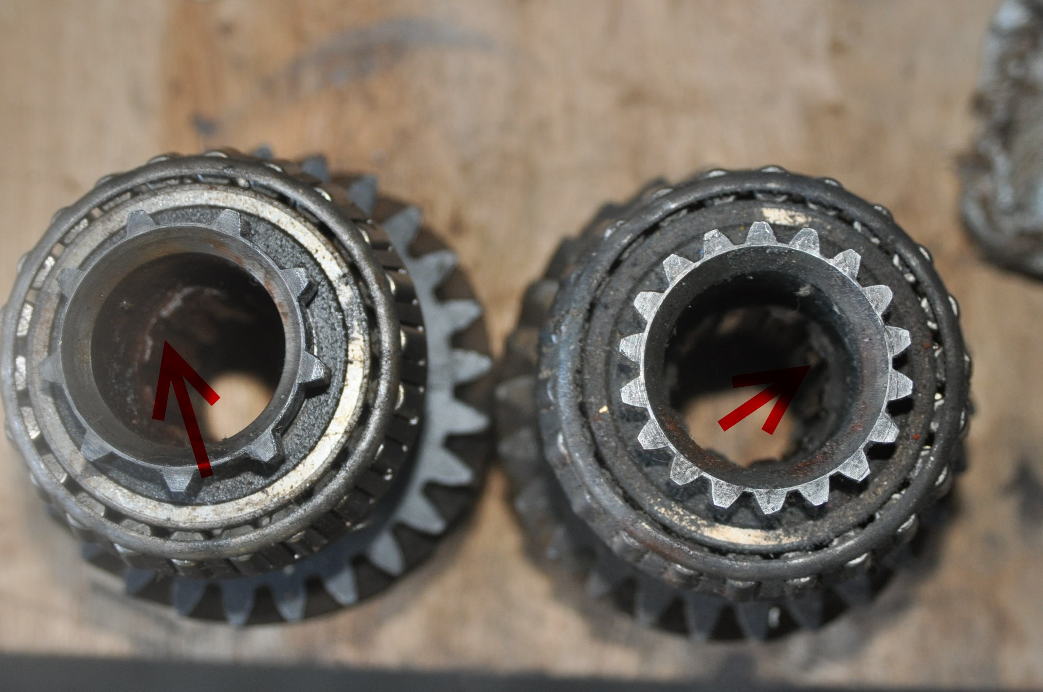

Les BT LT230 de suffixe A ou B n'acceptent qu'un pignon d'entrée en 26 dents non percé FRC5428. A partir du suffixe C on peut monter un pignon d'entrée en 26 ou 28 dents percé.
Du suffixe C à F on peut monter un pignon percé FRC5089.
Les suffixes G des 300 Tdi et Td5 acceptent des pignons percés FTC4962.
Les BT de suffixe C ont un pignon dont les dents sont plus larges et dont le pas a été réduit pour réduire le bruit mais non percé, et les cannelures internes restent courtes.
C'est à partir du suffixe F qu'apparaissent les perçages ainsi qu'une portée plus longue sur les cannelures internes.
C'est à partir du numéro 22D461124F pour les Def et du numéro 28D460996F que l'arbre d'entrée percé est apparu en sortie de chaine.

Je viens de recevoir le num de la lt230, D2 22 D42 48 05 E
Suffixe E donc la boîte est concerné par le problème si je ne trompe pas.
Par contre du coup il est possible d'y remédier donc.
Pour un def de 230 000km en occasion, cela se tente? On a une idée du km auquel se produit le problème?
22D 424805 E c'est donc avant le montage du pignon percé en usine. Sans démontage, difficile de dire si l'usure est conséquente ou pas. Même un essai sur route n'est pas forcément concluant. Mais, en comparant avec une BT en bon état, vitesse engagée, bloc diff engagé et au moins une roue par pont hors sol, on peut se faire une idée, en tous cas voir une différence. Ca reste quand même compliqué, surtout chez un vendeur...extremsud a écrit :Je viens de recevoir le num de la lt230, D2 22 D42 48 05 E
Néanmoins, il est possible de remplacer le pignon d'entrée par un pignon percé, pour cette BT: FTC5089. Mais comme dit nomansland, dans ce cas, l'arbre de sortie de la BV a aussi souffert et il faudra le remplacer. Et là c'est beaucoup plus de travail que le pignon de la BT.
Vu le kilométrage, il est aussi possible que l'opération aie été déjà faite. Seul le vendeur pourra te renseigner là dessus.

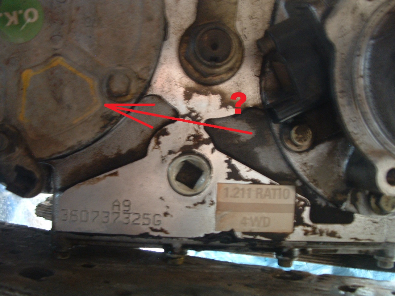

au fait, quelqu'un se souvient-t-il de la signification du symbole dessiné en jaune sur ma BT ?

- Messages : 6084
Ah zut, j'étais resté sur la question de nanard avec la photo de la boite de transfert et j'ai focalisé dessus.
Bah sinon, pareil tu contrôles que les vitesses passent correctement à la main, en faisant tourner l'arbre d'entrée et contrôler que cela tourne en sortie pour chaque rapport, et contrôler vaguement au ressentir qu'il n'y a pas trop de jeu en latéral sur les arbres d'entrée et de sortie. Vois la couleur de l'huile et les paillettes sur le bouchon de vidange si tu le peux.
Vois également l'état de la frette de sortie son usure, et d’éventuelles traces de démontage. A+

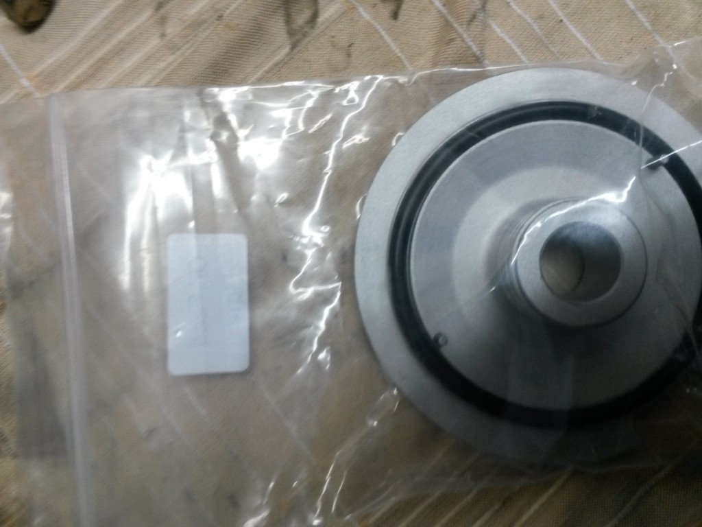

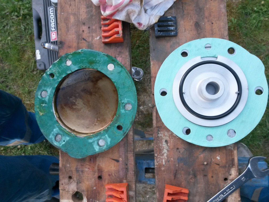

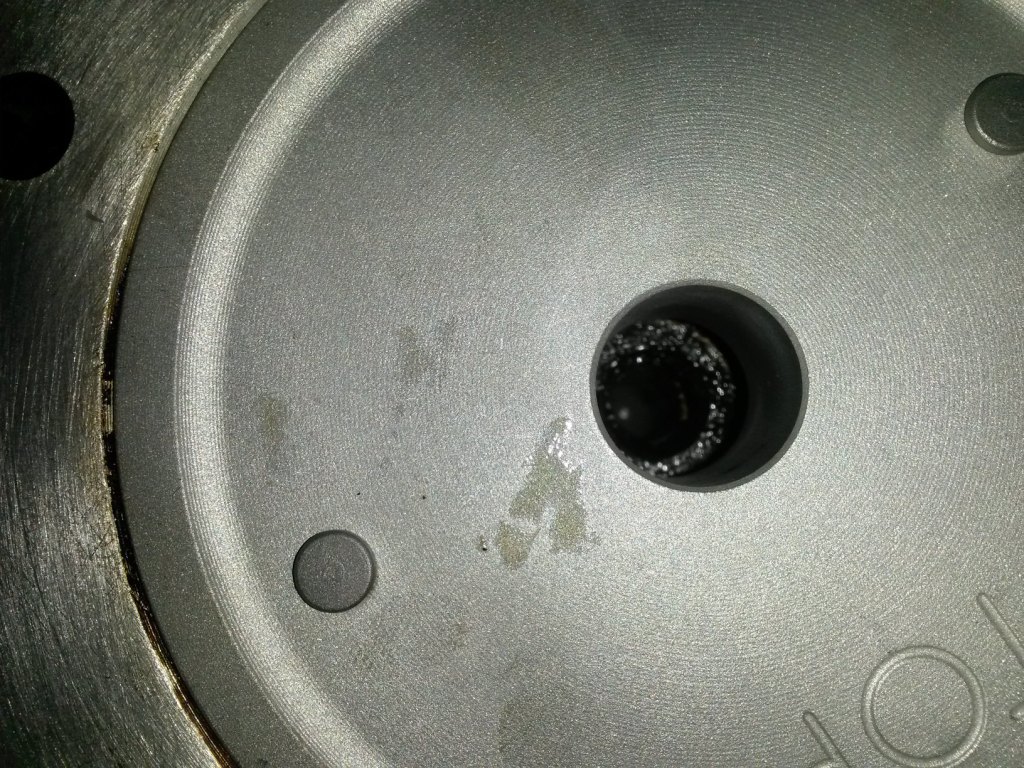

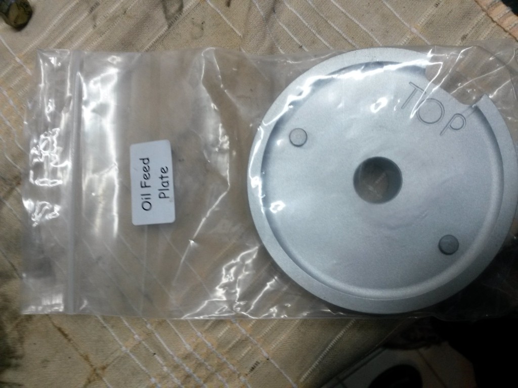

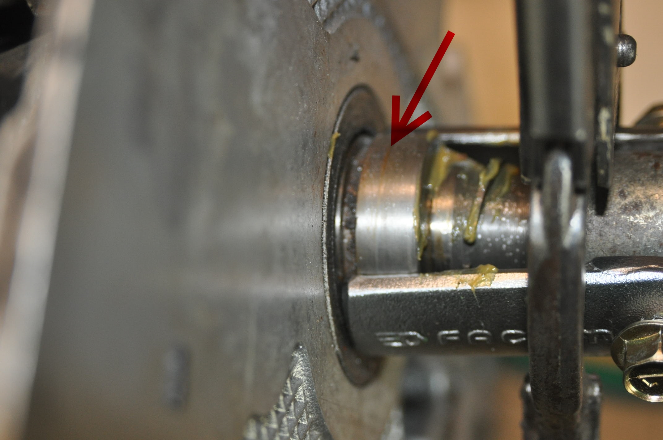

Ayant remplacé ma boite de transfert sur mon TD5 par un modèle plus ancien, une 30D en provenance d'un RR Classic n'ayant pas le pignon percée, j'ai opté pour le montage de cette plaque d’alimentation en huile (oil feed plate) en vue de prévenir l'usure des cannelures. Ce montage semble plus répondu de l'autre coté de la Manche que part chez nous. Je me suis procuré la plaque chez un revendeur anglais bien connu pour un coup très faible (il s'agit de pièces d'occasion).
Ce dessous un lien vers une vidéo expliquant assez bien son fonctionnement (en anglais)
https://www.youtube.com/watch?v=OV1GHOzlxA0
Le montage ne présente absolument aucune difficulté, et peu se réaliser sans problème BT en place sur le véhicule.
Le manuel de la LT230 le mentionne, en indiquant qu'il est réservé au pignon d'entrée non percé. Plaque à réception : Il est conseillé d'utiliser un couvercle aluminium plutôt qu'en tôle car l'appui sur la plaque est meilleur. J'ai donc récupérer le couvercle de mon ancien boite : Avant montage de la plaque dans la BT, vous pouvez en profiter pour inspecter les cannelures à cette étape. Les miennes sont en parfait état (même si c'est c'est un peu noire tout ça ) : Plaque en place avant remise en place du couvercle (bien sur l'indication TOP doit être en haut !) Au vue de son coup réduit, et de sa facilité de montage, je pense que cette plaque d’alimentation est une bonne alternative au remplacement du pignon d'entrée sur les LT230 de première génération.
A bientôt !
