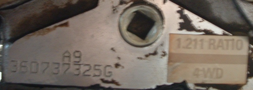

j'ai compris :mrgreen: comme le A9 sur ma BT, le D2 est en fait gravé au dessus du n°
ton n° est donc correct :wink:
Re: Problème 1er boîte de transfert
au fait, quelqu'un se souvient-t-il de la signification du symbole dessiné en jaune sur ma BT ?

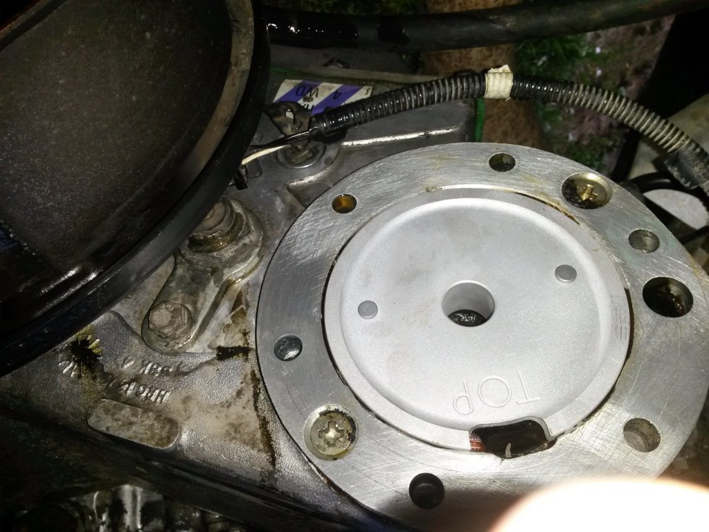

Ayant remplacé ma boite de transfert sur mon TD5 par un modèle plus ancien, une 30D en provenance d'un RR Classic n'ayant pas le pignon percée, j'ai opté pour le montage de cette plaque d’alimentation en huile (oil feed plate) en vue de prévenir l'usure des cannelures. Ce montage semble plus répondu de l'autre coté de la Manche que part chez nous. Je me suis procuré la plaque chez un revendeur anglais bien connu pour un coup très faible (il s'agit de pièces d'occasion).
Ce dessous un lien vers une vidéo expliquant assez bien son fonctionnement (en anglais)
https://www.youtube.com/watch?v=OV1GHOzlxA0
Le montage ne présente absolument aucune difficulté, et peu se réaliser sans problème BT en place sur le véhicule.
Le manuel de la LT230 le mentionne, en indiquant qu'il est réservé au pignon d'entrée non percé.
Plaque à réception :
Il est conseillé d'utiliser un couvercle aluminium plutôt qu'en tôle car l'appui sur la plaque est meilleur. J'ai donc récupérer le couvercle de mon ancien boite :
Avant montage de la plaque dans la BT, vous pouvez en profiter pour inspecter les cannelures à cette étape. Les miennes sont en parfait état (même si c'est c'est un peu noire tout ça :? ) :
Plaque en place avant remise en place du couvercle (bien sur l'indication TOP doit être en haut !)
Au vue de son coup réduit, et de sa facilité de montage, je pense que cette plaque d’alimentation est une bonne alternative au remplacement du pignon d'entrée sur les LT230 de première génération.
