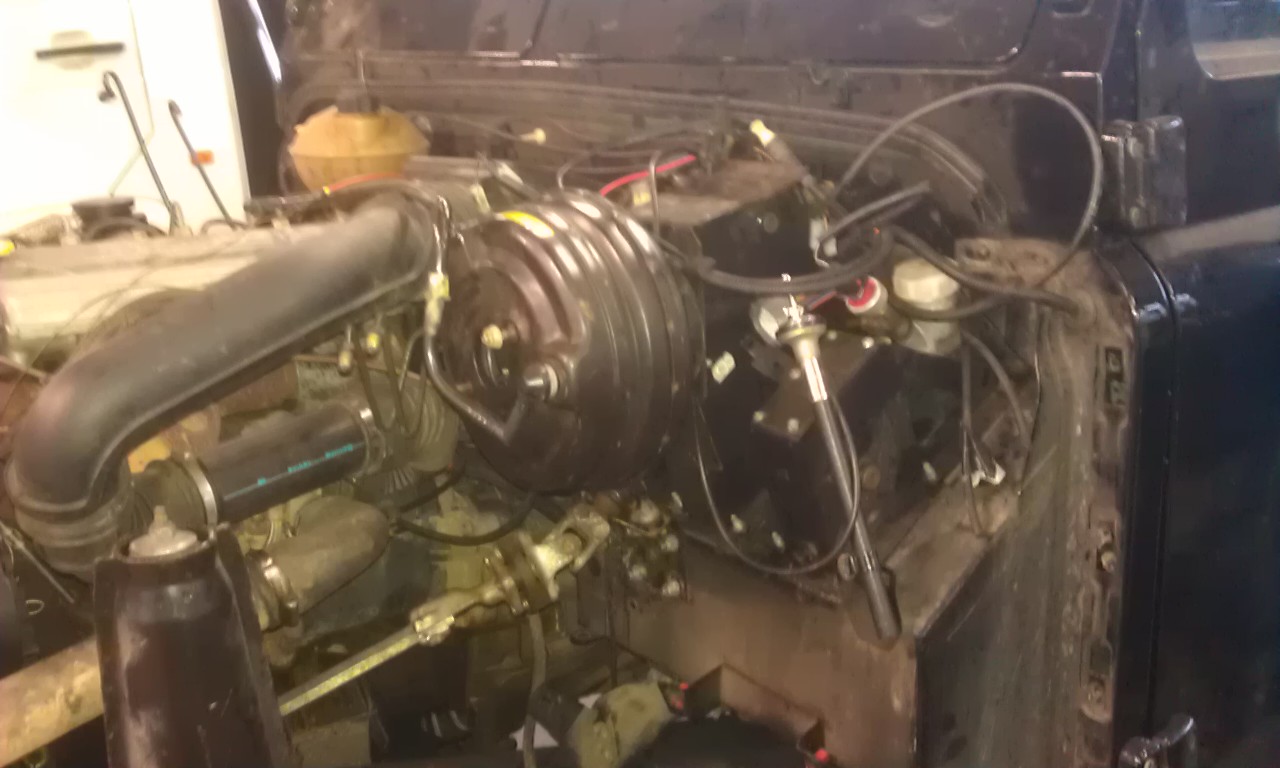

Oui, cela commence a être tendance par chez nous aussi. J'ai participé a l'adaptation d'un 300tdi dans un td5, il y a les supports moteur du 300 à souder au châssis, donc a récupérer ou a fabriquer, rien de bien sorcier pour un mécano, puis découper les supports d'origines du TD5 et souder ceux d'un 300 à la place. C'est plus simple si tu récupères l'ensemble en même temps que le bloc.
Vois cette réponse dans le principe du montage pour les pattes: Changement chassis 110 300 TDI par un chassis 110 TD5.
Les supports moteur et les silentblocs moteur de TD5 n'ont rien a voir avec ceux du 300tdi.
Photo d'une patte de 300 fixée au bloc juste avant pointage, le bloc lui est fixé à la boite par deux boulons.
Support moteur pour 300tdi de fabrication maison :
Coté boite, il n'y a rien a faire.
Pour tout ce qui est de l’électricité, il n'y a pas de réelle problème.
Température d'eau,
Pression d'huile.
Préchauffage inutile ou tu es, sinon il faut monter un relais de tempo car la durée est gérée par le calculateur et le relais est dont un relais simple. Donc soit tu trouves un relais d'origine 300 ou autre mais avec une temporisation interne. Ou bien tu bricole une tempo commandé par le + 12V après contact qui commande le relais d'origine TD5 ou tu mets un poussoir pour commander ce même relais d'origine avec un petit mot genre préchauffage 8 s en hivers en haut de l'Atlas au petit matin, ou a ne pas utiliser en cas de redémarrage dans la journée
L'alternateur, voyant et gros fil de charge, il reste un +12 V après contact que tu peux utiliser pour l'électrovanne. Le démarreur batterie pas de problème, il faut contrôler les options d'alarme du TD5, mais normalement il y a l'information au neiman, celle ci se perd peut-être dans les méandres des sécurités et autre AS10 du TD5 dans ce cas tu retires un fil.
Pour le reste des fils moteur du TD5 isolé dans un coin avec de l'isolant autour.
Pour les raccords de DA, je ne sais plus,un peut-être un manchon à récupérer sur la pompe du TD5 a monter sur celle du 300.
Pour la pompe électrique de GO, je sais plus je vais me renseigner auprès du copain, car la pompe de relevage de 300tdi suffit bien. A mon avis, il n'est plus nécessaire d'alimenter la pompe du réservoir.
Les durites de refroidissement pareil, de mémoire, on avais laissé le vase d’expansion du TD4 qui est le même que celui du TD5 donc à conserver.
J'ai quelques photos de cette opération mais la qualité en est tellement médiocre que j'en ai honte, mais ma honte te seras peut-être utile a quelques choses alors:
La boite à air avait également été conservé.
