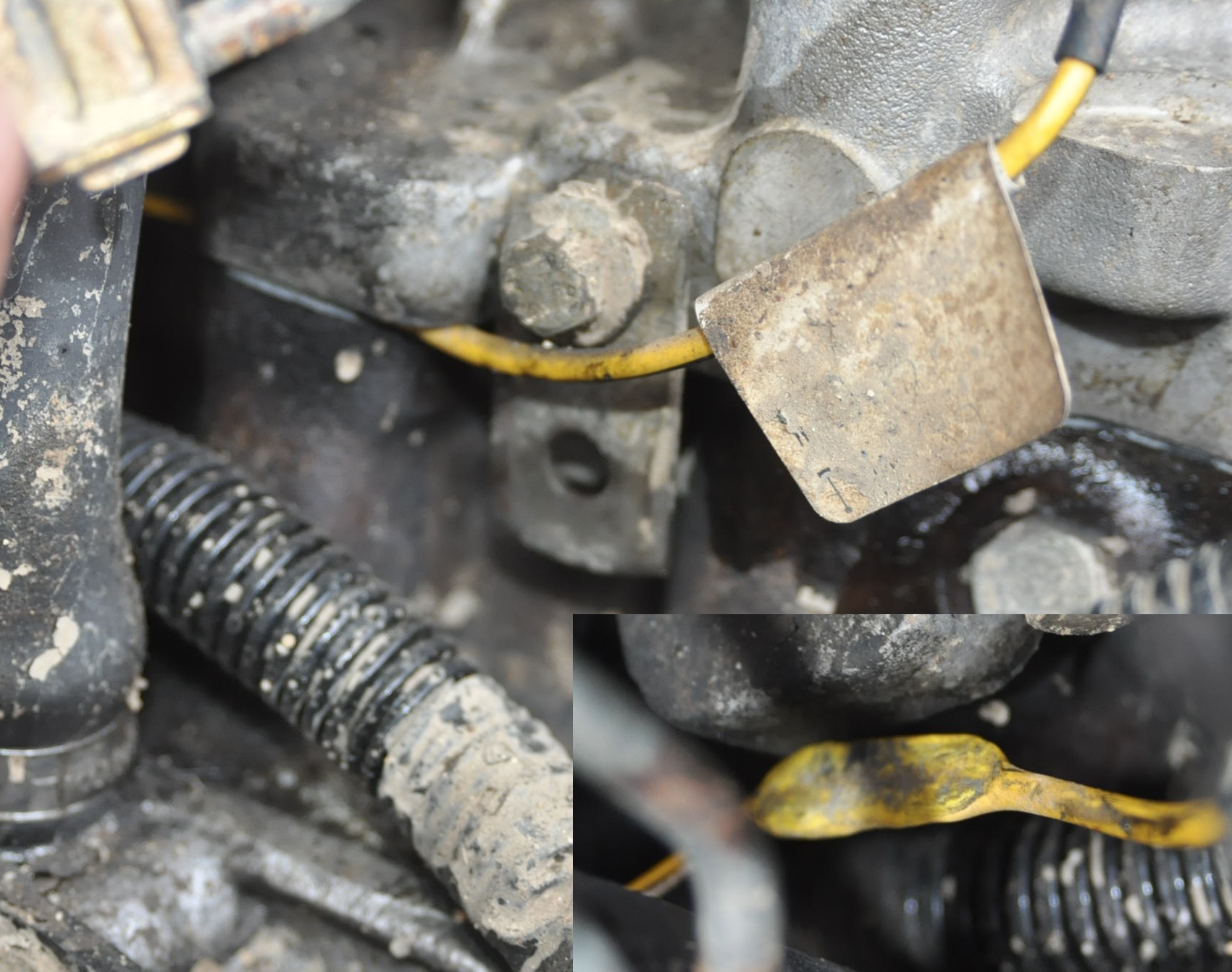

Les trous des vis étaient-ils bien propre ?
La clef dynamométrique est elle -bien étalonnée ?
Il n'y aurait-il pas un truc de coincé entre la culasse et le bloc ?
Je pense qu'en tout état de cause, tu ne peux pas resserrer comme ça.
Il faut changer le joint et recommencer le serrage en recontrôlant tout. Cela a été le cas, dans cas de la photo, on a recommencé à zéro ou presque, en récupérant les liquides. Vidange d'huile moteur en premier, puis le liquide de refroidissement, on a tout réutilisé, même les vis qui étaient neuves.

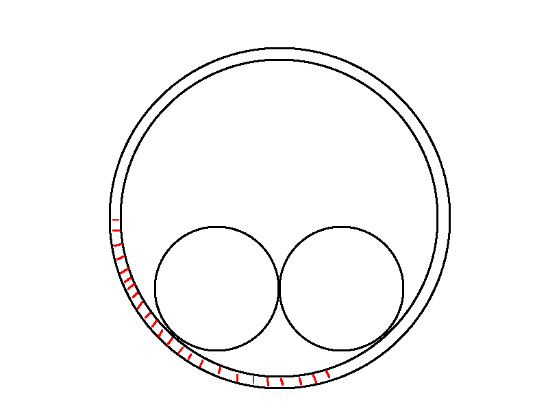

tomcat a écrit :A ce propos, que penser des rayures observées au niveau de l'étanchéité des cylindres?
Ce genre de marques est généralement laissé par les cerclages métalliques des joints (bagues pare-feu) et sont sans conséquence sur l'étanchéité, sauf si la flamme a fini par passer et corroder le métal du bloc ou de la culasse. Mais cela n'a pas l'air d'être encore trop le cas sur la photo (dont la qualité est un peu juste en effet :wink: , même si elle laisse déjà entrevoir le début d'une corrosion, signe avant-coureur d'une fatigue du joint ...).
Et de toutes façons, la fuite d'huile ne vient pas de là, mais des passages d'huile, d'où ma remarque sur l'état des portées des joints concernés...

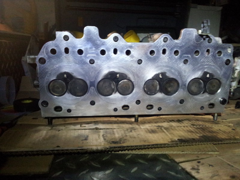

Ca y est! J'ai enfin pris le temps de tout redémonter.
Le joint MLS était bien huilé, manifestement il en laissait généreusement passer y compris dans le liquide de refroidissement, outre les fuites extérieures j'ai retrouvé des traces de mayonnaise dans la tuyauterie du chauffage et du calorstat.
Après ponçage léger au grain 600 puis 1000, le contrôle à la règle DIN874/2 et à la lampe torche montre que les bords de la culasse sont effectivement légèrement "tirés" mais pour autant, la cale de 5 centièmes ne passe nulle part même pas "gras". J'ai donc remonté le tout avec un nouveau joint Elring classique, et pour le moment après environ 150km, ca ne fuit pas et le comportement du moteur est exemplaire. Je croise les doigts pour que ca tienne quelques années!

Si tu as vu un rai de lumière sous la règle, ça veut dire que tu as largement plus d'un centième de déformation.
C'est donc trop pour un MLS, ce que tu as d'ailleurs constaté...
Tu as fait le bon choix : un bon vieux joint, bien classique, va t'étancher tout ça aux petits oignons, et ce pour une paire de km! :D
