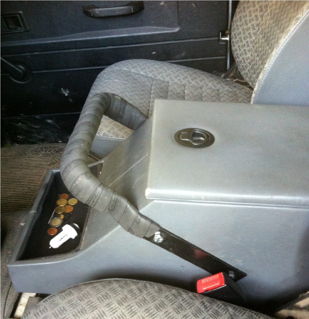

Après de nombreuses heures de lecture et l'aide que cela m'a apporté dans la compréhension des defenders, j'ai eu envie de partager et d'apporter ma maigre contribution à ce forum au travers de ce qui je pense peut représenter une révolution pour le passager du cube d'alu en TT tout du moins pour le novice que je suis.
Introuvable sur le marché (ou pas bien cherché) voici une solution à confectionner soit même un poignée de maintien peu couteuse à fixer sur la cubi-box (bois simple)

Etapes:

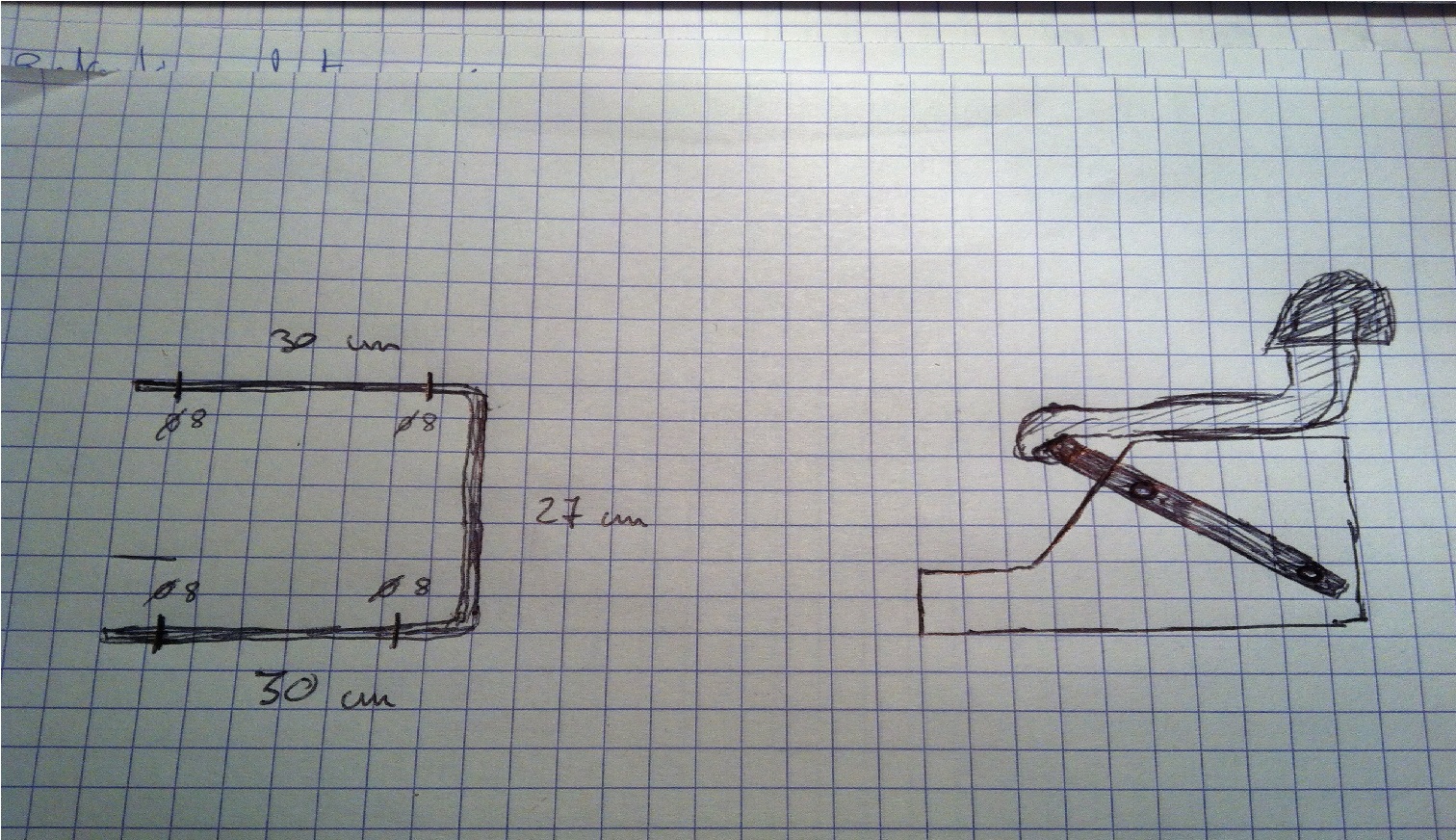

1- Formez un U avec le fer plat ou les cotés parallèles mesurent 30 cm de long et ou l'écart entre les deux pattes du U sera de 27 cm (Dimension à adatper en fonction de la largeur Cubibox)
2- Percer 2 trous de 8mm dans chaque pattes du U.
3- Démonter la cubibox à l'aide du cruciforme afin de reporter sur la cubibox les trous du U et la percer elle aussi (le démontage semble obligatoire afin d'avoir un espace conséquent entre les deux trous pour répartir la force sur la cubibox)
NB: tester la position de la poignée avant de percer afin que cela soit confortable le mieux je pense après usage étant de pouvoir poser sa main dessus tout en ayant le pouce au-dessus de la poignée afin d'éviter la correctionnelle en cas de freinage ou de choc violent (comme pour le volant)
4- Peindre le U- fixer la mousse et la guidoline.(prendre la guidoline entre le U et la cubibox lors du montage permettra une meilleur tenue dans le temps)
5- Fixer la poignée ainsi formée sur la cubibox.
6- Remonter la cubibox (ajouter ou non du silicone au niveau des filetages de fixation de la cubibox sur le châssis, cela évitera la remontée d'eau et de boue sur les pieds en bois de la cubibox).

plan
plan

Message non lu par awag58 »
l'utilité est toute personnelle peut être mais je trouvais que l'on se faisait secouer comme un prunier en temps que passager du à l'absence de poignée haute(plafond) ou latéral correct pour se retenir.(beaucoup de chemin de terre avec ornière donc des mouvements latéraux incessant pendant les ballades) A présent en se tenant du bras gauche à la poignée les pieds calés devant contre le tablier et le bras droit contre la porte ou en appui sur la poignée de porte je trouve que la position est plus agréable. La solution radicale eu été le siège baquet avec les harnais mais la le tarif est tout autre.

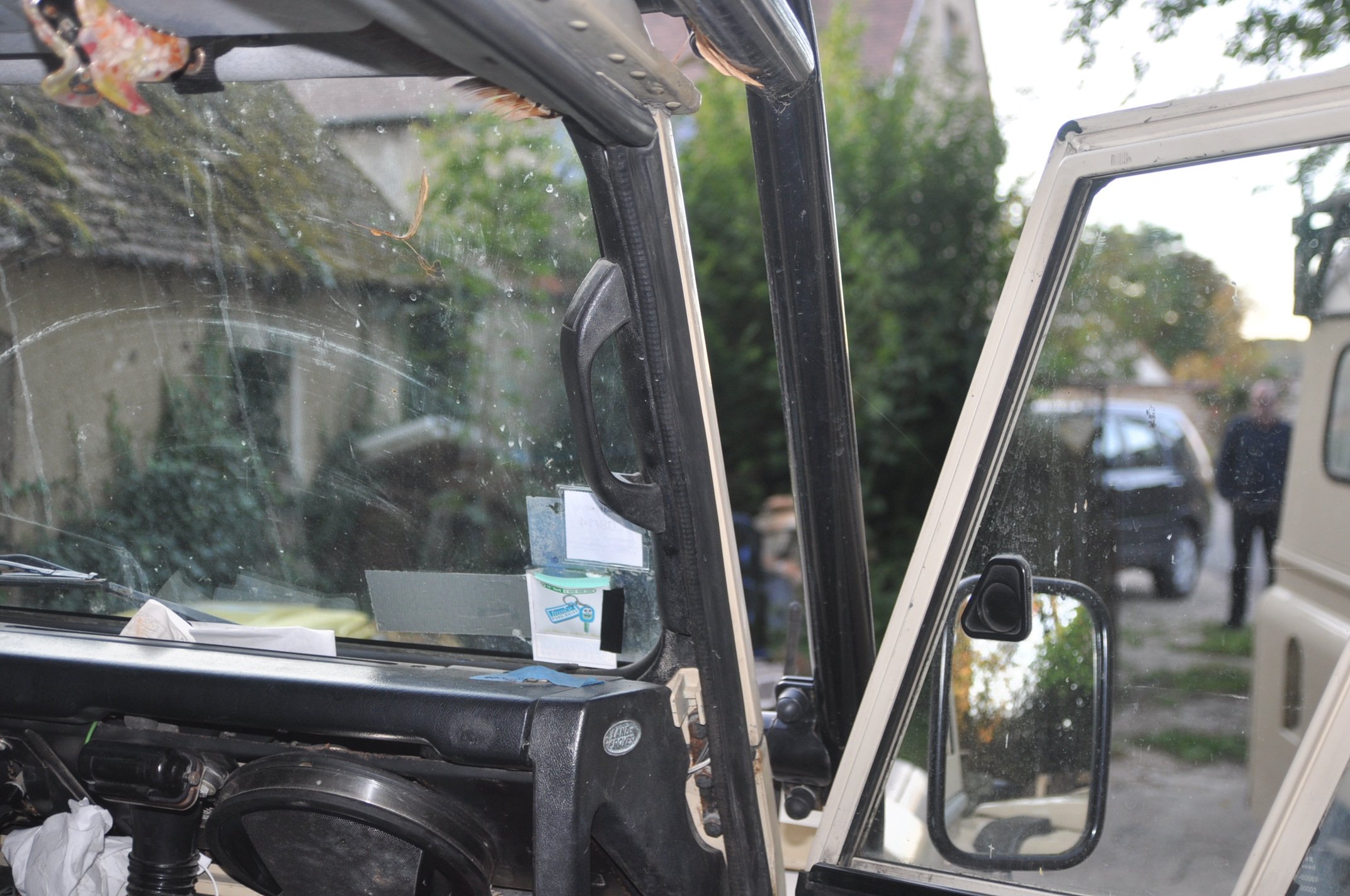

Dans le même esprit, j'ai repris l'idée d'un forumeur bien connu
J'ai mis la poignée passager d'un disco sur le def à l'endroit de la soufflerie sur le tableau de bord
Ça aide le passager

Re: Confectionner une poignée passager interieur sur la cubi
J'ai mis la poignée d'origine de la porte arrière devant le passager, vissée sous le haut de la planche, avec deux pattes de reprise sur le haut de la même planche. Et j'ai mis une poignée de s3 sur la porte arrière, beaucoup mieux adaptée.
Une poignée d'origine sur le montant du parebrise en utilisant les trou du petit cache vertical, cela correspondant.
J'ai pu remarquer que d'instinct, les gents utilisaient plus souvent celle là, que celle d'origine. Parfois selon la corpulence du passager cela me fait trembler un peu, eu égard la taille des deux vis et des petits trous dans l'alu du montant de parebrise, mais jusque là ça va, depuis une dizaine d'année.
