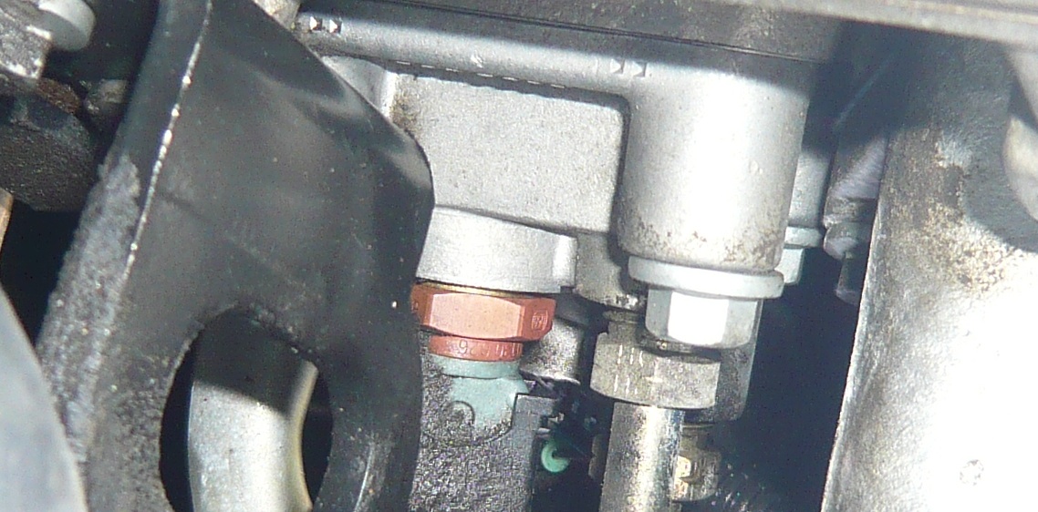

Re: TD5 - Def -Remplacement du régulateur de pression de gas
Voici quelques images pour illustrer la difference entre la piece d'origine et la nouvelle, pas identique, à comparer avec celle du topic en dernier. Sans doute pour des raisons de fabrication, le meme moule ai été utilisé, en 2 ou 3 sorties.
L'origine à 2 sorties n'a pas de coté anguleux d'ou sort la 3e après EU3.

Re: TD5 - Def -Remplacement du régulateur de pression de gas oil
-------------------fa a écrit :Le forum alimentation étant en congés parentaux pour une durée indéterminée (l'accouchement se passe mal selon le professeur Mauresque), je pose cela ici
Remplacement du régulateur de pression de gas oil sur un defender td5
Il semble que seule la pastille de régulation soit en cause, mais land ne détaille pas et il faut remplacer tout le bloc régulateur (ensemble vissé sur la culasse, disposant de deux ou trois connections selon que le def est euro3 ou non). Le bloc fourni comprend également une sonde de température de GO neuve, il est bon de garder l'ancienne dans un coin , il parait qu'elle est interchangeable avec celle de température d'eau.
L'opération est simple, seul l'accès à certaines parties est pénible.
Il n'est pas nécessaire de passer quoi que ce soit au T4 ou autre truc du genre.
Il faut juste s'assurer de commander les deux joints, un grand plat métallique et un petit torique. Pour le métallique, deux modèles selon le type de régul (deux ou trois connexions , à vérifier donc avant démontage).
Pour déconnecter les connecteurs rapides des tuyaux de GO, il faut faire avancer la collerette et ca vient tout seul. Pour les remettre, il faut pousser jusqu'à entendre et sentir un petit 'clic'. Un peu de gasoil pisse, il faut prévoir un récipient, et surtout de quoi obturer les différents canaux pour éviter de les polluer.
