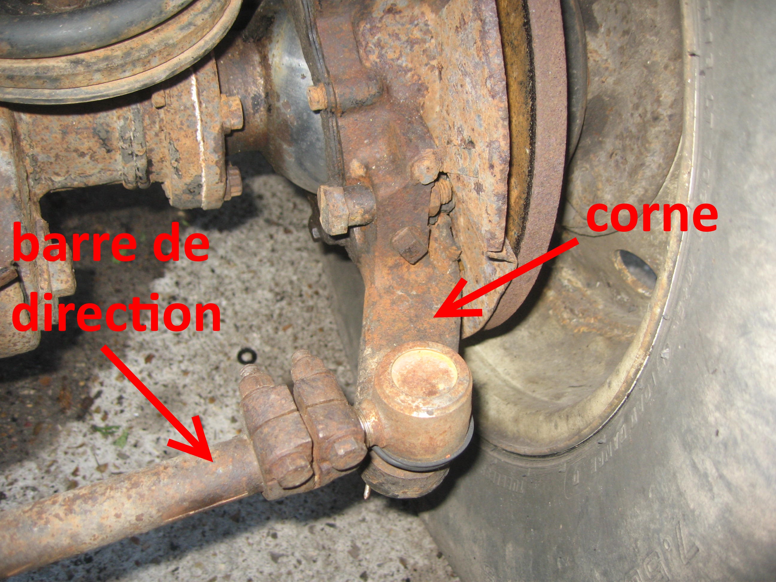

Il faut qu'il y ait la corne de renvoie de la barre de direction.
Sur les 300tdi elle est des deux cotés quelque soit le type de conduite.
Avant, elle n'est que du coté dont dépend la conduite du véhicule.
Sur le moyeux a l’opposé du sens de conduite donc à l'opposé du volant, il faut que tu es le moyeux avec la corne de direction. Donc sur un pont conduite anglaise que l'on va dire "ancien" sur le moyeux gauche tu as : ... et sur le moyeux droit il n'y a pas la corne : Donc, ne sachant pas quelle est la motivation de ta question, ce que tu peux faire pour monter le pont anglais, c'est de récupérer le moyeux complet avant droit du conduite à gauche, ou du moins le corps ou le carter de moyeux droit, si c'est l'état de l’intérieur qui le justifie, et le monter sur le pont conduite droite pour pouvoir l'utiliser sur le conduite gauche. Le corps de pont ou le banjo sont identique sur un conduite droite ou gauche. Un changement intervenant, c'est la largeur des fixations des silentblocs de tirants de pont plus large de 6mm. 48mm pour les lands avant 94 et 54mm a partir du 300tdi donc sur les land avec des ponts a deux cornes, une sur chaque moyeux. Le pont de remplacement, peux tu nous dire l'année également ?

réponse pendant que je rédigeais, donc, récupère le corps de moyeux avant droit de ton TD et oui cela le fait. Et peut-être qu'avec un peu de chance, car les tout derniers 200tdi avait les même pont que les 300tdi, donc a double cornes, contrôle tout de même la largeur des pattes de fixation de tes silentblocs de tirant de pont, avec celles du pont que tu récupères.
Si elles sont plus large change tes silentblocs par des plus larges, ou mieux, récupère les tirants de pont avec le pont.

c'est un pont pour conduite a droite car comme dit dans l'explication de lolo il y a 1 corne d'un cote opposer a la colonne de direction et 2 cornes du coter de la direction
le support du sillent bloc fait 54mm que ce soit sur le pont du def et aussi sur le pont anglais
donc si j'ai bien tout compris je doit pouvoir récupérer les corps du pont du def et les changer avec les corps du pont anglais

Salut,fauvelb a écrit : donc si j'ai bien tout compris je doit pouvoir récupérer les corps du pont du def et les changer avec les corps du pont anglais
Oui pas de problème.

effectivement tout s'adapte on peut inverser les bols des ponts de conduite a droite pour les mettres sur un pont de conduites a gauches
je n'ai pas fait d'essaie route mes il n'y a pas de raison que cela ne fonctionne pas
