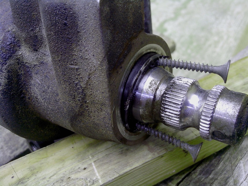

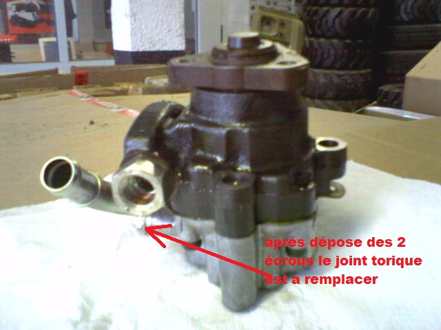

Sur mon disco 300, la première fuite que j'ai constaté vient du joint torique situé au cul de la pompe de DA et assurant l'étanchéité entre le corps de pompe et le coude métallique sur la canalisation de retour vers le bocal de dextron
en 2 c'est le joint d'entrée du boitier de DA côté cardan et colonne de direction
celui côté bielle pendante ne fuyait pas, il était maculé d'huile provenant du joint d'entrée situé au dessus.
