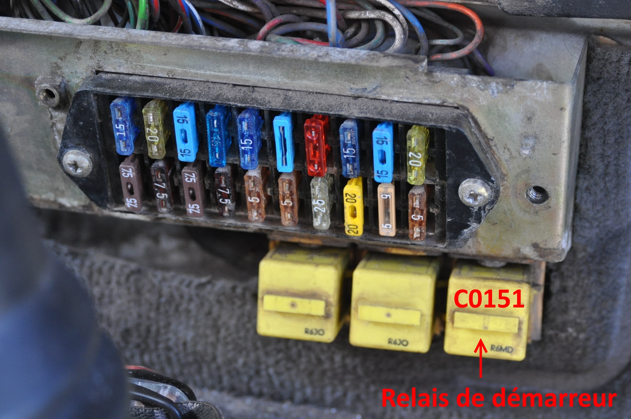

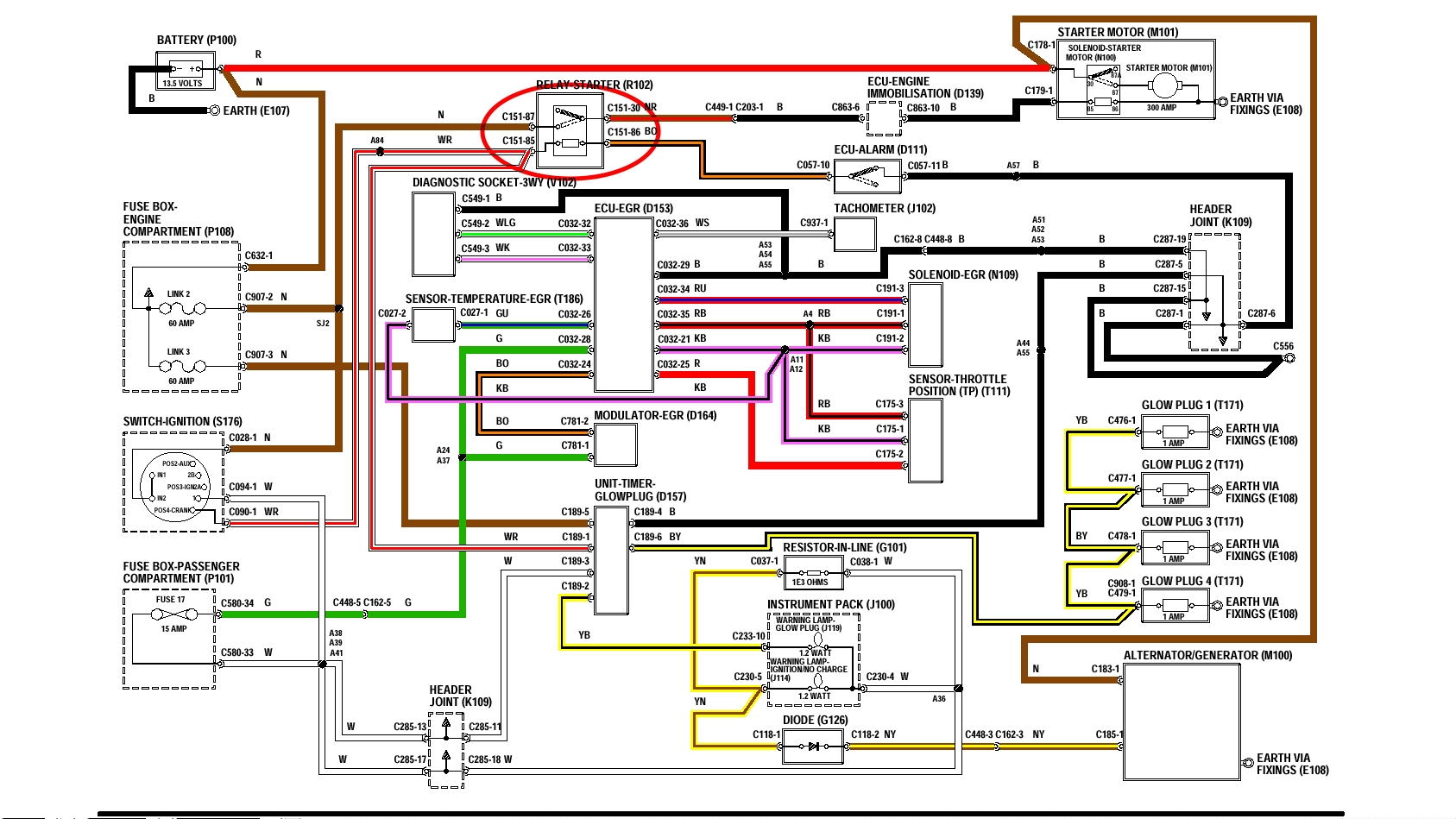

Il y a un relais dans le circuit d’excitation du démarreur, qui reste peut-être collé, ou qui présente un défaut.
Vois sur le schéma, il est relié en permanence au +12 V batterie par le fil marron , et commandé par le neiman via le fil blanc liseré rouge. Géographiquement, il est situé sous le tableau de fusible. Enlève le, inverse le avec un relais voisin, et vois si le phénomène se reproduit encore. Tu peux aussi l'ouvrir pour inspecter son état, il est clipsé et nous mettre une photo si c'est lui le coupable. Regarde bien le support aussi, et les fils qui y parviennent, pour voir si il n'y a pas un défaut d'isolation, ou d'oxydation provoquant la fonte du plastique et un contact intenpestif. A+

Re: Defender 200TDI : neiman farceur
L'idée était séduisante....
Sur mon Def, je n'ai que 2 relais et non 3 comme sur ta photo. ...Je les ai donc inversés....Mais le résultat est hélas toujours le même.....

Vous trouverez plus haut les symptômes des farces que me fait mon neiman dans mon "appel" du 18 juin 8H47
L'été et les vacances se sont passées en démarrant le 300 au fil branché sur l'excitation du démarreur mis en contact avec le plus batterie le temps de lancer le moteur mais je ne peux indéfiniment pas démarrer ma voiture comme un vulgaire voleur.....
Alors m'est venue une idée que je vous soumets, mes connaissances électriques étant limitées....
Puisque le démarrage au fil se fait très bien, qu'il n'y a plus de soucis en roulant et que je n'ai pas réussi à déceler ou se trouvait, entre le démarreur et le neiman, le court circuit qui déclenche le lanceur quand le moteur tourne, je me dit que je pourrais peut être tirer un nouveau fil (du bon diamètre) directement entre l'excitation et le neiman. (entre le "C-028 1" du shéma de Lolo ci dessus et l'excitation du démareur le "C179-1" ....je suppose-..)
L'actuel fil défaillant serait laissé en place et ses extrémités seraient bien sur isolées.
D'où les deux questions que je vous pose..
-1- Ce raisonnement tient il la route..??
-2- Sauf erreur de ma part, et toujours au regard du shémas ci dessus, ce branchement en direct squeeze du coup, au moins pour partie, le relais de demarreur "R102" (seul le fil C090 1 y reste relié...)...J'ai aussi l'impression qu'un fusible est également squeezé (" Link 2" de 60 amp.) ...Y aurait il alors un risque électrique pour le véhicule...???
Merci de vos lumières, je continue de mon coté à cogiter....

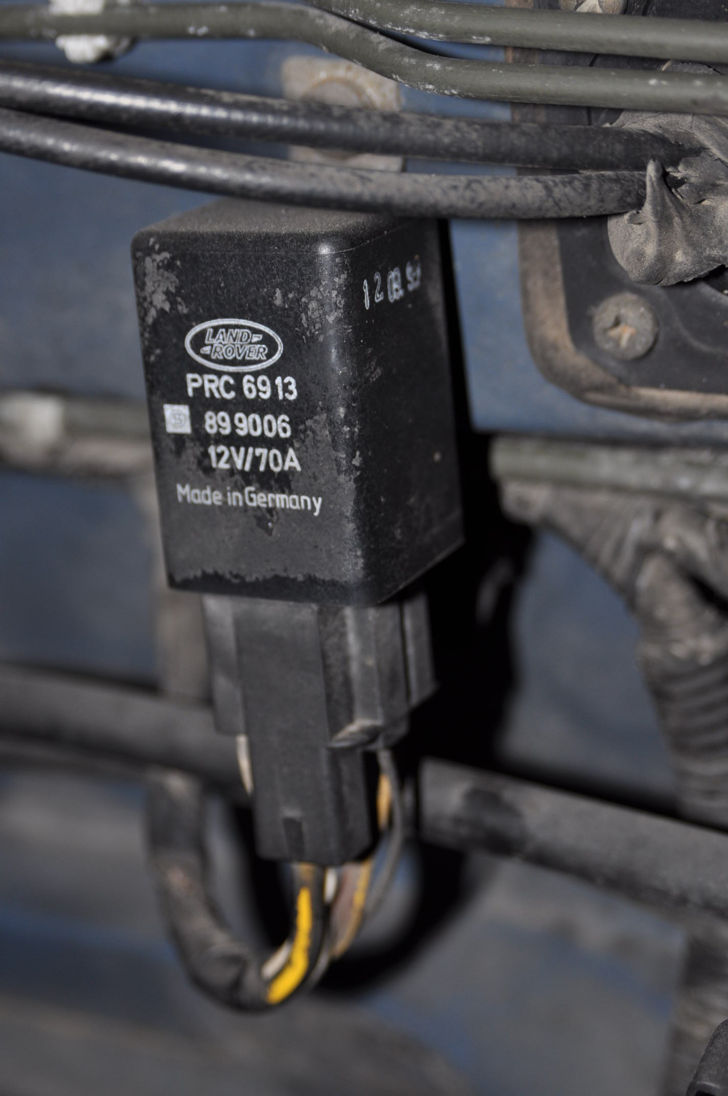

Salut,Eric56 a écrit : -1- Ce raisonnement tient il la route..??
Non pas vraiement, il serait préférable de mettre une cosse sur ton fil que tu branches a la batterie et que tu la câble a la cartouche du neiman sur C090-1 a la place du blanc liseré rouge. Ainsi tu utilise ton neiman normalement, avec un démarrage à la clef.
Est ce que tu as ce relais? Car si ton land n'est pas équipé de l'alarme avec l'immobilisateur, alors je ne pense pas que ce soit le cas.-2- Sauf erreur de ma part, et toujours au regard du schémas ci dessus, ce branchement en direct squeeze du coup, au moins pour partie, le relais de démarreur "R102"
Dommage car apparemment, le défaut pourrait venir de lui.(seul le fil C090 1 y reste relié...)
Tiens tiens ? Tu es sûr, car sans lui, tu n'as pas de + 12V après contact, donc en gros rien de marche, car le neiman n'est plus alimenté. Par contre, si c'est le link 3...J'ai aussi l'impression qu'un fusible est également squeezé (" Link 2" de 60 amp.)
lui il concerne l'alimentation de puissance des bougies préchauffage et ce relais est relier avec le fil blanc liseré rouge qui commande le démarreur, car je pense que lorsque l'on active le démarreur avant la fin du préchauffage, on interrompt la temporisation ou si tu préfères on coupe le préchauffage avant le termes de 8 secondes. Donc si ce relais présente un défaut, il est possible qu'il actionne le démarreur de façon intempestive.
Est ce que la durée d'allumage du voyant de préchauffage te parais normal ?
Est ce que l'alimentation des bougies se fait correctement ? Mesure avec un voltmètre après avoir mis le contact la durée du +12V aux bornes d'une des bougies.
Il y a toujours un risque, tant que l'on a pas clairement élucidé un défaut....Y aurait il alors un risque électrique pour le véhicule...???
Enlève le relais de préchauffage, et contrôle au niveau du support si tu as bien un +12V qui arrive en configuration normal c'est à dire fil branche au neiman.
Remet le relais de préchauffage, et contrôle si il n'y aurait pas un +12V qui arrive du relais alors que tu n'actionnes pas la clef en position de lancement du démarreur, mais juste avec le contact
Relie un fil directement de C090-1 du neiman à C179-1 du démarreur, mais dans ce cas tu n’interromps plus le relais avant les 8s. ensuite, tu peux contrôler cette liaison et de nouveau relier le fil blanc liseré rouge du support de relais de préchauffage au neiman ou a ton fil de remplacement, en le coupant pour être sûr et en isolant le coté du faisceau douteux au cas ou le défaut vienne du fil, que cela ne recommence pas à lancer le démarreur via le nouveau fil.
Un coupable potentiel: Un schéma un peu illustré de la zone, pour repérer le fil WR ou blanc liseré rouge au niveau du support: Un truc très simple que tu peux essayer avant de tout charcuter, c'est de tout remettre en configuration d'origine et d'essayer en enlevant simplement le relais de préchauffage.
