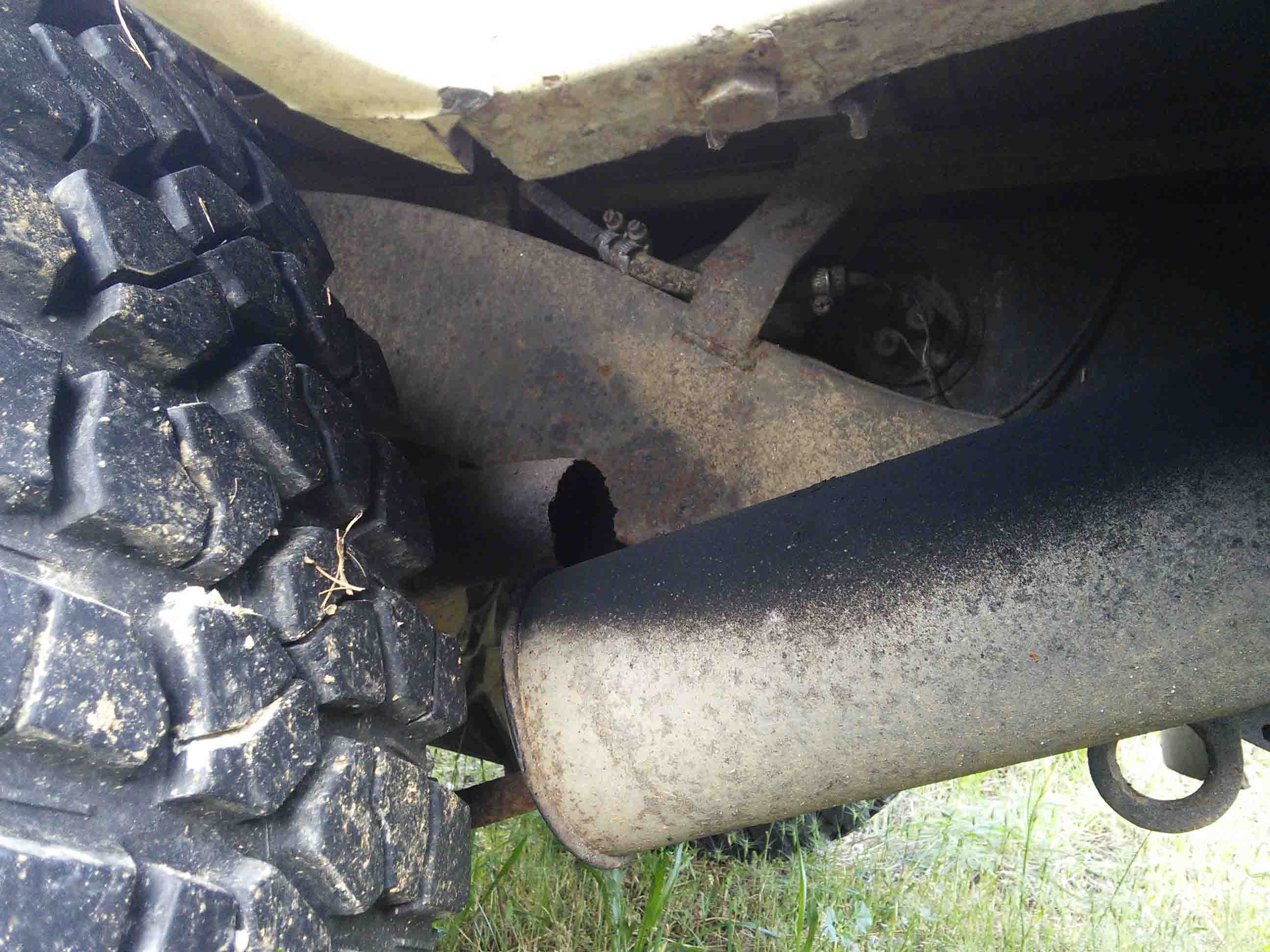

P.S. : deux photos.

Vu les photos, j'ai eu la même chose. Souder sans remettre une pièce supplémentaire ne sert à rien.
Tu n'as pas besoin de changer la ligne compléte.
Tapes dans l'intermédiaire pour voir s'il a un point faible. S'il n'en a pas, pas besoin de le changer. Change seulement la partie arrière.
Pas besoin d'outils spéciaux.
Une scie à métaux ou une disqueuse pour les anciens boulons. Des clefs à fouche ou à oeil tout ce qu'il y a de standard pour visser les nouveaux boulons.
