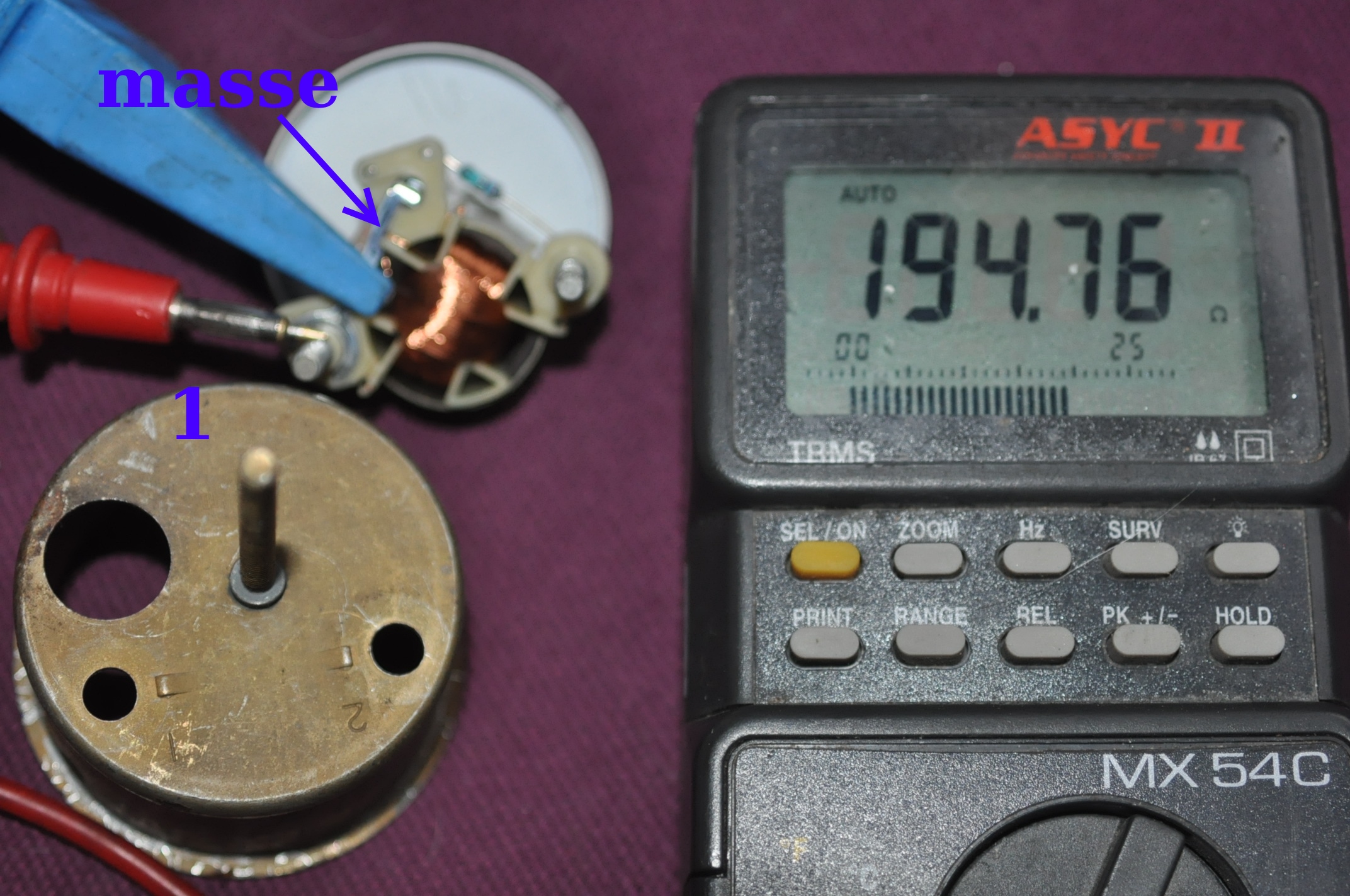

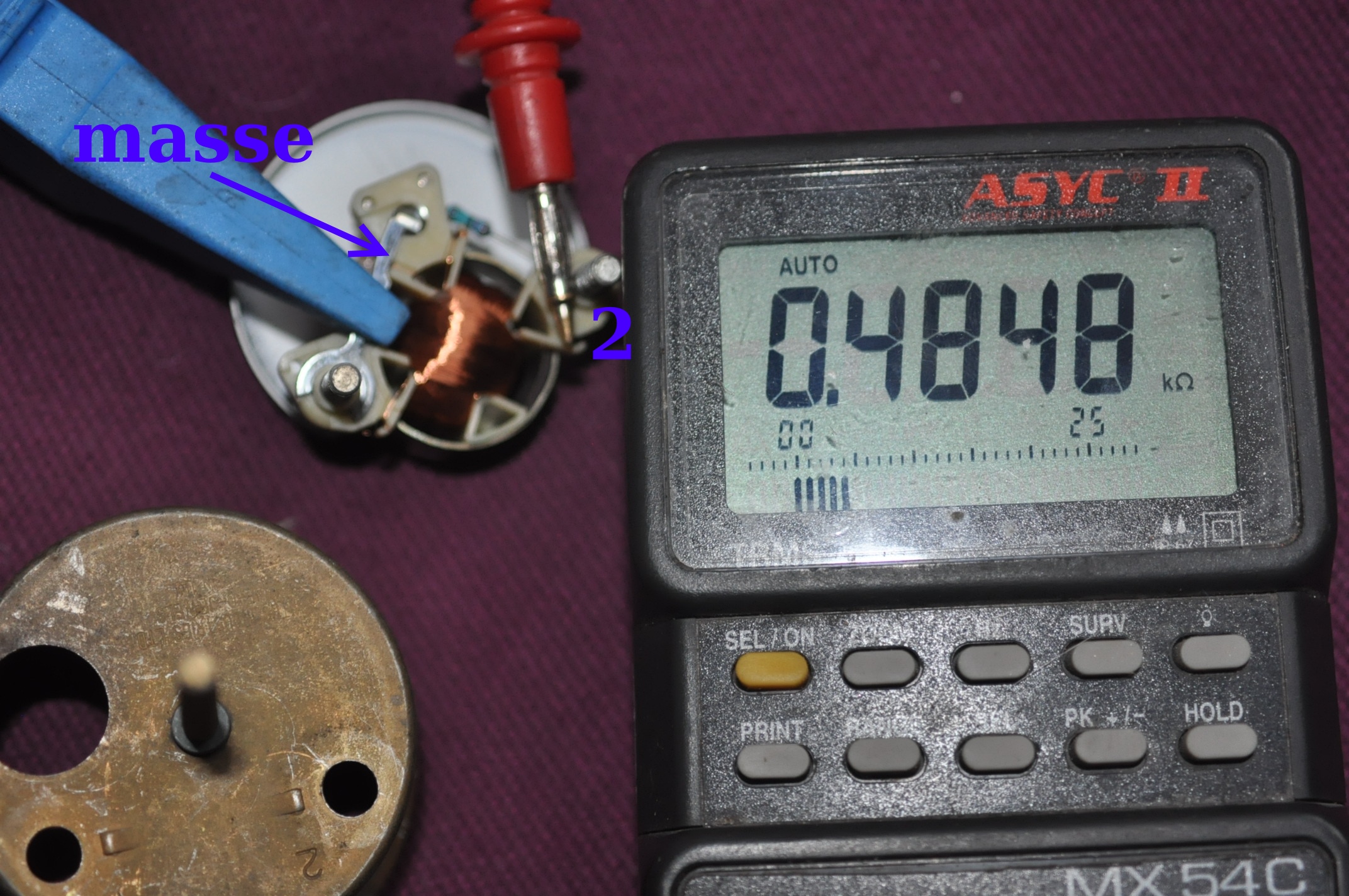

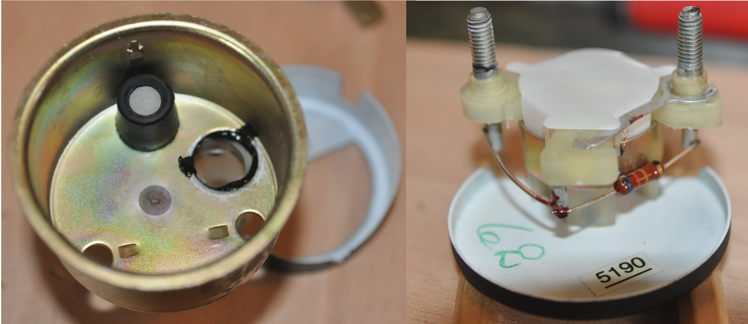

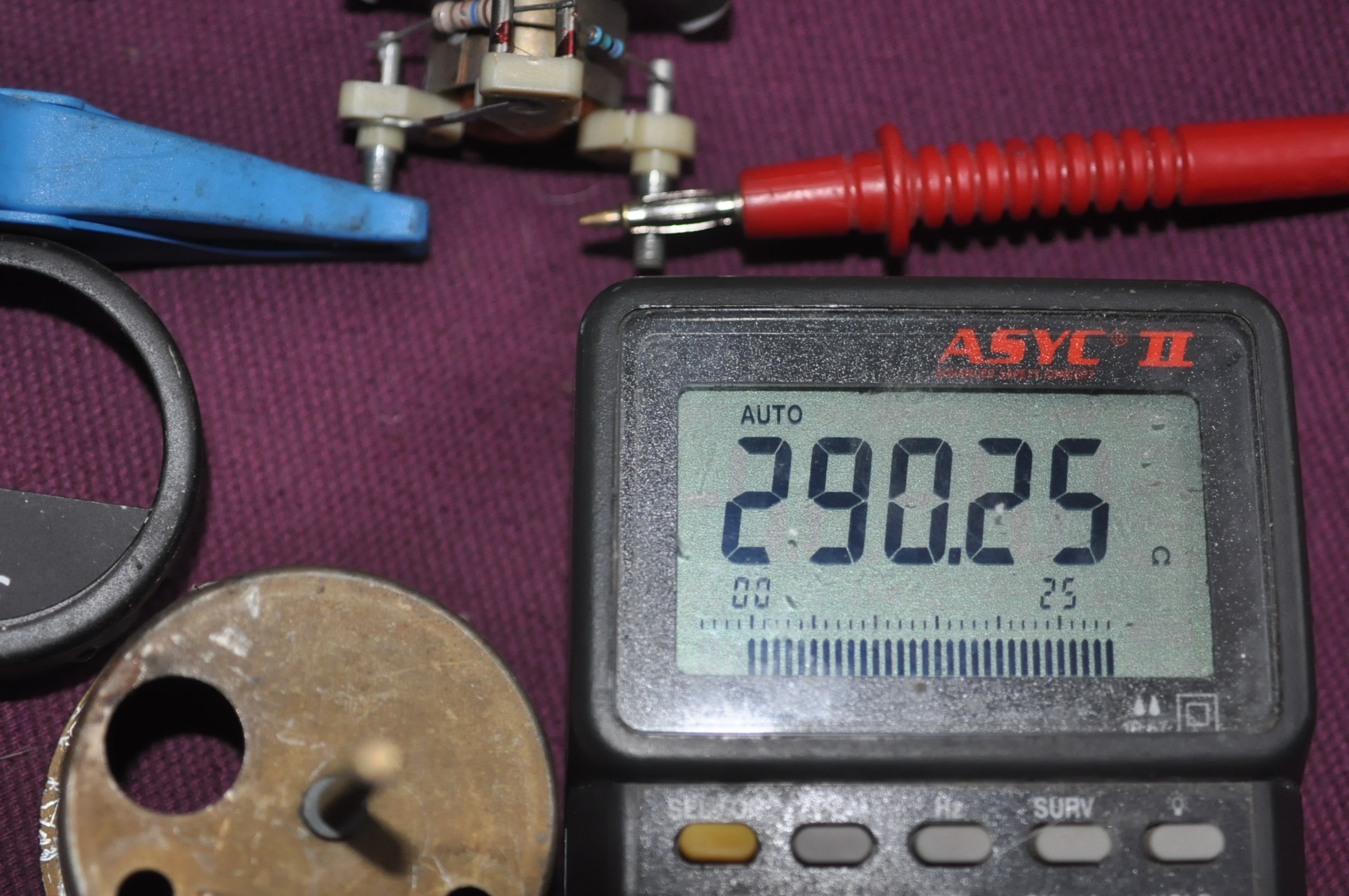

Bon, soit un galvanomètre de température ouvert, a tout hasard, j'y ai jeté un œil, et là bingo! Tu as certainement un problème de liaison de masse interne.
La masse s'effectue par pression de l'écrou de la vis de la cosse 1, donc je te propose la démarche suivante:
Tu démontes l’espèce d'écrou de la cosse, tu mets un coup de bombe spéciale contact, sur le filetage, histoire que le produit rentre dedans, pas 25 litres, un petit pschitt suffit, puis tu remontes en serrant bien et tu refais la mesure voir si la masse passe.
Au passage, des mesures, cela de permet de comparer les valeurs entre les deux manomètres.Donc là c'est un mano de température d'eau PRC3106,date de fabrication 48 me semaine de 1985.
R12=290Ω
R1m=194Ω
R2m=484Ω

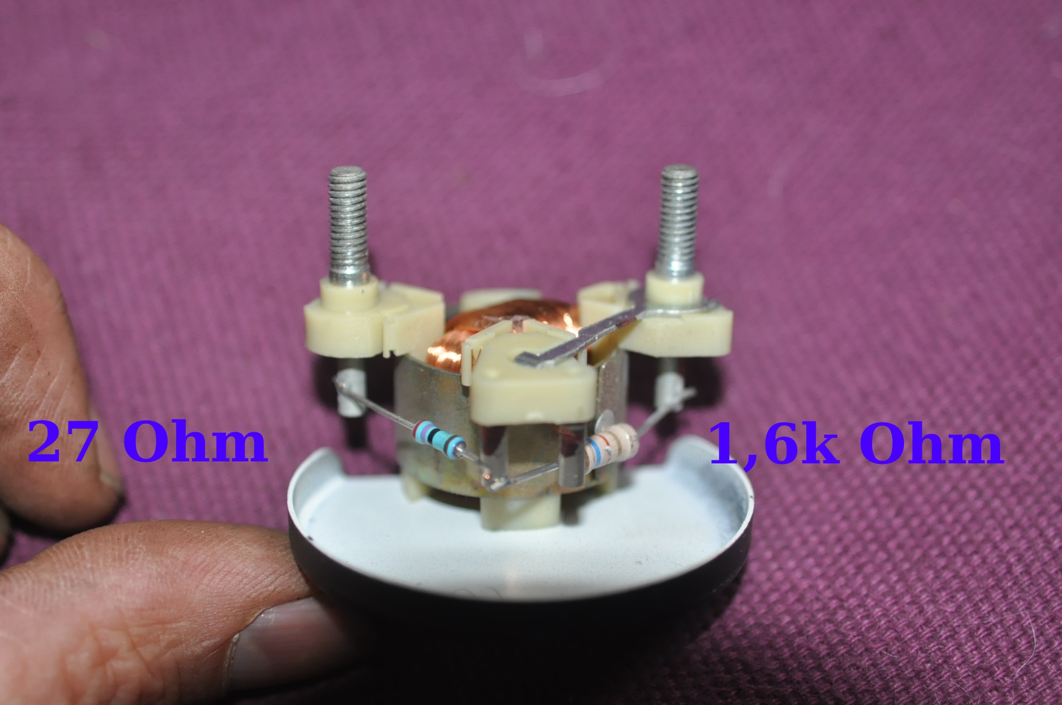

On peut voir deux résistances l'une de 26Ω en série sur la sortie 2 et l'autre de 1,6kΩ en parallèle avec l'un des enroulement du galvanomètre et la sortie 1... Bref, tout ça mérite un relevé de schéma.

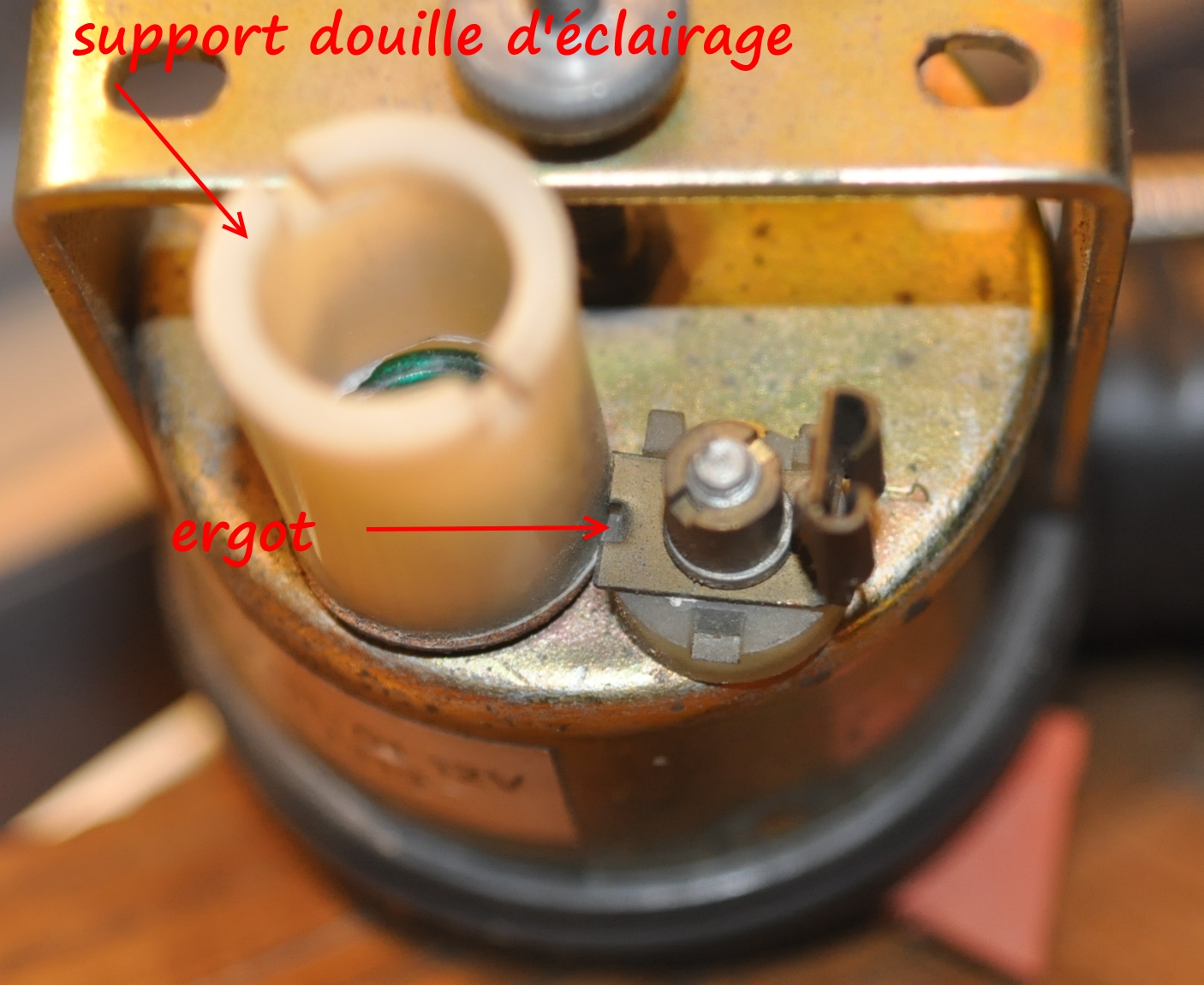

Un manomètres d'occase, ce n'est pas un soucis, mais avant essais de réparer le tiens comme décrit précédemment et dis nous tout.
La procédure en photo, il faut mieux je pense ne pas démonter les deux plots simultanément mais laisser le 2 bien serré pour intervenir sur le 1.
Pour mettre le produit spécial contact (pschitt) il faut démonter la cosse, puis la remonter dans l'ordre inverse en respectant le positionnement de tous les petits ergots de blocage en rotation.
En temps normal, il y a le support de la douille d'éclairage devant la cosse, ne cherche surtout pas à la démonter en la dévissant, car la partie verte a l’intérieur est complétement cuite avec la chaleur de l'ampoule, et cela casse comme du verre, et après la petite coque verte se balade à l’intérieur, et tu ne peux plus faire tenir la douille de l'éclairage dans le mano car la partie blanche n'est plus fixé ni fixable. Car cela est monté avant la mise en place du galvanomètre et le sertissage de la vitre.

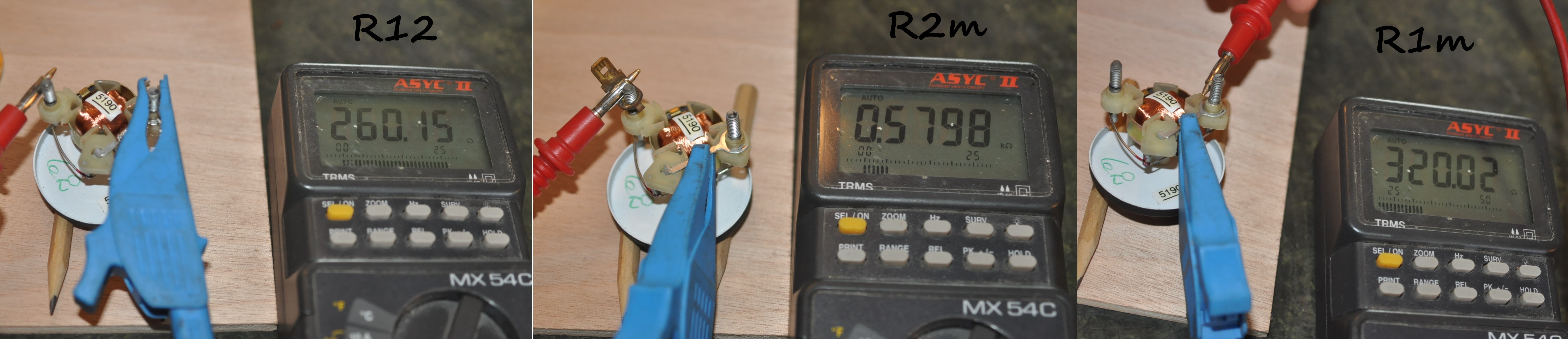

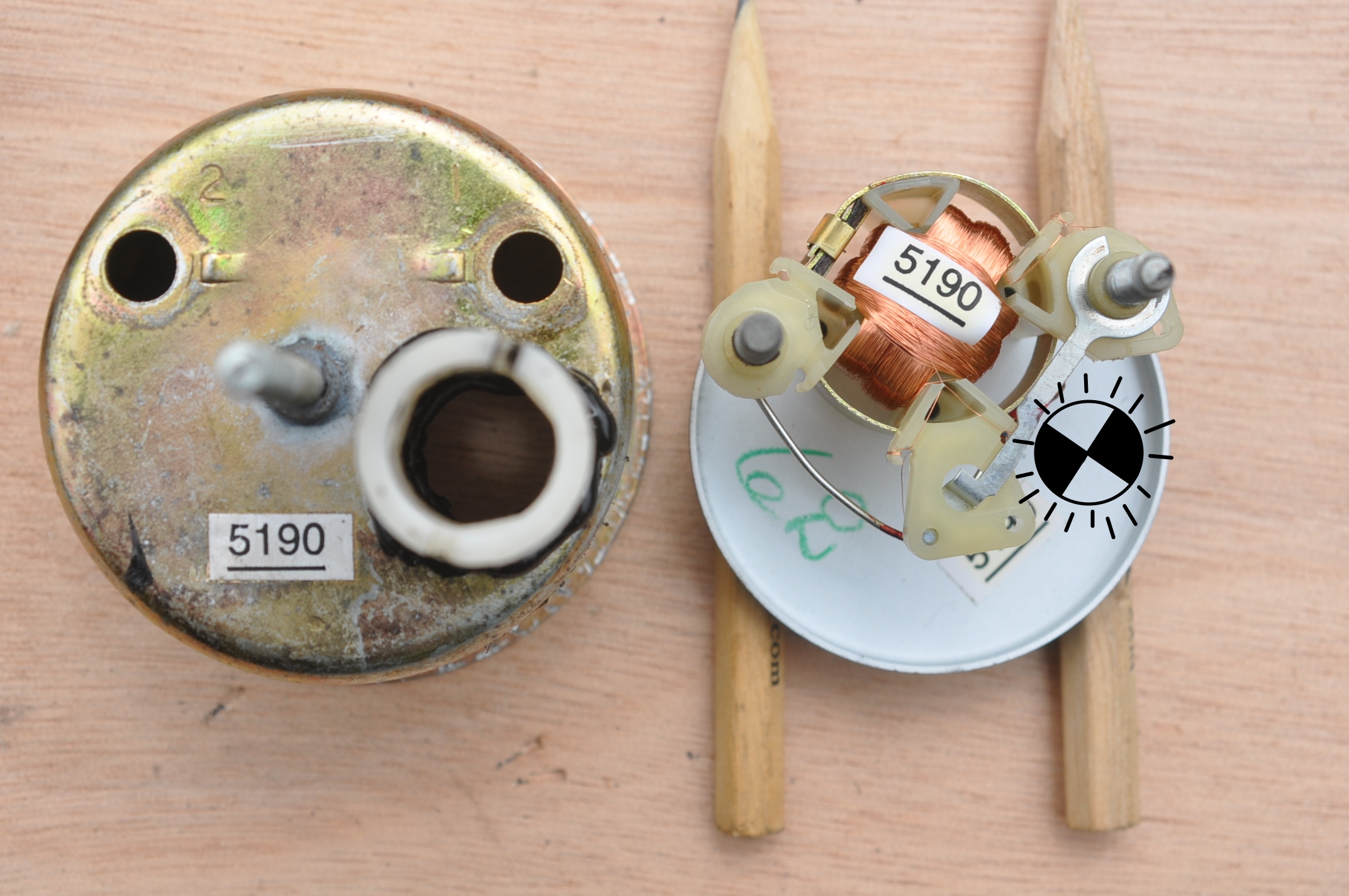

Évidemment, le premier truc, à faire, ou à refaire sont les mesures. Le constat étant que même si willy fait dans le Farnell, et moi dans le Métrix les Ohms les vrais sont toujours là où il ne faut pas les 1.43M Ω à la masse, cela ne le fait effectivement pas.
Donc pas de scrupule, pour une ouverture a cœur ouvert avec peu de chance de retour, tournevis; pince; un pansement et c'est bon... Noté au passage la réparation du support de l'ampoule d'éclairage du mano.
A l’intérieur du mano, on peut noter la présence d'un système anti humidité :mrgreen: , vous savez le truc qui empêche de lire les mano dès qu'il est tombé trois gouttes de pluie, un petit problème spécifique aux mano land rover, celui là date de la fin de l'année 1990. Bien sûr, sur le Tdi de 96, c'est toujours pareil.
Un rapide contrôle visuel, et la bingo, le motif de la panne apparait clairement, le fil de la bobine n'est plus relier à la petite barrette de masse.
Tiens ? Mais c'est quoi c'est marque de chauffe sur la résistance et sur les plastiques translucides blancs ( flèches rouges) ?
Mais tiens ? est ce que par hasard, cela ne correspondrait pas à l’emplacement de l'ampoule d'éclairage ? Tiens ? mais où elle est la petite calotte verte, qui donne une aussi jolie lumière à nos instruments ? Certainement extraite lors d'une précédente intervention pour réparer l'éclairage du mano. Donc la commence plusieurs hypothèses:
1) Arrachage du fil de masse lors de l'extraction de la calotte verte.
2) Ampoule trop enfoncée et en chauffant, elle a fini par dessouder le fil de la bobine, on peut voir des traces de plastique fondu sur la résistance.
3) Willy on t'écoute ? :roll:

Facile a utiliser avec un petit pinceau, fourni, et qui donne une finition très propre.
Pour info, comme sur beaucoup de mano les "enveloppes vertes" des ampoules avaient chauffés et étaient devenus fragiles et cassantes.
J'ai remplacé les ampoules classiques par des ampoules LED, en modifiant le support des dites ampoules. Du coup on peut changer, si on veut, la couleur d'affichage…
Bonne route "de nuit" :)
Messages : 6206
Re: A droite toute mano de jauge à carburant def 200
Peux tu nous mettre des photos de l'adaptation des éclairages à LED sur les manomètres, car effectivement, une LED ne chauffe pas.
