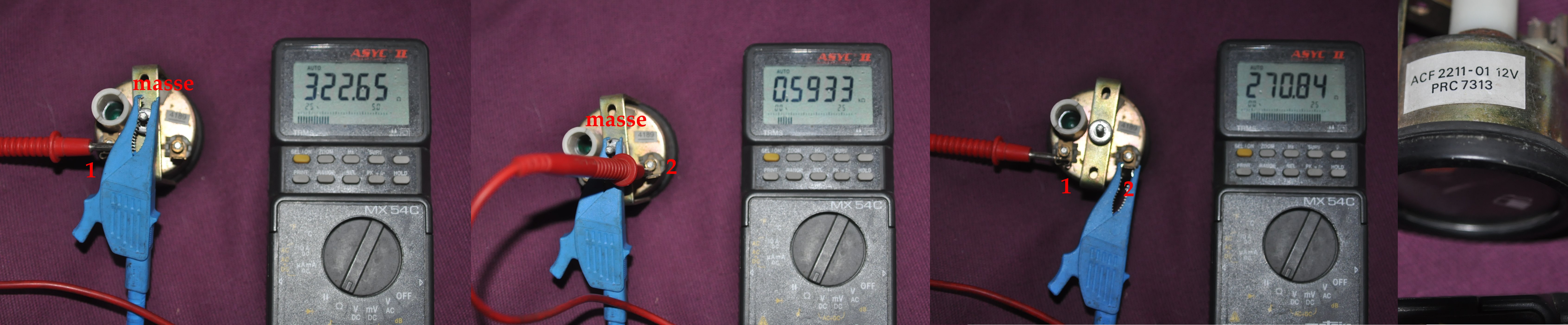

Re: A droite toute mano de jauge à carburant def 200
Des mesures fraiches du jour sur un mano de carburant prises sur un autre que celui utilisé pour l'inter sur la jauge+mano à la loupe :
Mesure entre masse et 1 = 311 Ω (R1m)
Mesure entre masse et 2 = 580 Ω (R2m)
Mesure entre 1 et 2 = 274 Ω (R12) Apparement cette mesure est compatible avec la tienne.
A ton avis est ce que la tige fileté de ton mano fait bien masse ?
Quand tu fais le relever en tension ton alimentation, tu la places comment ? entre masse et 1; ou entre masse et 2; ou entre 1 et 2 ?
willy95 a écrit :j ai fait les mesures ohmiques sans branchement , faut il le raccordé completement en fonction?
Non, non pas du tout, c'est juste la flemme de tout démonter. Le galva de carburant était monté avec son bout de faisceau, mais rien est raccordé a l'autre bout, connecteur en l'air. :wink:
Au passage la référence du manomètre de carburant. Sa date de fabrication 2785, c'est un petit numéro à 4 chiffre collé, qui veut dire 27ème semaine de 1985.
NB: Surtout pas de mesure en Ohmmètre, avec quoique ce soit de raccordé électriquement parlant, c'est à dire avec un circuit sous tension. :wink:
Il y a un problème de masse sur ton mano, car 1,42 MΩ, on peut considérer ça comme un isolant. Deux fois la même valeur en entrée et en sortie, il y a clairement un problème. Sa masse en interne est déconnectée, dessertie, coupée, cramée, oxydée... Pleins d'hypothèse possible sur la cause.
Encore des mesures sur un autre galvanomètre de carburant, cela semble bien confirmer ton problème.
R12=270Ω
R1m=322Ω
R2m=593Ω
Cela confirmes les précédentes.
Bon, soit un galvanomètre de température ouvert, a tout hasard, j'y ai jeté un œil, et là bingo! Tu as certainement un problème de liaison de masse interne.
La masse s'effectue par pression de l'écrou de la vis de la cosse 1, donc je te propose la démarche suivante:
Tu démontes l’espèce d'écrou de la cosse, tu mets un coup de bombe spéciale contact, sur le filetage, histoire que le produit rentre dedans, pas 25 litres, un petit pschitt suffit, puis tu remontes en serrant bien et tu refais la mesure voir si la masse passe.
Au passage, des mesures, cela de permet de comparer les valeurs entre les deux manomètres.Donc là c'est un mano de température d'eau PRC3106,date de fabrication 48 me semaine de 1985.
R12=290Ω
R1m=194Ω
R2m=484Ω
On peut voir deux résistances l'une de 26Ω en série sur la sortie 2 et l'autre de 1,6kΩ en parallèle avec l'un des enroulement du galvanomètre et la sortie 1... Bref, tout ça mérite un relevé de schéma.
