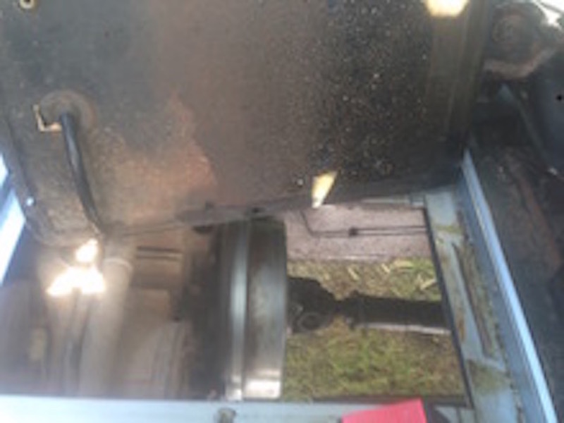

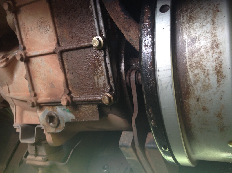

bonjour à tous, je suis l'heureux propriétaire d'un 90 moteur td5 de 2006, mais hier alors que je circulais normalement d'un coup en enclenchant la première ne n'ai plus réussi à avancer. j'ai donc ouvert la trappe et là catastrophe de l'huile de partout.
trappe
trappe
frein à main
frein à main
trappe2
trappe2
je pense au joint spi entre la BT et le frein à main
merci pour vos réponse

Elles sont pourries tes photos. L'huile partout sur un land , c'est un peu monnaie courante. Le fait de passer une vitesse, et ne plus avancé, peut provenir de multiple causes.
As tu bloqué le différentiel central voir si tu avances ou pas, c'est la première chose à faire.
Sachant qu'un joint spi de sortie boite de transfert cotè frein a main fuyard, n’empêche pas de rouler. Cela peut-être le symptôme d'un manque d'huile dans la boite qui aurait provoqué la panne, c'est a ça que tu penses, mais je pense que dans ces conditions là, tu aurais l'arrière du land bien huileux et une grosse tache sous le land partout où tu te gares. Là effectivement cela pourrait être le transfert HS.

merci à tous, concernant la transmission longue ou courte il n'avance pas. Mon embrayage à 110 000 kilomètres de mon côté je pense que l'huile s'est dispersée avec le disque du frein à main, je vais reprendre des photos de meilleures qualitées. Existe t il un joint si entre le disque du frein à main et la transmission ou la boite de vitesse.Est il utile de démonter le frein à main pour accéder à cet ensemble. A+

Si tu penses que l'huile s'est évacuée et que cela a créé une mauvaise lubrification, alors démonte la plaque qui est sous la boite de transfert... après avoir vidangé.
Il y a des joints entre la BV et la BT.
Il y a un joint entre la BT et le frein à main, qui n'est pas un disque, mais un tambour.
Oui, il faut enlever le tambour de frein pour accéder au joint. Voit ceci : http://www.landroverfaq.com/viewtopic.php?f=26&t=2018
