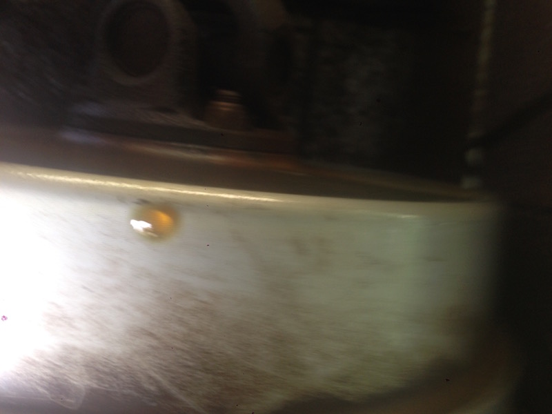

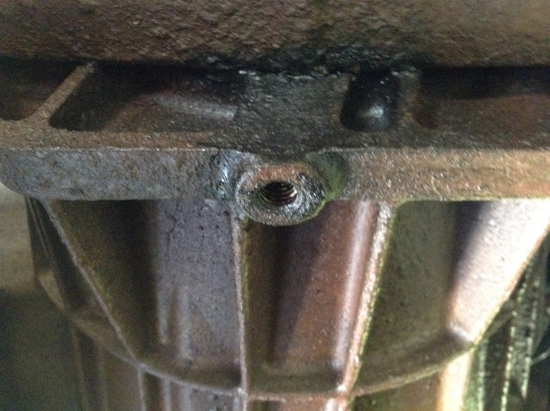

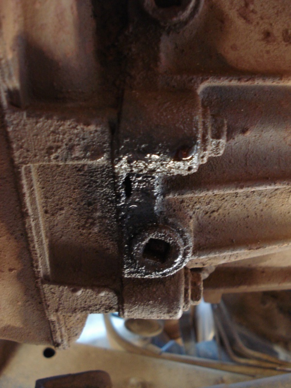

bonjour à tous, je suis l'heureux propriétaire d'un 90 moteur td5 de 2006, mais hier alors que je circulais normalement d'un coup en enclenchant la première ne n'ai plus réussi à avancer. j'ai donc ouvert la trappe et là catastrophe de l'huile de partout.
je pense au joint spi entre la BT et le frein à main
merci pour vos réponse

Elles sont pourries tes photos. L'huile partout sur un land , c'est un peu monnaie courante. Le fait de passer une vitesse, et ne plus avancé, peut provenir de multiple causes.
As tu bloqué le différentiel central voir si tu avances ou pas, c'est la première chose à faire.
Sachant qu'un joint spi de sortie boite de transfert cotè frein a main fuyard, n’empêche pas de rouler. Cela peut-être le symptôme d'un manque d'huile dans la boite qui aurait provoqué la panne, c'est a ça que tu penses, mais je pense que dans ces conditions là, tu aurais l'arrière du land bien huileux et une grosse tache sous le land partout où tu te gares. Là effectivement cela pourrait être le transfert HS.
Mais avant, il faut explorer les autres piste simples du genre :
Levier de transfert en position neutre
Joint homocinétique av
Arbre de roue av/ar
Nez de pont av/ar
Boite de vitesse, est ce que en plaçant le transfert sur le neutre les vitesses passent- elles sans bruit suspect ?
Bref, il faut vraiment nous en dire plus, et faire les quelques contrôle pour éliminer les pistes, que dis je ! Les autoroutes les plus élémentaires.

merci pour ta réactivité, en fait j'ai fait le changement de mes huiles BV BT et ponts une semaine avant et le chassis n'est pas pourri d'huile. les bouchons sont bien en placent et bien serrés.Concernent la qualité des photos j'ai du les redimentionner .J'ai bien bloqué le différentiel mais cela n'a rien fait. je pense remettre de l'huile pour voir si il avance.En mettant la boite de transfert en neutre les vitesses passent sans aucun bruit suspect
merci encore je suis dans une belle galére.

Remettre de l'huile ne sert à rien.seb06250 a écrit :les bouchons sont bien en placent et bien serrés.[/quote
Pas trop j'espère....
elles sont pourries.... le redimensionnement n'y est pour rien.Concernent la qualité des photos j'ai du les redimentionner .
C'est soit ta BV, soit ta BT qui a un problème mécanique.
Si mettre le blocage de différentiel central, qui rend solidaire l'arbre avant du corps de diff ne te permet pas d'avancer, alors déjà tu peux dire que ce n'est ni le différentiel, ni les arbres de transmissions, ni les ponts....
C'est quelque chose entre le moteur et le diff central.
As tu essayé de te mettre en courtes pour voir ?

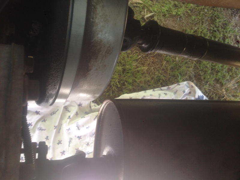

merci à tous, concernant la transmission longue ou courte il n'avance pas. Mon embrayage à 110 000 kilomètres de mon côté je pense que l'huile s'est dispersée avec le disque du frein à main, je vais reprendre des photos de meilleures qualitées. Existe t il un joint si entre le disque du frein à main et la transmission ou la boite de vitesse.Est il utile de démonter le frein à main pour accéder à cet ensemble. A+

Ce n'est pas cela qui va t'empêcher d'avancer.seb06250 a écrit : de mon côté je pense que l'huile s'est dispersée avec le disque du frein à main,
Si tu penses que l'huile s'est évacuée et que cela a créé une mauvaise lubrification, alors démonte la plaque qui est sous la boite de transfert... après avoir vidangé.
Il y a des joints entre la BV et la BT.Existe t il un joint si entre le disque du frein à main et la transmission ou la boite de vitesse.Est il utile de démonter le frein à main pour accéder à cet ensemble. A+
Il y a un joint entre la BT et le frein à main, qui n'est pas un disque, mais un tambour.
Oui, il faut enlever le tambour de frein pour accéder au joint. Voit ceci : http://www.landroverfaq.com/viewtopic.php?f=26&t=2018
