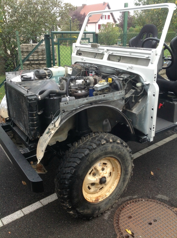

Et merci de compléter ce sujet par ton montage :
Ici un ancien Land avec charnières de pare-brise :

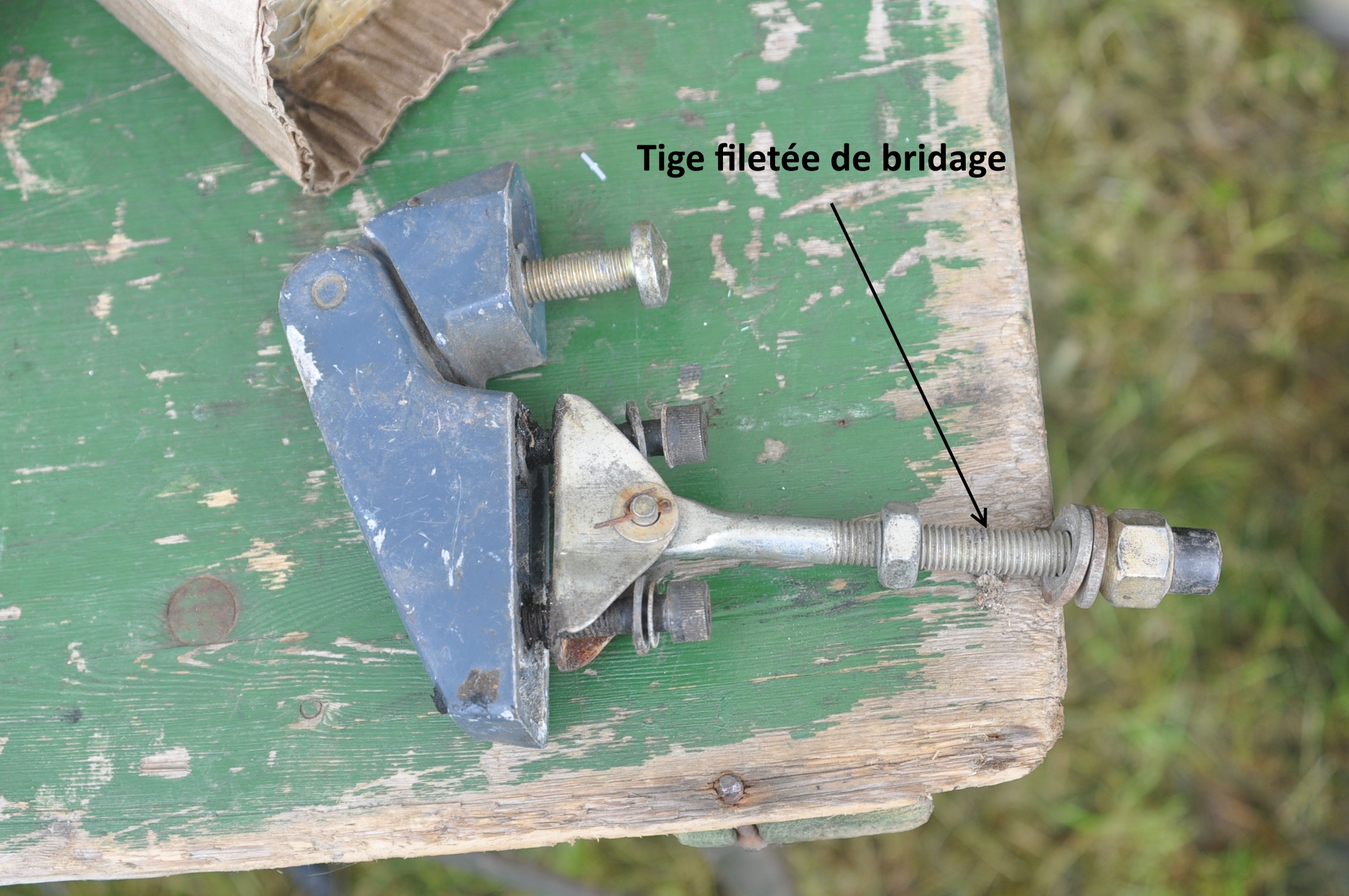

Oui pour rabattre le parebrise,
Il faut démonter les pares soleil vis de 10 x2 par pare soleil démonter le support de rétroviseur; enlever le rétroviseur en tirant dessus tout en le pivotant légèrement, voir ce thème: Montage/Démontage du rétroviseur intérieur...; démonter la petite platine qui tient en pince le ciel de toit trois vis cruciformes; décoller le ciel de toit en tirant dessus pour accéder aux cinq vis de 10 qui fixent le toit a la baie de parebrise, dans la gouttière du toit il y a des écrous soudé sur une petite platine carré, qui normalement te permettent de les dévisser sans clef de blocage. sur les cotè, il y a de chaque coté un ensemble vis 10 avec écrou et rondelles. Ensuite avec un cuter, il faut couper le joint extérieur du dessus entre la baie et le toit. En bas il faut déverrouiller les charnières en desserrent l'écrou de 17 de la grande tige filetée dans les angles du bas du parebrise, et en la sortant pour la dégager de l’agrafe en U sur la baie de parebrise afin de pouvoir le rabattre sur l'avant. Ensuite,en montant sur les siège avant et en appuyant avec le dos, sur le toit, on arrive a le soulever suffisamment pour dégager la baie de parebrise. Si tu n'est pas assez fort, alors il faut démonter les deux montant porte centrale 2 vis de 10 par coté encore, et là tu devrais arriver a rabattre la baie.
