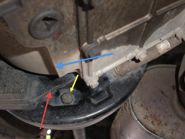

africastef a écrit : la vis de reglage est inaccessible avec une douille de 17 classique.
c'est trop long, impossible de passer la cle avec
du coup faut une rallonge qui passe pas non plus dans l'axe, donc serrage un peu en travers .....

et non, c'est pas comme sur le 300 !
je sais pas a quoi ils pensent quand ils dessinent les pieces mais clairement pas à celui qui fera la mecanique :sm4:
ou alors c'est une technique pour vendre de l'outil spécifique LR a tout va...

j'ai trouvé celle la sur le net.
on se rends pas bien compte, mais la platine (fleche rouge) empeche de glisser la cle et l'arrette (fleche bleu) gene pour la ralonge....
j'en ferai une avec un autre angle ce week-end quand je récupère le def :wink:

nanard833 a écrit :Salut,
même avec une clé à pipe ça passe pas?
j'en ai pas en 17 mais ça passe sans problème je pense.
mais c'est pas le problème, avec une rallonge y'a moyen de visser (même si c'est un peu de travers)
mais alors faut oublier les histoires de 25 Nm :-)

africastef a écrit : mais alors faut oublier les histoires de 25 Nm :-)
té té té té
Que neni.
Pour couvrir la plage de serrage au couple de mes véhicules, j'ai deux clef dynamométriques, donc des douilles séries 1/2 et des douilles en série 1/4, et des douilles réductrices....
Avec la clef de 1/2, photo de mon post du 28/06, je n'avais pas la place de mettre la poignée et j'étais limité en mouvement angulaire.
Mais avec la clef de 1/4 : le carter de la BT n'est plus un problème, même avec une rallonge, et j'ai beaucoup plus de liberté de mouvement angulaire. Voir photo.
Prêt à parier que c'est bon pour ton Td5....
