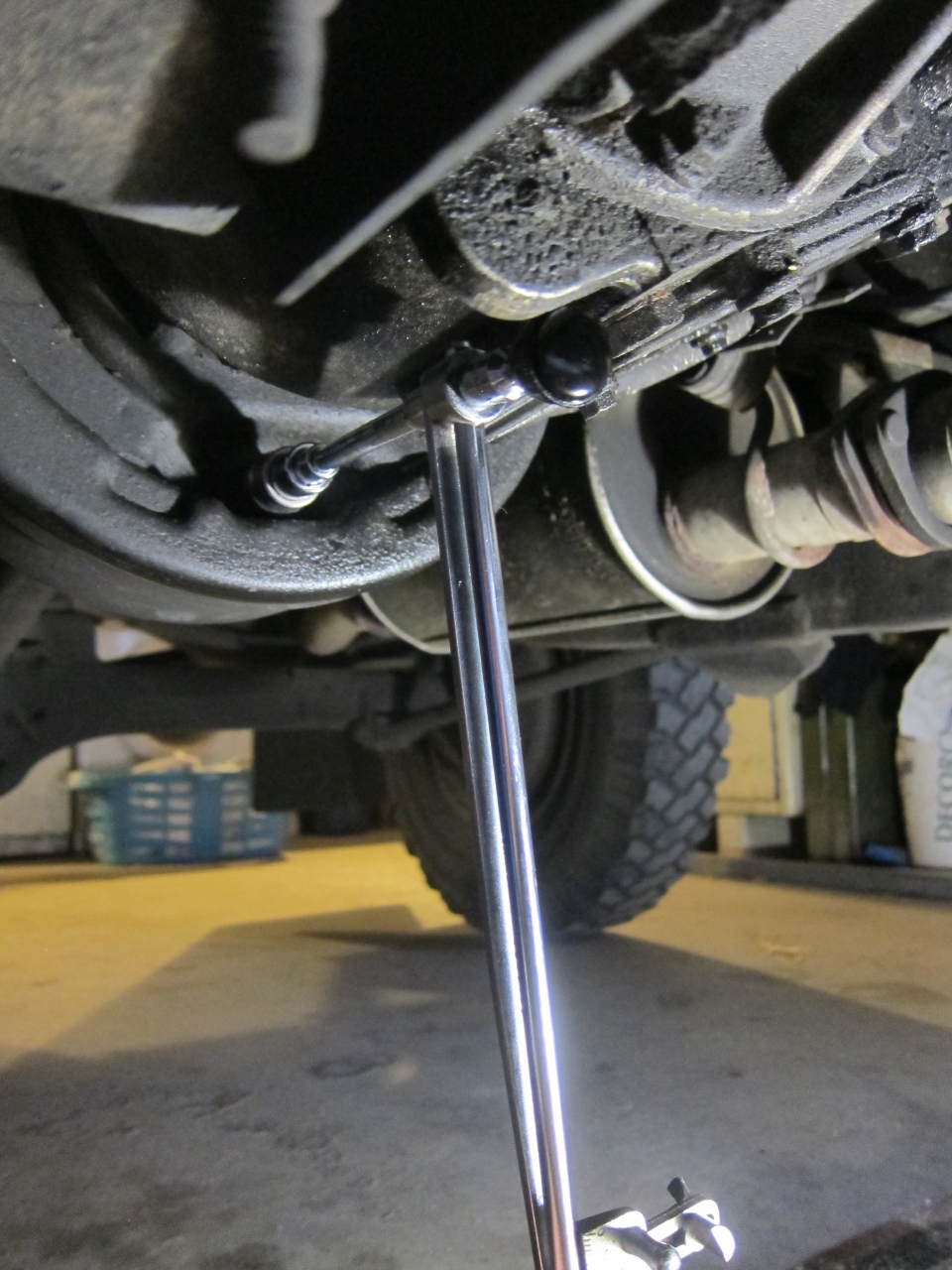

Euh, c'est pas comme pour les 300 tdi ? c'est si différent ? parce qu'avec mon 300 tdi.... aucun problème, voir photo.

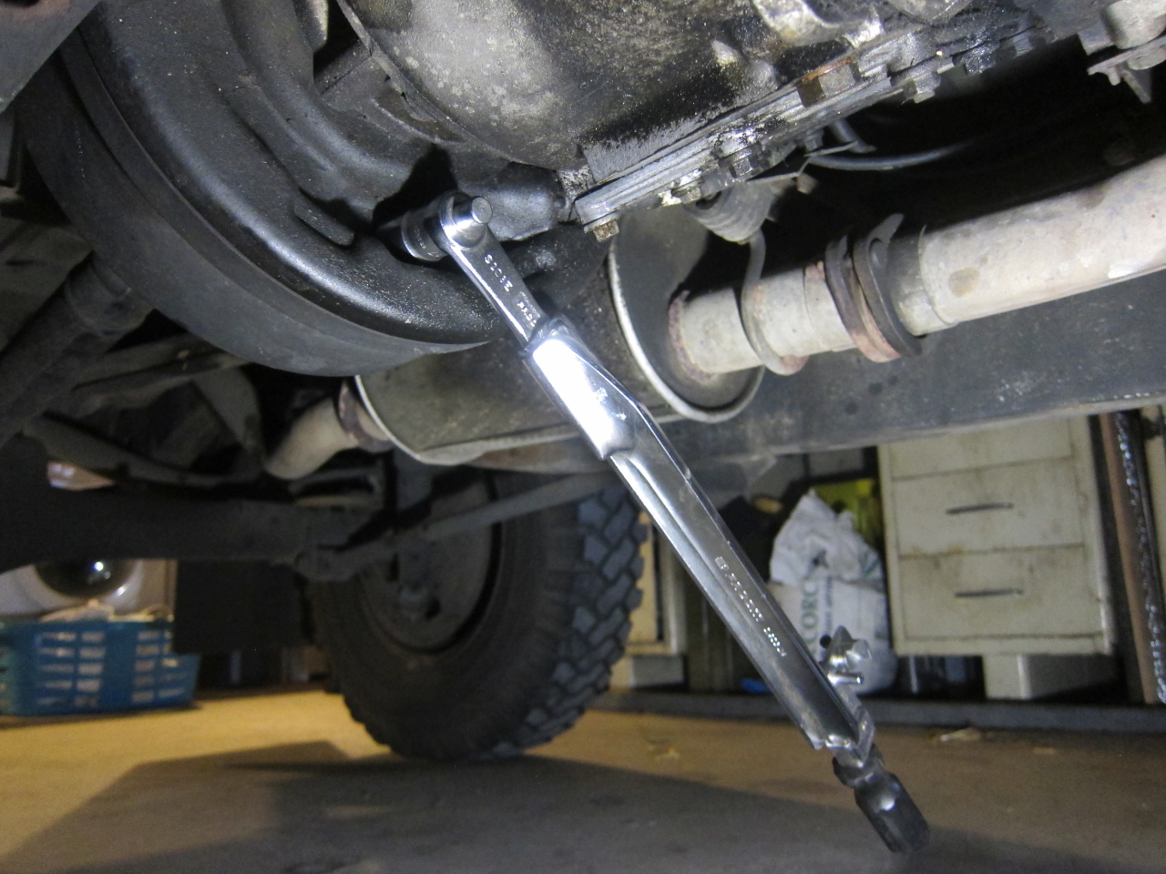

Pour couvrir la plage de serrage au couple de mes véhicules, j'ai deux clef dynamométriques, donc des douilles séries 1/2 et des douilles en série 1/4, et des douilles réductrices....
Avec la clef de 1/2, photo de mon post du 28/06, je n'avais pas la place de mettre la poignée et j'étais limité en mouvement angulaire.
Mais avec la clef de 1/4 : le carter de la BT n'est plus un problème, même avec une rallonge, et j'ai beaucoup plus de liberté de mouvement angulaire. Voir photo.
Prêt à parier que c'est bon pour ton Td5....
