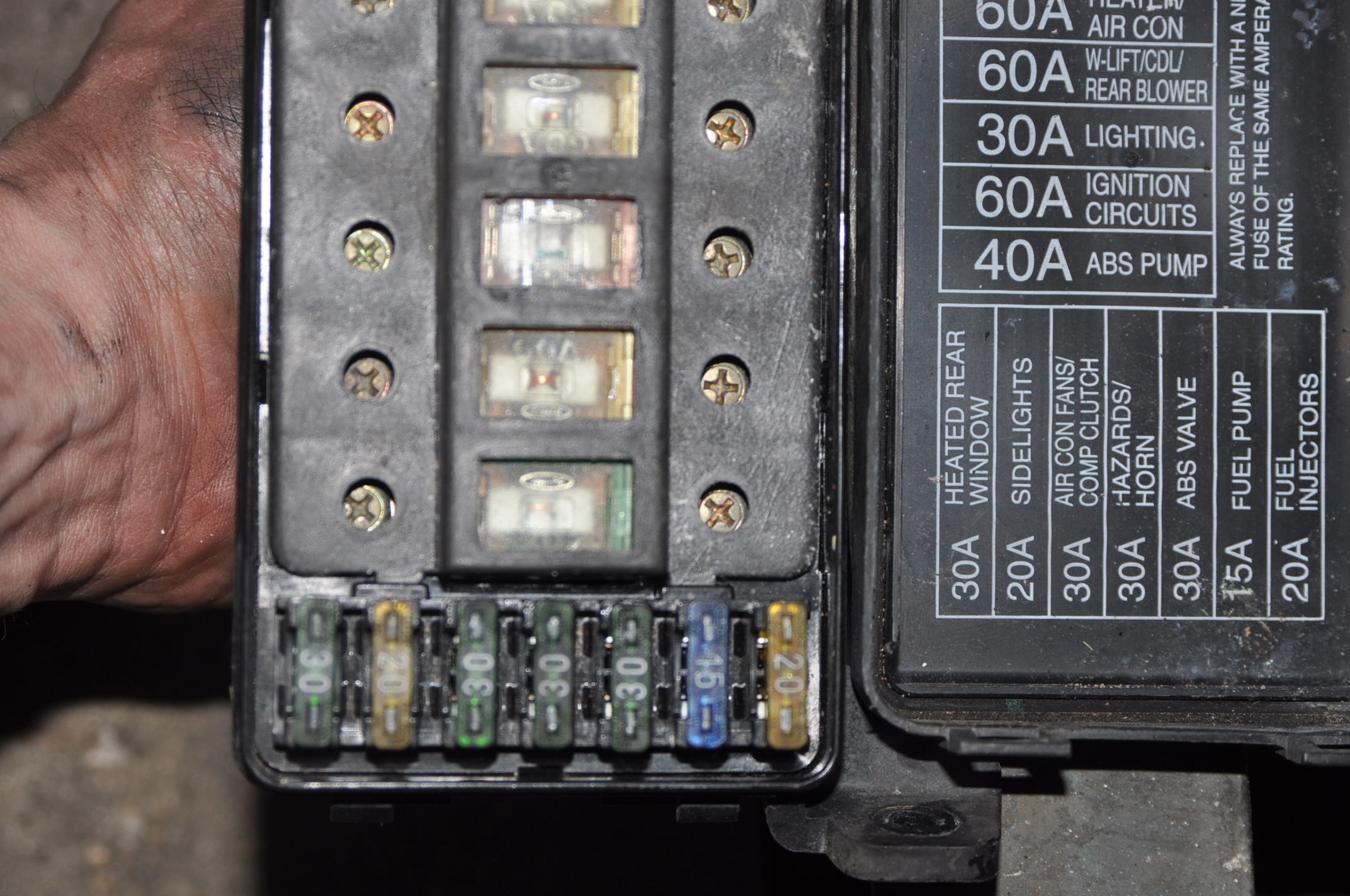

Non plus sérieusement, regarde les fusibles et leur support, tu dois en avoir un d'oxydé, je pencherai vers un fusible d'un +12V permanent, Alimentant les appels de phare; l'autoradio; sur les def tu peux rajouter le klaxon, mais sur les disco je connais moins bien ce que chaque fusible dessert, ni leur situation géographique.
Un indice dans ces cas là: Il n'est pas rare que le fusible est chauffé, et que son plastique soit déformé voir fondu, car cela génère une résistance de contact qui chauffe lorsque tu utilises beaucoup de courant comme avec les phares ce qui engendre de grosses pertes en courant, du coup il n'y en a plus assez pour tout le monde alimenté par ce fusible.
Fait un essais, un coup de klaxon avec l'autoradio en marche, est ce que celui se coupe, ou perd sa mémoire Radio ou programmation USB ?
Il y a également un tableau de fusible satellite sur les disco, vérifie ses fusibles, le 30 A du milieu sur les petits fusibles normaux repérè Hazards/Horn
mais également les connecteurs sous ce petit tableau, cela peut être l'un d'entre eux qui est oxydé.

Merci Lolo je viens de voir que l'un de mes fusibles sous le compartiment moteur avait un peu d'oxydation mais sur le filament qui est dans la partie en plastique de plus de klaxon ne marche pas que ce soit avec ou sans autoradio ou sans le contact j'ai d'ailleurs mis un neuf pensant que je soucis venait du klaxon en lui même mais sans succès

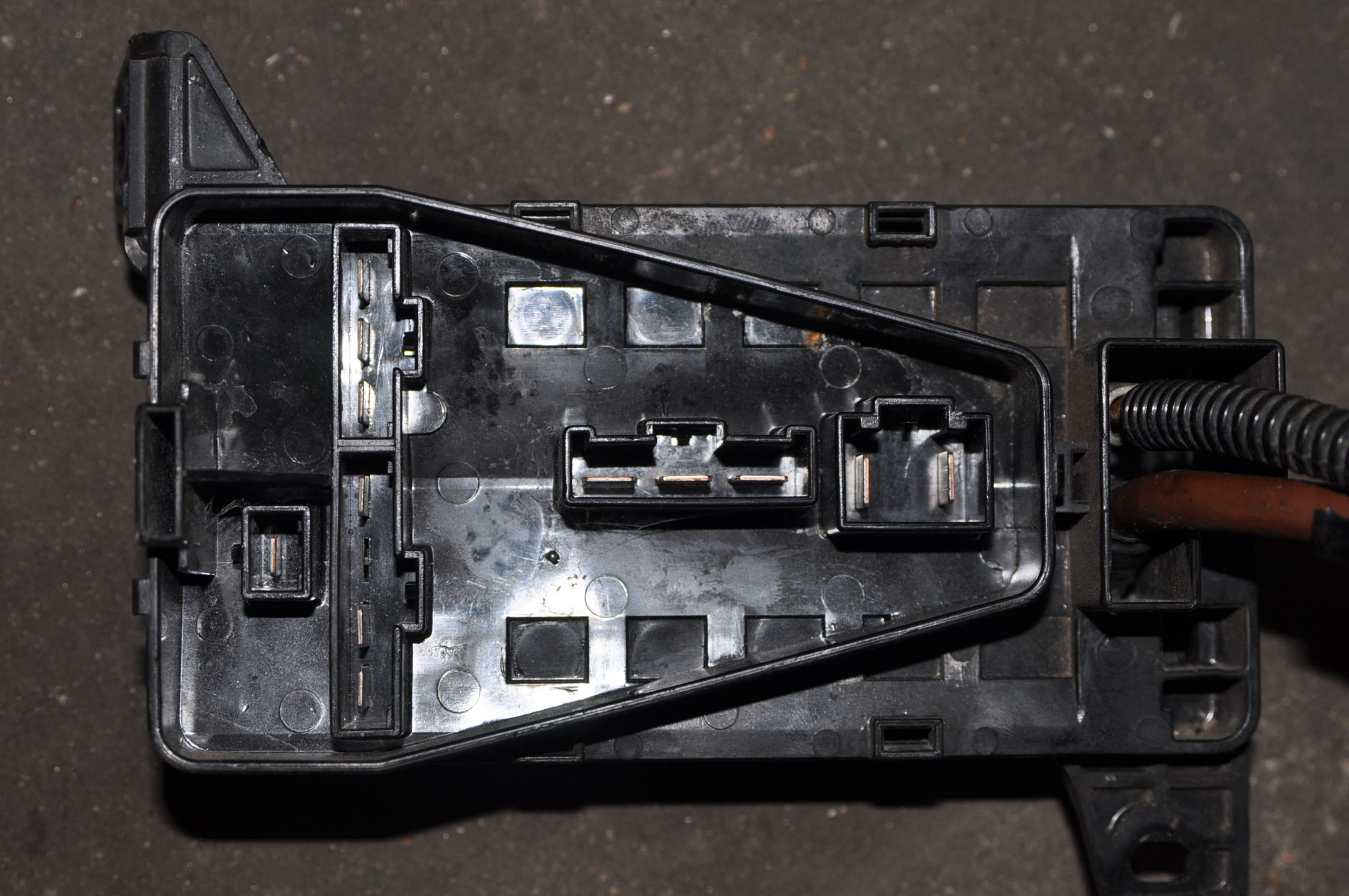

Donc il est probable, que tu es un soucis sur un +12V avant contact, donc inspecte les connecteurs et la platine fusible à coté des pieds passager.
Il me semble également que sur le disco il y a des connecteurs ronds de tablier pour établir la liaison entre le compartiment moteur et l’intérieur du véhicule, il faudrait les défaire et mettre un coup de bombe pour les contacts électrique.

Merci lolo mais pourrais-tu me montrer les connecteurs ronds dont tu me parles stp de plus j'ai vérifier mes fusibles du compartiment moteur et celui-là ont de l'oxydation mais dans la partie plastique de plus je viens de découvrir que ma batterie d'étais pas fixer mais juste poser il faut que je trouve une patte pour la fixer comme il se doit
