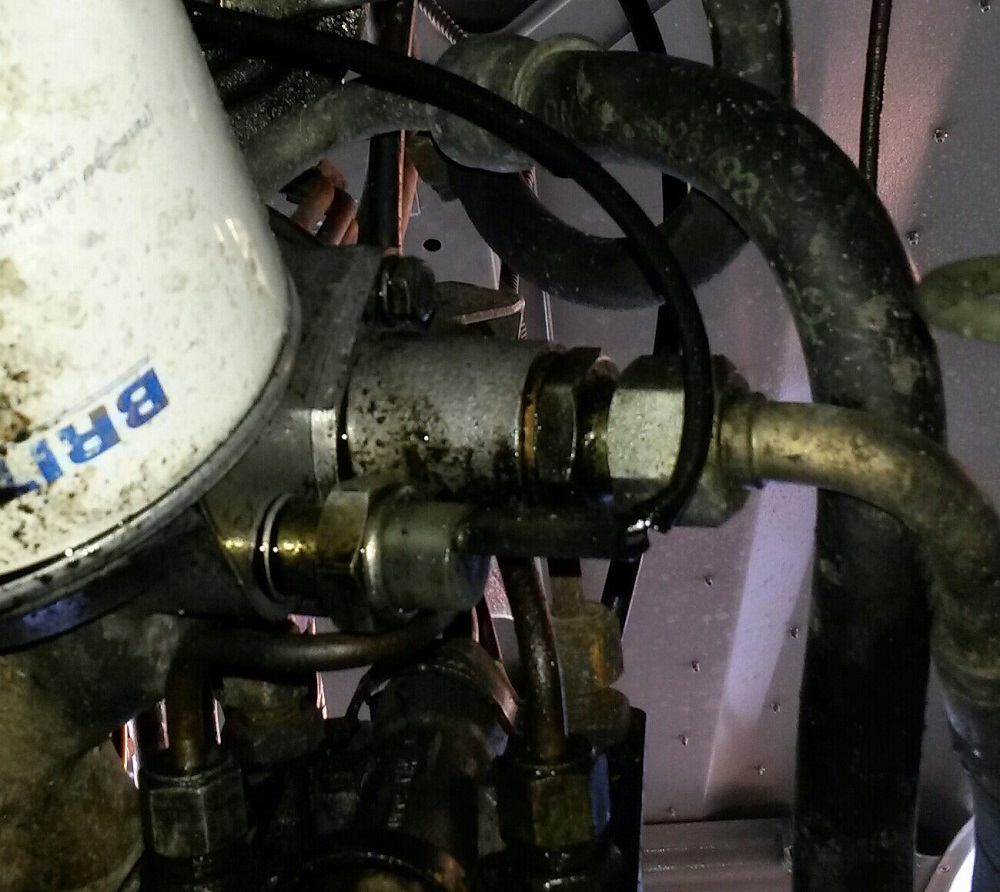

depuis quelques jours j'ai une fuite d’huile sous mon DEF 90 de 1988.
En regardant de plus prêt je pensais que cela venait de mon filtre a huile mais non cela vient de la pièce qui se trouve derrière le filtre .
Sur cette pièce , il y a un durite qui part au radiateur et qui tien par deux vis.
En dessous de cette pièce , il y a une sonde de température je pense.
Est ce que quelqu'un peu me dire si il y a un joint a changée sur cette pièces et commence elle s'appelle?
Et ou trouvé ce joint ?
je vous met des photos prise .
merci d'avance

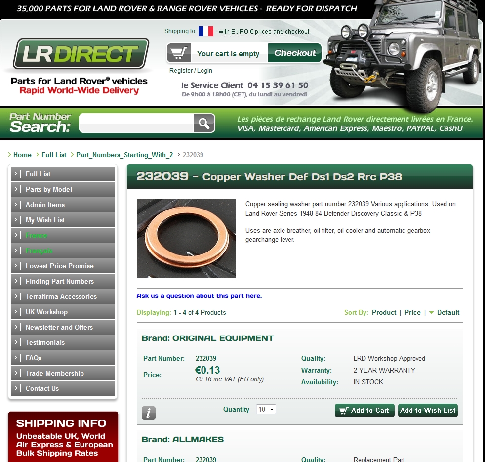

C'est le contacteur de pression d'huile, met lui un coup de clef et vois si cela fuit encore. Si oui, trouve un petit joint référence : 232039
Là entre autre, mais également dans n'importe quel centre auto bien français.

J'ai changer le joint de la sonde de pression d'huile et ça fuit toujours et la fuite vient de la pièce ovale dont une durite par au radiateur.

Voici, la pièce d'ou coule l'huile.
ça suinte ou niveau des deux vis de 10
Re: fuite d'huile
Il y a un joint torique ERC5913 à changer :

et bien j'ai changer le joint torique et maintenant plus de fuite
nickel
