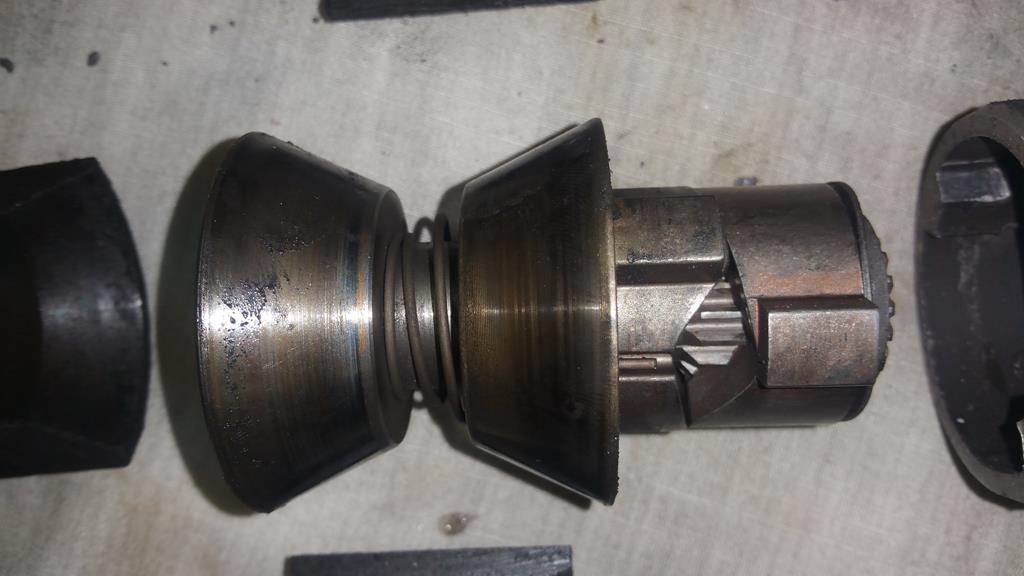

Bonjour Ric et les autres ; afin de réparer mon W8000, j'avais acheté une épave de Warn6000 pensant y prélever un support de tambour mais, à 5mm près, ce n'est pas le même.
Il est plus récent que le mien, le frein que je viens de démonter est probablement le même que le tien :
il y a 3 ferodos que le double cône fait écarter ; on voit bien, en bas la rampe qui, en montant, écarte le système et en haut le ressort de contrepoussée.
En gris plus clair, le coupleur dans lequel s'enfile l'axe hexagonal
Vue de dessous.
Pour moi, pas de doute, le cône du bas est grippé et donc tu dois taper de façon à faire sortir le frein vers le côté du tambour qui n'est pas muni d'un engrenage.

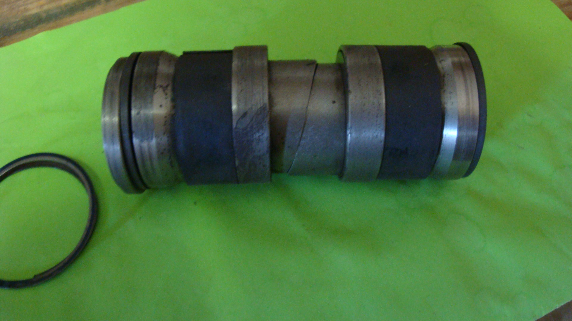

Après un combat acharné sur mon treuil, voici l'ensemble du frein, enfin ce que je pensais être un frein.
Pour moi ceci ressemble plus à un système de débrayage; Donc rien à voir avec celui de "Colombin".
la surface intérieure du tambour ne sert pas au freinage car il n'y a pas de garniture; seulement deux rondelles de friction axiale, qui semblent servir lorsque le système est en débrayage (déroulement du câble)
frein assemblé Warn M8000
23 pièces au total...........
Frein en pièces détachées
En fait ce que je prenais pour la tranche de la garniture n'était autre qu'un genre de circlips double, logé 14 cm à l'intérieur du tambour . D'où la difficulté pour l'extraire. Une fois enlevé tout est venu très facilement.

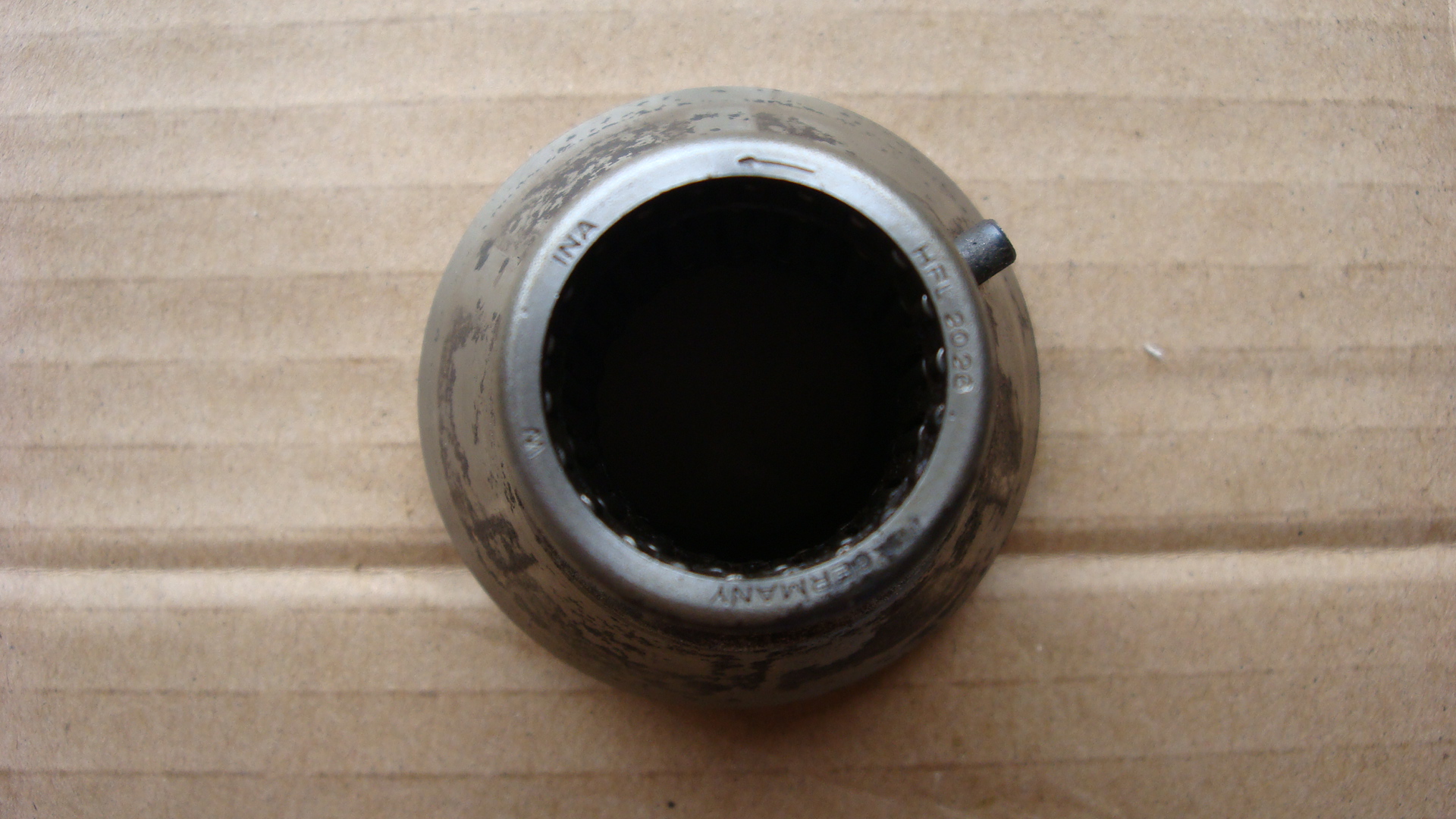

Roulements à aiguilles à 1 seul sens de rotation. HFL 2026 Marque INA montés sur chaque cône.
Roulement à aiguilles à 1 seul sens de rotation
je ne pense pas avoir de problème pour trouver ces roulements, par contre sur les roulements plats je ne vois aucune référence....
Une des deux rondelle de friction est hs, et je pense la refaire avec du téflon en plaque.
Tout devrait retourner sans problème...

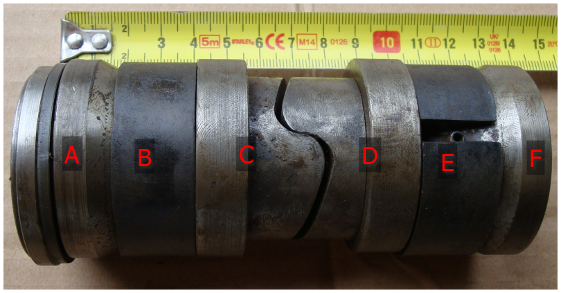

Bonjour ; Ric, pas d'accord avec ton analyse, ton système, quoique différent dans sa forme, me paraît avoir strictement la même fonction que le mien :
Tes garnitures (que j'appelle "ferodo) sont en B et en E ; contrairement à ce qu'on pourrait penser à 1ère vue, ce n'est pas du métal ; au déroulé de câble, ton axe hexagonal fait tourner une des deux pièces C et D, lesquelles s'écartent l'une de l'autre et poussent les ferodos contre les cônes A et F faisant augmenter le diamètre des ferodos qui, en appuyant contre l'interieur du tambour font frein.
De toutes façons, on n'imagine pas un treuil sans frein ; s'il n'est pas là, où serait-il ?
Qu'en dis-tu ? Fais-moi connaître ton opinion sur ma façon de voir.

colombin a écrit : Tes garnitures (que j'appelle "ferodo) sont en B et en E ; contrairement à ce qu'on pourrait penser à 1ère vue, ce n'est pas du métal ; au déroulé de câble, ton axe hexagonal fait tourner une des deux pièces C et D, lesquelles s'écartent l'une de l'autre et poussent les ferodos contre les cônes A et F faisant augmenter le diamètre des ferodos qui, en appuyant contre l'interieur du tambour font frein.
Tout à fait d'accord avec tes explications, c'est exactement çà. les cônes déforment l'espèce de garniture qui s'ouvre et viens freiner le tambour. Les deux rondelles plates (de même matière que les garnitures) ne servent que de friction entre les pièces métalliques.
Ces garnitures sont en matière synthétique (nylon, ABS............).

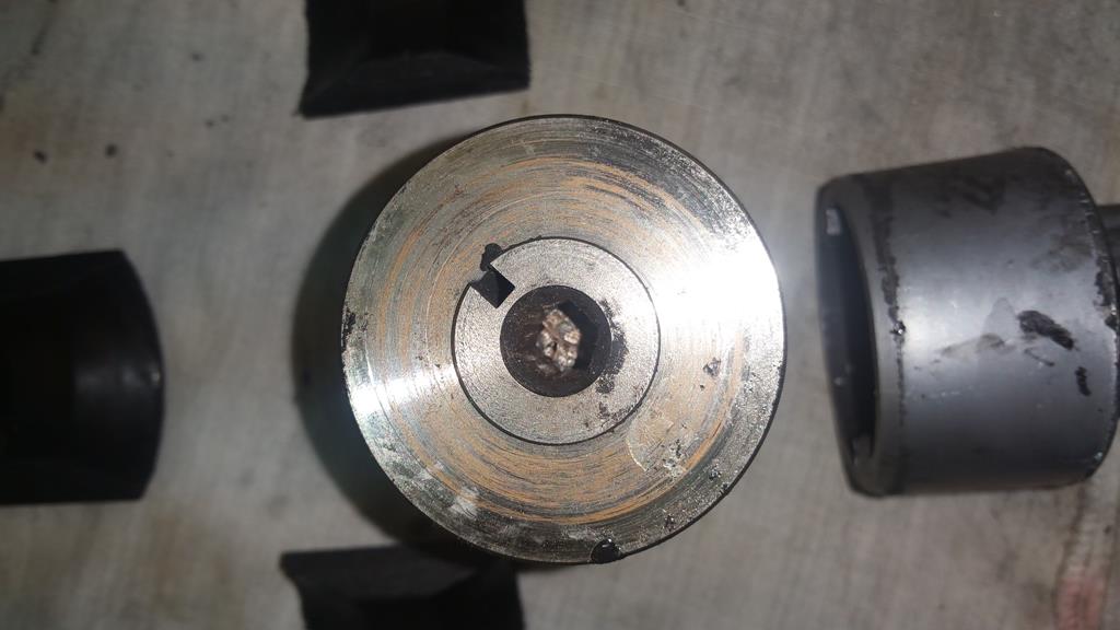

Effectivement l'ergot n'était pas à sa place sur la photo que j'avais posté. Sa position se trouve dans la première rainure. Voir photo. (l'ergot n'est pas trop visible mais situé en haut à gauche).
Garniture sur son cône
Je pense que cet ergot a deux fonctions:
- anti rotation par rapport au cône
- sert de pivot, comme pour une mâchoire de frein dans un tambour.

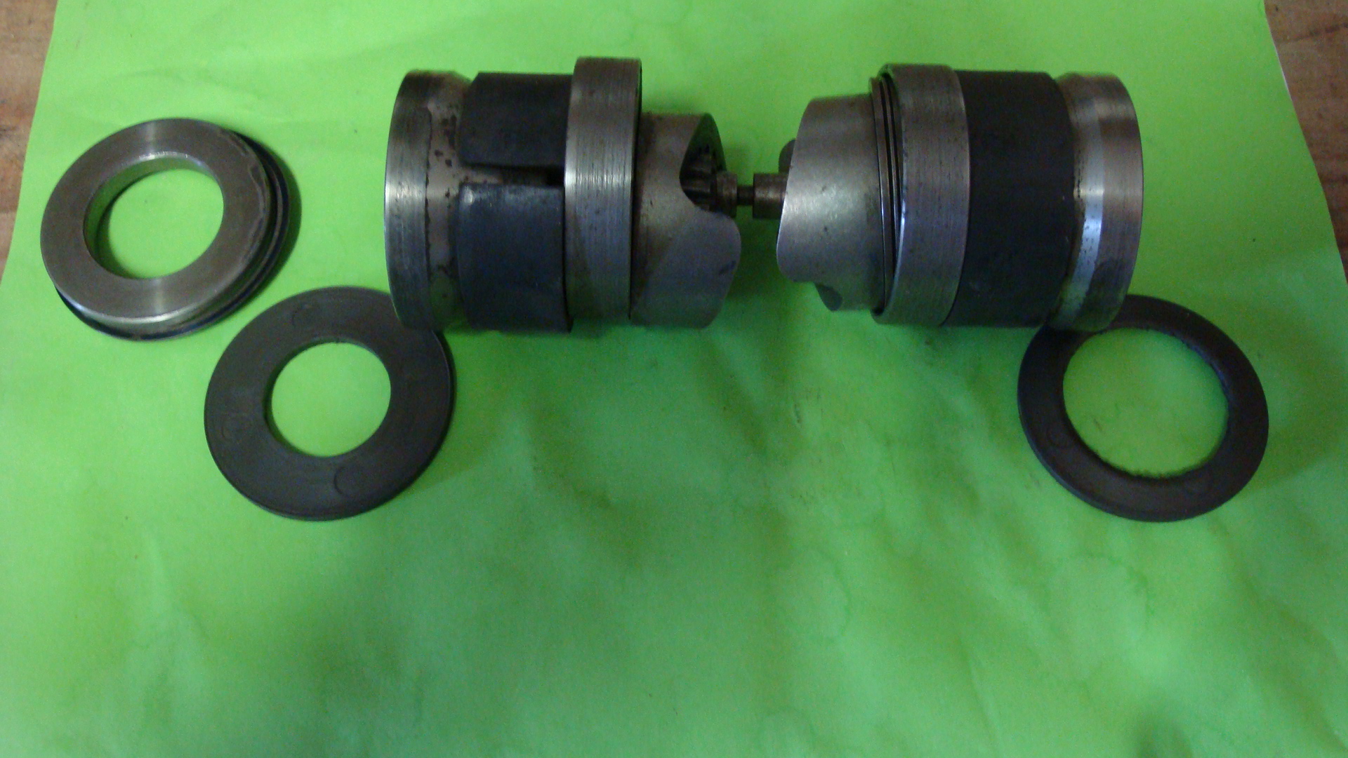

colombin a écrit :quelles sont, sur ta photo, "les deux rondelles plates (de même matière que les garnitures)" ? je ne crois pas les avoir.
Côté gauche on voit le circlips, à plat, une butée munie d'un épaulement et la 1ere rondelle
Côté droit la 2éme rondelle qui vient en appui au fond du tambour (contre le pignon qui est soudé en bout de tambour)
Sur cette vue les deux rondelles sont posées à plat; Celle de droite est abîmée, le diamètre du trou a été agrandi suite à mes multiples essais d'extraction.....
Une fois en place dans le tambour tout cet ensemble à très peu de jeu axialement (environ 2mm).
Dès que les 2 excentriques se séparent, il y a déplacement des cônes. De ce fait, les garnitures se mettent en service même sans le moindre effort. C'est ce que je pense, mais à vérifier quand j'aurais tout remonté car pour l'instant je ne fais que des simulations à vide.
