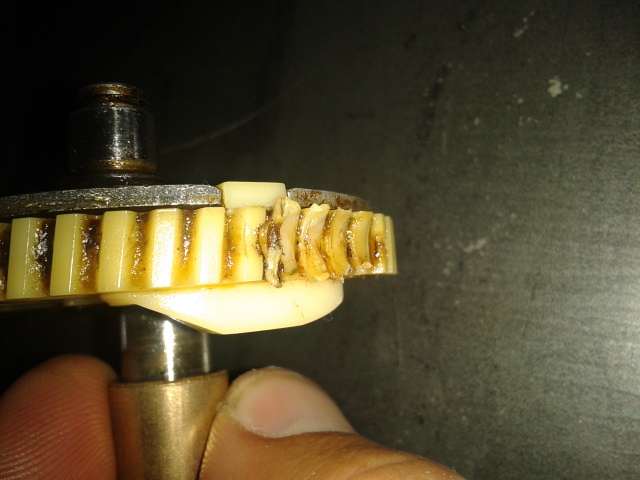

Ci joint la cause du soucis.
c'est mieux :D
Re: moteur d'essuie glace pas alimenté sur un def
Ah là oui, superbe ! :D
Le problème est là, mais a mon avis, ce n'est pas l'origine du problème, mais une conséquence. La roue étant bien bloquée pour un motif qui reste à déterminer, le moteur en continuant de tourner a détérioré les dents. On voit bien la marque de la rotation de la vis sans fin sur elle même, marquant les dents de la roue. Le bocage peut-être dut au gel par exemple, ou grippage d'un des mécanismes, ou du câble, ou... Avec un fusible un peu plus costaud genre 20A ce qui a permis au moteur d'avoir assez de force ou couple pour générer ce dégât sur les dents de la poulie. Contrôle bien le câble et les 2 petits mécanismes.
Merci pour le retour en image avec un ISO de 50 et au 1/250 c'est mieux. :mrgreen: :wink:
peut-être regarder du côté de la came qui pourrait bloquer la rotation si le bidule :mrgreen: sur lequel elle agit est grippé....
