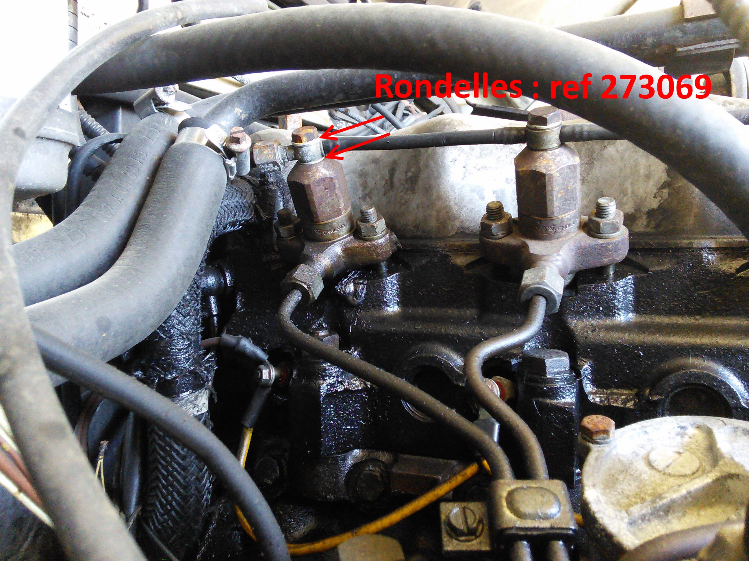

Je crois avoir trouvé d'où venait le bruit grâce à vos pistes.
Ce serait au niveau d'un injecteur (le dernier, à gauche sur la photo). Qu'en pensez-vous ?

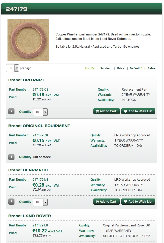

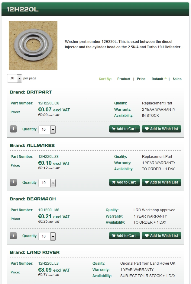

Pour la rondelle cuivre référence : 247179 Pour la rondelle coupe feu : 12H220L Certes, tu peux acheter ces rondelles sur internet, mais tu auras plus de frais de port que de prix du joint. N'importe quel diéséliste en France en a des boites pleines par centaine.
Le joint cuivre peut-être coincé à mort, en particulier si ton prédécesseur à utilisé des joints adaptables, ce que je te déconseille fortement, car ils ont un diamètre légèrement supérieur a celui d’origine, ce qui a pour effet de les coincer fortement avec la chaleur et l'écrasement sur leur périphérie, et ils deviennent très difficile à extraire.
La mise en place du joint coupe feu dans le bon sens, se fait à l'aide d'un long tournevis fin ou d'une baguette le long de laquelle ou du quel tu fais glisser la rondelle, pour qu'au final, le bossage soit vers le haut. Comme illustré dans le petit encadré de la rondelle 2 de la documentation.

Fais attention aux 2 rondelles d’étanchéité du banjo des durites de retour, référence 273069 que tu peux aussi commander au passage. N'essaie pas de désemmancher les durites de retour rigide du banjo, laisse les dessus, contente toi de les écarter pour sortir l'injecteur.
