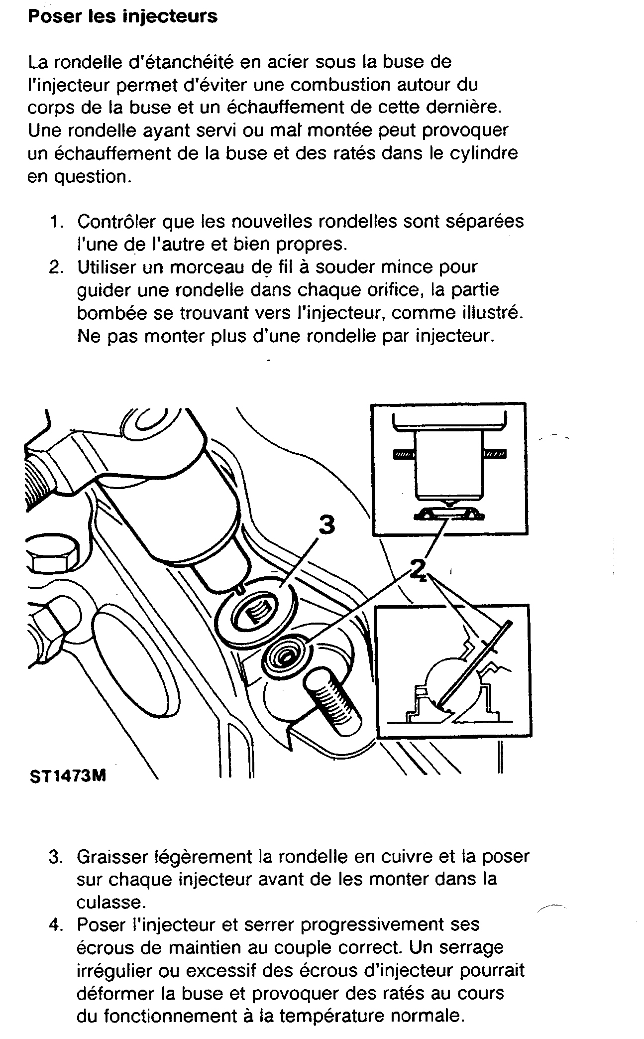

Dans un premier temps, tu changes les deux joints le cuivre et le coupe feu. Rapidement avant que les portés du puits d'injecteur ne s'abiment. N’essaies surtout pas de resserrer la bride, tu risques d'endommager le nez d'injecteur.
Attention au remontage, le couple de serrage des deux écrous de bride est très très bas de mémoire 7 N.m c'est à dire moins de 1 kg/f donc très faible.
Un peu de lecture et de doc sur le thème des injecteurs, identique sur les D et les TD :
Réfection des injecteurs 2.5 D atmo

Si je comprends bien la cause de mon problème pourrait venir de la rondelle en cuivre (indice 3) ?

Pour la rondelle cuivre référence : 247179

Pour la rondelle coupe feu : 12H220L

Oui, il bien sortir les vieux joint, c'est peut-être bien la partie la plus délicate de l'opération, ils peuvent sortie simplement, ou alors, cela peut se transformer en véritable casse tête.
Le joint cuivre peut-être coincé à mort, en particulier si ton prédécesseur à utilisé des joints adaptables, ce que je te déconseille fortement, car ils ont un diamètre légèrement supérieur a celui d’origine, ce qui a pour effet de les coincer fortement avec la chaleur et l'écrasement sur leur périphérie, et ils deviennent très difficile à extraire.
La mise en place du joint coupe feu dans le bon sens, se fait à l'aide d'un long tournevis fin ou d'une baguette le long de laquelle ou du quel tu fais glisser la rondelle, pour qu'au final, le bossage soit vers le haut. Comme illustré dans le petit encadré de la rondelle 2 de la documentation.
Si tu ne t'es jamais servi d'une clef dynamométrique, demande à ton voisin de te pré-régler la clef à 0.7 kg/f ou 7 Nm, tu verras, que ce n'est vraiment pas fort comme couple de serrage, fait un test au préalable. Prévois plusieurs rondelles, car en cas de plantage, tu ne peux pas réutiliser la rondelle coupe feu, à la rigueur, la cuivre tu peux la dés-écrouir en la chauffant au rouge sur un bec de gaz.
Plutôt de la rondelle coupe feu indice 2, si tu le peux, place nous photo recto verso de la rondelle, sans la nettoyer.
