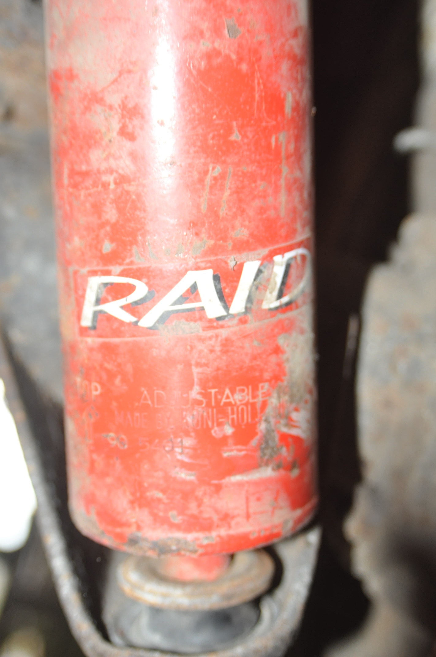

Je serais bien en mal de te répondre, j'ai les 90-5401, réglé au plus souple a peu de chose près dans les mêmes conditions que les tiennes. C'était un choix, pour éviter de doublé.

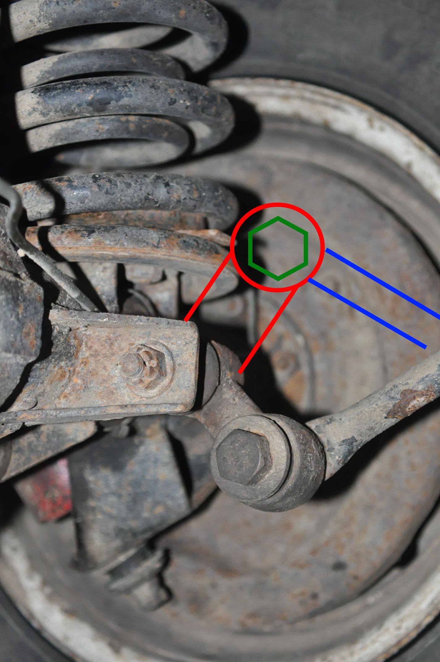

Avant, avec les Bilstein +2 pouces (5cm), il m'arrivait de retourner la barre stabilisatrice arrière, avec les mêmes ressorts, depuis le montage des Koni, plus jamais, donc quelques part, il y a moins de débattement.
Par contre, une fois j'ai crevé à l'arrière, ben rien qu'avec le hi-lift j'ai déboité un ressort. :? Je t'avoue, que je ne comprends pas tout, ou peut-être que les pistes de cette année ont été moins mauvaises que celles des années précédentes ?

colombin a écrit : c'était la barre stabilisatrice qui se retournait et bloquait en haut.
Salut LØLØ,
tu veux dire qu'en croisement de pont, un côté de la barre descendait en suivant le pont et que l'autre côté de la barre remontait en touchant le plancher ?

bonjour ; c'est Lolo qui a une barre de torsion, pas moi ;

Non pas le plancher, le bas du ressort, il s'agit de la petite biellette qui restait coincée ainsi jusqu’à ce que je la libère avec un démonte pneu, ou le cric en relevant le land. Rien de dramatique, juste un petit air penché.
Normalement ça devrait pas se retourner comme ça non? n'y aurait -il pas du jeu dans les silents blocs de la barre stab ou dans ceux des poussant qui normalement empêchent le pont d'avancer ?
