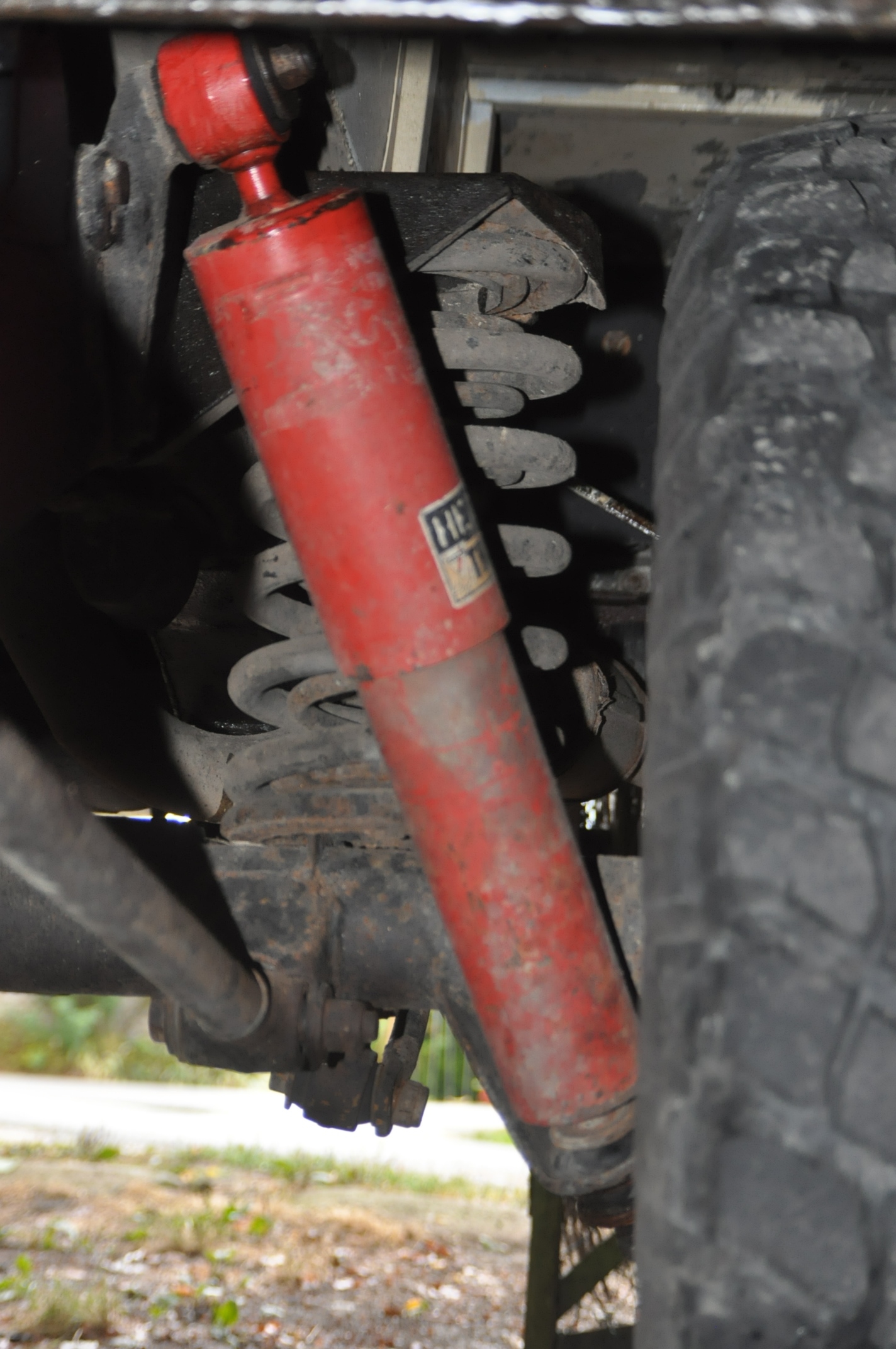

Je serais bien en mal de te répondre, j'ai les 90-5401, réglé au plus souple a peu de chose près dans les mêmes conditions que les tiennes. C'était un choix, pour éviter de doublé.
Avant, avec les Bilstein +2 pouces (5cm), il m'arrivait de retourner la barre stabilisatrice arrière, avec les mêmes ressorts, depuis le montage des Koni, plus jamais, donc quelques part, il y a moins de débattement.
Par contre, une fois j'ai crevé à l'arrière, ben rien qu'avec le hi-lift j'ai déboité un ressort. :? Je t'avoue, que je ne comprends pas tout, ou peut-être que les pistes de cette année ont été moins mauvaises que celles des années précédentes ?

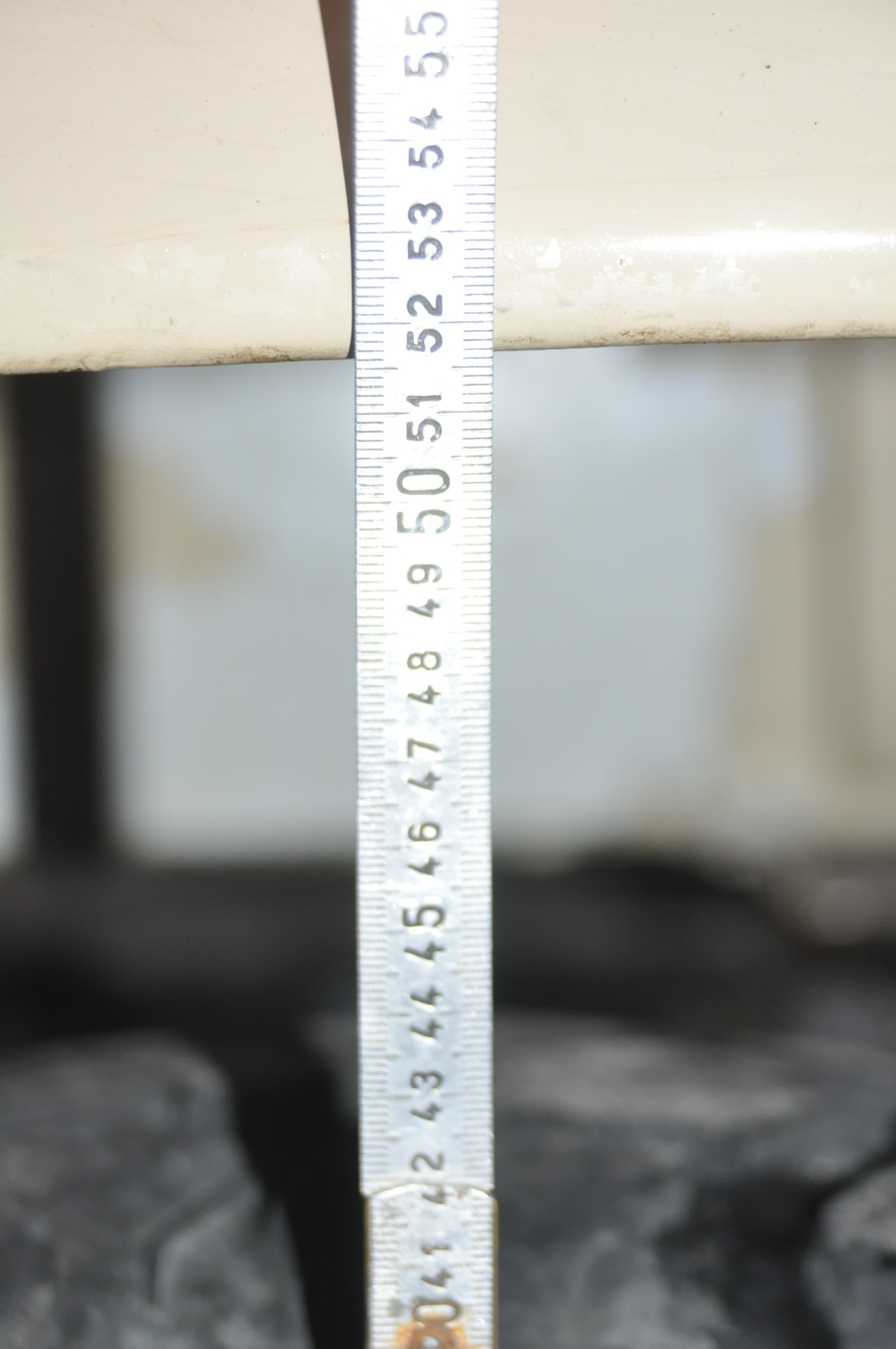

Par ailleurs, peut-on connaître la hauteur "normale" d'un véhicule en sortie d'usine, distance, par exemple entre moyeu et élargisseur d'aile ?
La hauteur de caisse dans ces conditions, entre le centre du cabochon du moyeux et le bas de l'élargisseur, environ 51 cm

bonjour ; Lolo, d'origine, Def SW TD5 Mk4 de 2006, un des derniers TD5, je n'ai pas eu de barre de torsion.
les mesures entre le moyeu et le bas de l'élargisseur = 53cm ; (on est loin des +4 annoncés pour le ressort!)
Dans ces conditions, le modèle 0-4cm, 90-5375 me convient.

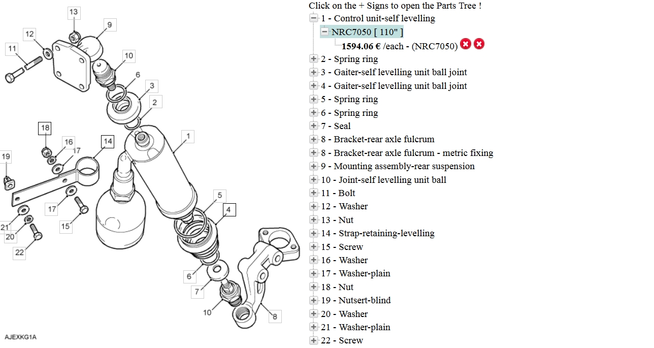

LØLØ a écrit : Je n'ai pas bien compris ce qu'il entendent par levelled et unlevelled ?
c'est peut-être le "self leveler" qui est sensé maintenir le plancher au niveau du pont AR horizontal
Re: choix d'un modèle d'amortisseur
Ah! Oui! :D Ce truc là... Je ne connaissais pas la terminologie en anglais, pour amortisseur central, ou compensateur de charge. Effectivement, je l'ai, mais je ne suis pas convaincu de son utilité. :|
