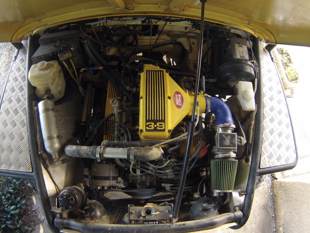

Bonjour à tous!
Mon 110 proto est équipé d'un V8 efi 3,9 l. Bien entendu c'est une adaptation, et le compartiment moteur n'est pas aussi grand que celui du Range Classic.
L'admission d'air s'effectue actuellement à l'avant gauche via un filtre Green d'admission directe (pas de boite à air).
Le problème, c'est que lors d'un passage dans l'eau, la poulie de vilebrequin via la courroie et la pompe de DA, projète de l'eau directement sur le filtre et me noie le débitmètre. Il faut donc que je modifie l'arrivée d'air.
Je n'ai pas la place d'installer une boite à air à cet endroit. J'ai beaucoup de place entre le moteur et le tablier, mais je ne veux pas installer 1,5 mètre de boa entre le filtre et le débitmètre.
J'opterai donc pour la solution de faire pivoter le plenum de 180°, de manière à me raccorder sur une boite à air entre le moteur et le tablier. Je sais que je devrais modifier le circuit du chauffage ainsi que le câble d'accélérateur et rallonger les fils qui vont au débitmètre et au capteur de papillon.
La question que je me pose, c'est est-ce qu'il faut que je change la position des trompettes sous le plénum, et est-ce qu'il y a une contre indication à modifier le sens de l'air dans ce dernier?
Une photo du compartiment moteur tel qu'il est actuellement.

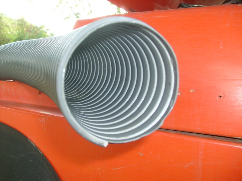

Pour le tuyau , j'utilise celui ci : semi-souple mais ne se déforme pas en 80 lisse à l’intérieur Tu peux aussi te rapprocher de Tonio qui a fait cette modif sur son Def

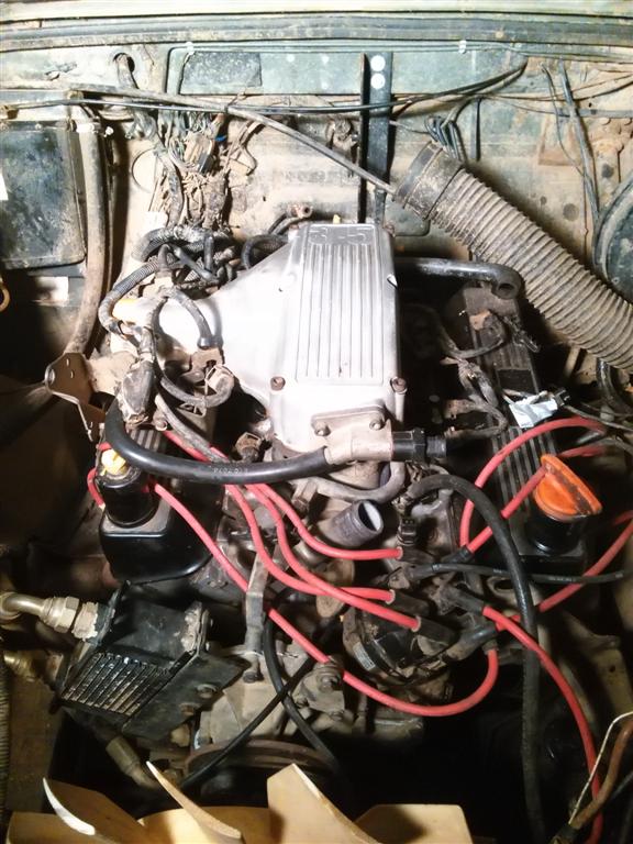

tu peux inverser le plateau si les trompettes sont symétriques (est-ce toujours le cas ?)
une photo du mien (un peu le souk car en cours de remontage) - je peux en faire d'autres plus précises en cas de besoin
Le retournement du plenum permet le placement d'un schnorkel sur l'aile gauche - solution bcp plus facile que de passer à côté du bloc chauffage !!

Sur la photo il a déjà été tourné par rapport à l'origine.Carbu a écrit : une photo du mien (un peu le souk car en cours de remontage) - je peux en faire d'autres plus précises en cas de besoin
Oui, mais non...Carbu a écrit : solution bcp plus facile que de passer à côté du bloc chauffage !!

J'ai pas la place. Je pensais pouvoir mettre un Green Twister, mais ça ce passe pas.nanard833 a écrit :et pourquoi tu fais pas une protection cylindrique (avec une tôle en alu par exemple) qui englobe ton filtre à air avec un espace libre d'1 ou 2 cm autour du filtre ? ça me parait beaucoup + simple non ?

sur ma photo il a été retourné, pas sur la tienne !!torero a écrit :Sur la photo il a déjà été tourné par rapport à l'origine.
Sinon, tu devrais avoir l'inscription à l'envers.... la mienne a été refaire

J'ai du mal à imaginer en quoi le plénum retourné sur la photo de Carbu donne plus de place et encore moins où se trouve le filtre à airtorero a écrit :J'ai pas la place. Je pensais pouvoir mettre un Green Twister, mais ça ce passe pas.nanard833 a écrit :et pourquoi tu fais pas une protection cylindrique (avec une tôle en alu par exemple) qui englobe ton filtre à air avec un espace libre d'1 ou 2 cm autour du filtre ? ça me parait beaucoup + simple non ?
En imaginant le tiens dans la même position que celui de Carbu, il me semble que ton filtre va toucher dans la tôle du compartiment moteur derrière le TDB non ?
Re: Plenum V8 efi
Non, il y a à vue de nez bien 40 cm entre le tablier et le moteur. Je compte virer le filtre de la photo et installer une boite à air dans cet espace.nanard833 a écrit : En imaginant le tiens dans la même position que celui de Carbu, il me semble que ton filtre va toucher dans la tôle du compartiment moteur derrière le TDB non ?

En ce qui me concerne, le filtre à air est celui d'origine, le gros rond... toujours placé entre le moteur et la cloison ...
En retournant le plenum, tu facilites le passage des tuyaux d'air vers le schnorkel placé côté conducteur !!
