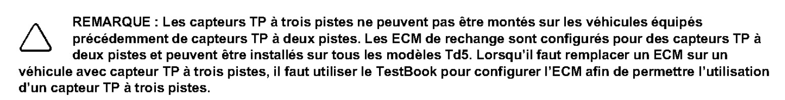

- Messages : 13960
Re: Problème accélération DEFENDER td5
disco2magoliv a écrit : Tu peux le monter sans changer les paramètres dans l'ECU, seules deux pistes seront prise en charge, c'est la raison pour laquelle il t'a vendu un 3 pistes.
Sur un Def que j'avais des années 2001, la pédale et le câblage était en 3 pistes seul l'ECU ne prenait pas en charge et ça fonctionnait très bien.
Avertissement dans le manuel d'atelier du Defender Td5 :

Oui je te l'accorde.......et tu m'as mis le doute, et je n'ai plus ni le Def, ni les fichiers des paramètres ECU pour regarderThe Pater a écrit :disco2magoliv a écrit : Tu peux le monter sans changer les paramètres dans l'ECU, seules deux pistes seront prise en charge, c'est la raison pour laquelle il t'a vendu un 3 pistes.
Sur un Def que j'avais des années 2001, la pédale et le câblage étaient en 3 pistes seul l'ECU ne prenait pas en charge et ça fonctionnait très bien.
L'appareil de diag aurait aussi permis de mieux cerner le problème!
Mais comme il n'en a pas, sans la modif de paramètre sera compliqué...
en anglais, mais apparemment on ne peut pas monter un potentiomètre 3 pistes sur un véhicule précédemment équipé d'un potentiomètre 2 pistes.
l'inverse est possible en reprogrammant l'ECU.... si ça peut aider....
