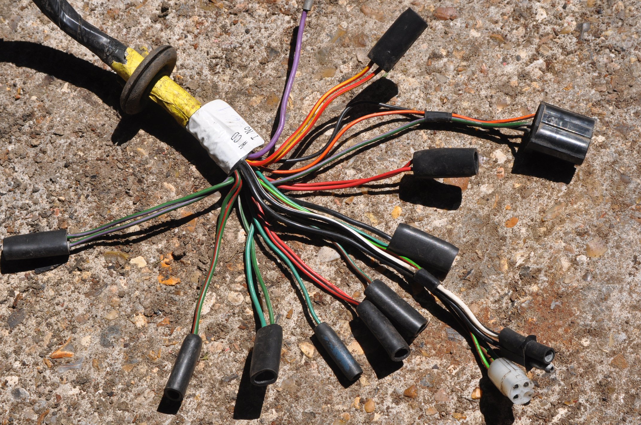

sur le 300, tout arrive dans le boitier coté droit au fond de la benne. Peut-être que tu aurais intérêt a supprimer le jolie connecteur moderne, au profit des anciens raccords que tu soudes sur le faisceau du TD5 pour le raccorder directement sur le faisceau du 300. Tu peux récupérer l'ancien connecteur rond de l'essuie glace (3 fils) et le connecteur noir du dégivrage (2fils), ils sont en bas à droite sur la photo. Le feux stop, c'est une olive Par contre les plafonniers sur le 300 viennent d'un faisceau dans le montant du parebrise. Vois ce thème : Connecteurs Land Rover 110 de 86 pour les "bullets terminals".
