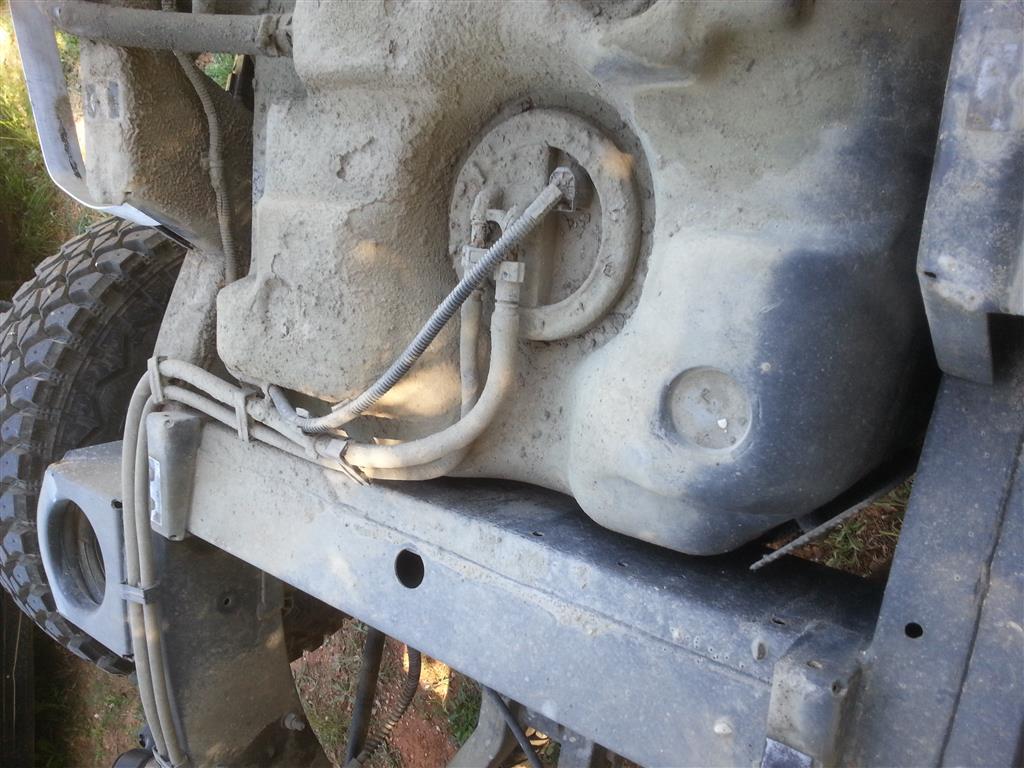

Pour comparaison le réservoir de mon 110 avant réfection / peinture et montage de ma cellule raid :
Il semble bien coincé dans le chassîs !
On notera au passage la fragilité inacceptable des durites du réservoir du 110 TD4 à remplacer préventivement (durites hydrauliques me concernant)
