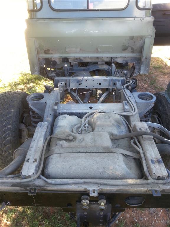

Re: réservoir Discovery sur 110
Pour comparaison le réservoir de mon 110 avant réfection / peinture et montage de ma cellule raid :
Il semble bien coincé dans le chassîs !
On notera au passage la fragilité inacceptable des durites du réservoir du 110 TD4 à remplacer préventivement (durites hydrauliques me concernant)

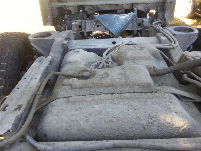

Autre angle de prise de vue :

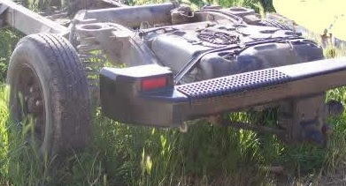

Si quelqu'un peut mettre des photos d'un réservoir d'un Disco 1 ou du Range Classique monté sur châssis (VM / 200 et 300 TDI de 1990 à 1996) ? :idea:

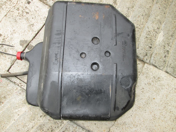

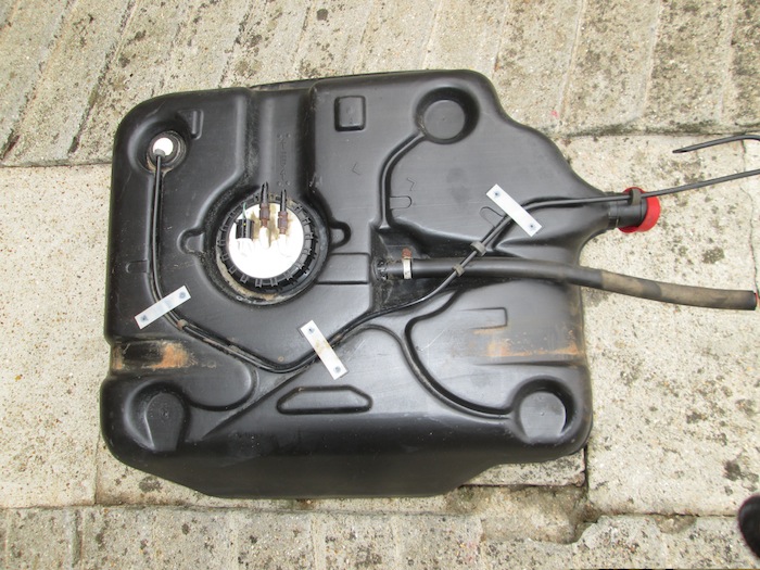

Bonjour, en fait j'ai un 110 300 dti de 1998 avec réservoir tôle et j'ai acheté un Disco de 1996 300dti pour monter la mécanique sur mon 90 TD
et je me pose la question de savoir si il est intéressant de conserver le réservoir du Disco pour le 110 au cas ou !
j'ai pas mal de pièces de Disco à ceder avis aux amateurs !
voici des photos du réservoir de disco
Impossible de monter un réservoir de disco 300 sur un 110. Le système de goulotte ne passe pas il faut scier soit le châssis soit la goulotte.
