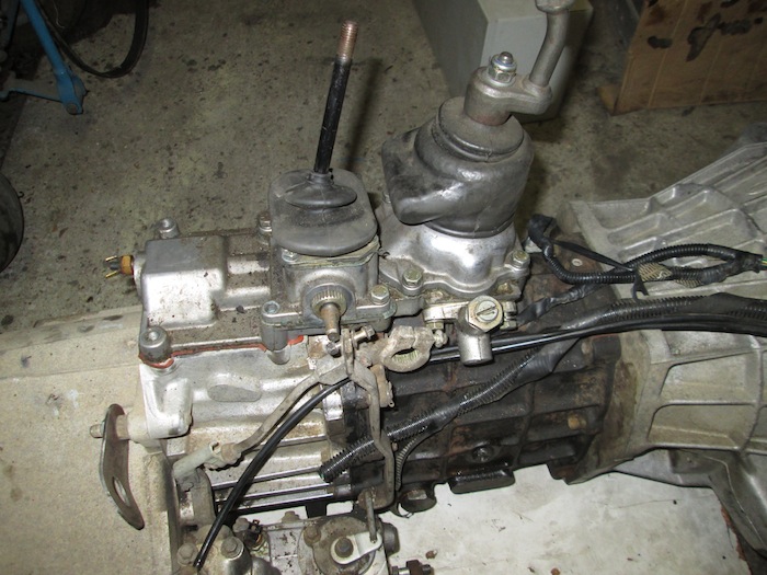

j'ai reçu les pièces de chez Ashcroft dont voici les photos cela se monte sans problème et ça fonctionne !

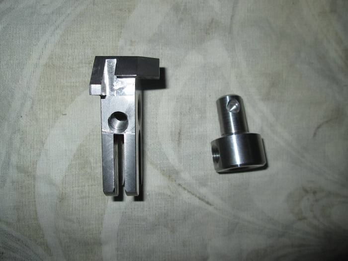

Tout d'abord une petite précision le prix est bien de 75 £ plus TVA et transport soit 130,65 €
voici les photos de la pièce démontée de la BV du Disco
les autres photos vont suivre dès que possible (batterie à plat)

la suite
j'ai monté la platine support des leviers d'un def TD5 (récup) mais celle d'ue BV LT77 de Def convient aussi il faut cependant retirer le pontet fixé par 2 vis. Si tu veux d'autres photos c'est le moment !

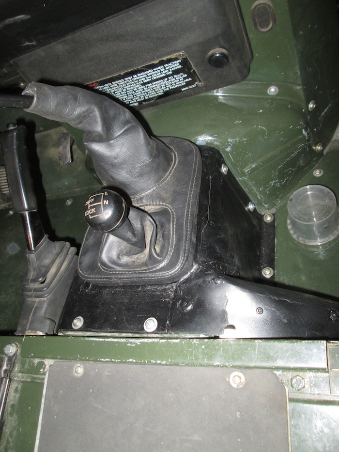

le montage de l'ensemble moteur boite de Discovery est enfin terminé voici donc une photo du tunnel le trou de passage des leviers de vitesse a été modifié déporté sur la gauche et avancé
comme il y a incompatibilité de la sonde de température d'eau du Disco avec le cadran du 90 Td j'ai repris la sonde du turbo D ( réf. PRC6663 5/8"-24) et je l'ai tournée à 12-150 et cela fonctionne parfaitement
