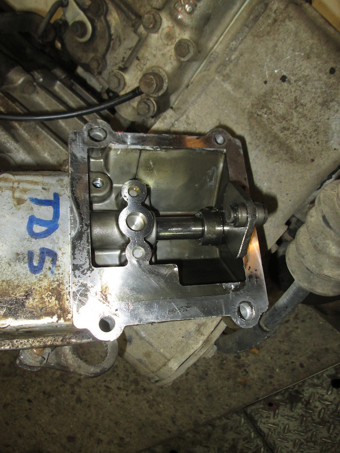

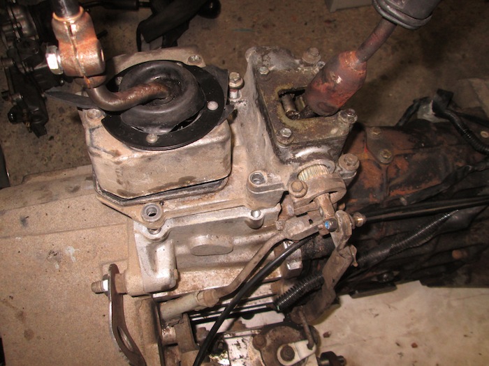

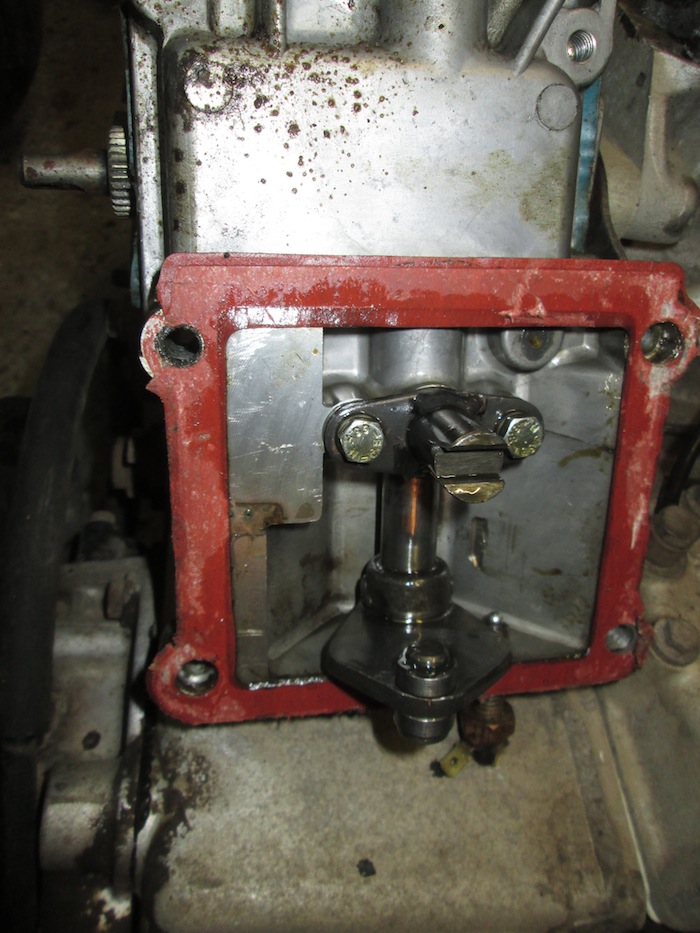

Pour ne pas rester dans l'ignorance, j'ai démonté la commande de mon 90 boite LT77 et je l'ai présentée sur la boite du Disco
les deux premières photos montrent la cde LT sur la boite de DIsco avec une vue par en dessous où on voit la cde des axes de fourchettes
les deux dernières montrent la cde du Disco on voit bien les positions relatives du levier de vitesses par rapport à la cde LT et la différence de cde des axes de fourchettes
Il n'est donc pas possible de monter une cde de LT sur une R380 de Disco (ou de Def) il faut absolument une commande de R380 de Def
J'ai plus qu'a remonter...

Tu conclus un peu vite peut-être, car ce n'est pas en démontant simplement les boitiers de commande qu'il faut procéder, mais il faut entièrement ouvrir la la boite pour récupérer toute la tringlerie jusqu’aux fourchettes inclues. Là seulement tu peux conclure. Car effectivement, tu ne peux pas inversé les boitiers de commande tel quel d'une boite à l'autre. Même pour monter les commandes d'une LT77 de def sur LT77 de disco.

Je suis d'accord avec toi c'est une conclusion hative mais il y a apparemment pas mal de différences dans le système de commande de la boite de Disco.
D'autre part je n'ai pas envie de démonter complètement la boite du 90 que j'ai refaite non sans mal il y a peu de Km donc pour le moment j'en reste la. Après on verra en fonction de l'avancement de mes travaux.

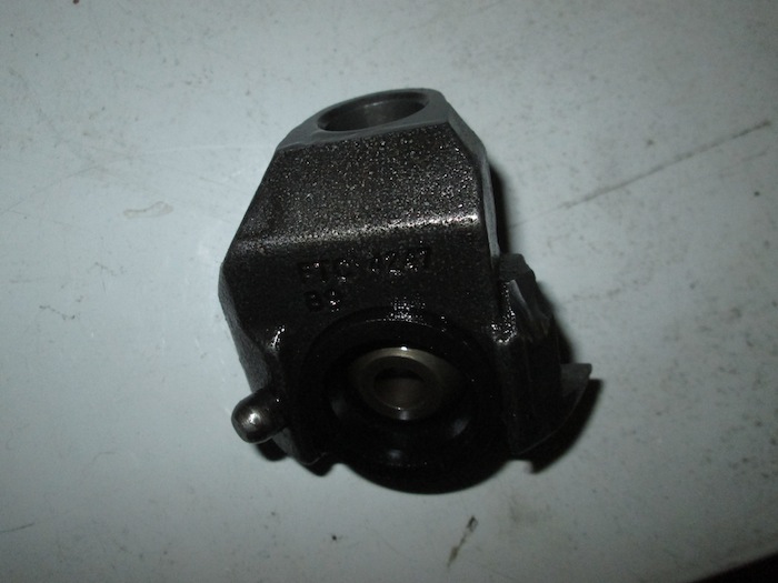

j'ai reçu les pièces de chez Ashcroft dont voici les photos cela se monte sans problème et ça fonctionne !

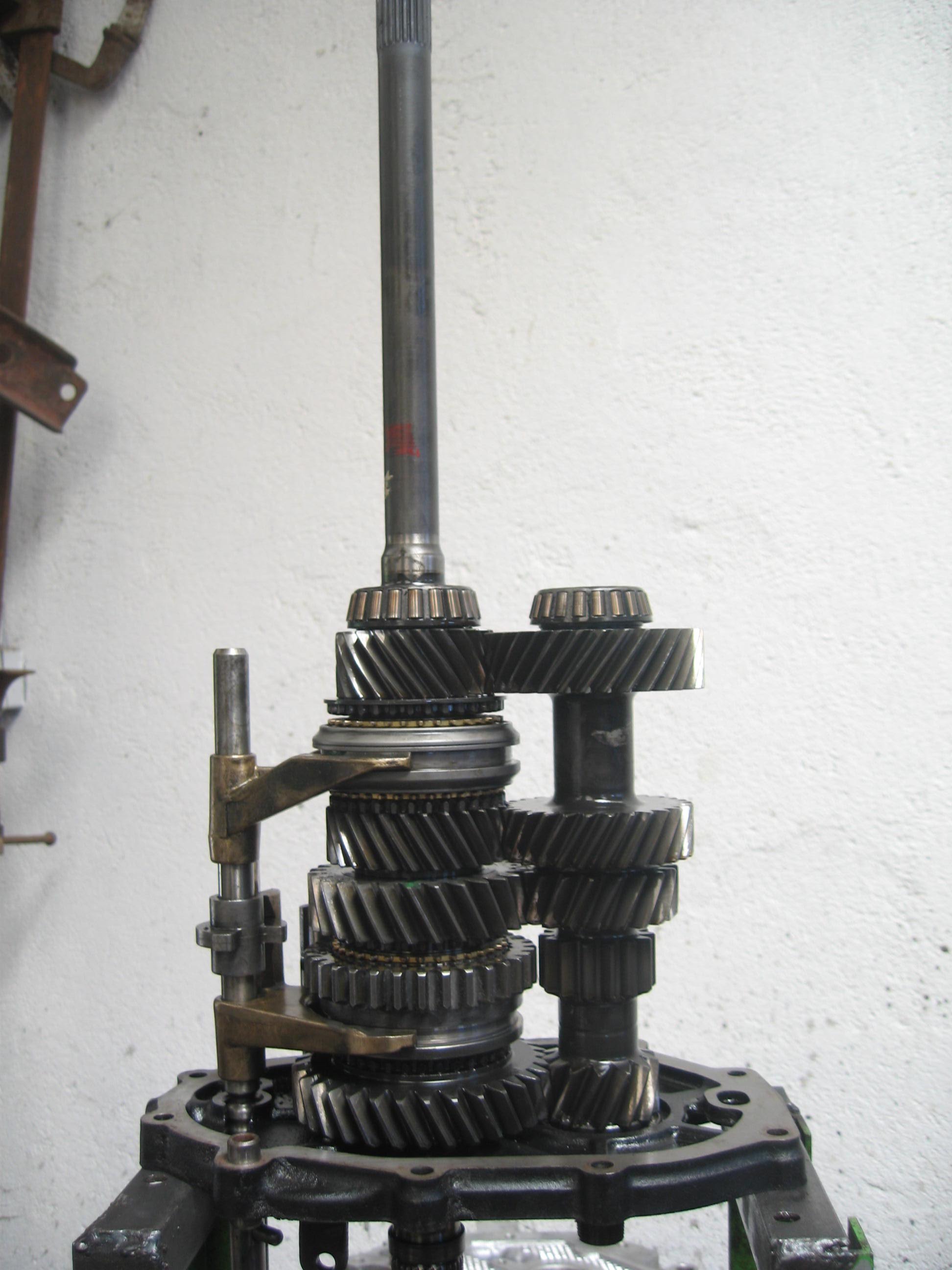

Merci pour les photos, c'est très intéressant ça. Donc tu as pu monter le carter de commande et les levier du def directement sur la boite du disco et les vitesses passent sans problème, et les commandes tombent au bon endroit par rapport au tunnel ? bravo.
Peux tu nous mettre des photos: une des pièces que tu as remplacé; une de la boite de disco avec les commandes du def; et une en place avec le tunnel sans l'habillage.
Merci d'avance
Merci d'avance

Tout d'abord une petite précision le prix est bien de 75 £ plus TVA et transport soit 130,65 €
voici les photos de la pièce démontée de la BV du Disco
les autres photos vont suivre dès que possible (batterie à plat)
pour la photo dans le véhicule il va falloir que je démonte moteur et BV du 90 TD avant de présenter la mécanique du Disco mais mis à part les problèmes de proximité avec le tablier le tunnel et le caisson sous sièges je me retrouve exactement dans la configuration d'un 90 300 Dti puisque j'utilise la traverse sous BV du Disco qui est identiquea celle du 90/110 300dti à une modif près : la fixation du caison sous sièges
à suivre
PS je ne comprends pas comment les sujets apparaissent et disparaissent dans "nouveaux messages" il me semble que leur durée de vie est bien écourtée ce qui ne facilite pas leur suivi.

la suite
j'ai monté la platine support des leviers d'un def TD5 (récup) mais celle d'ue BV LT77 de Def convient aussi il faut cependant retirer le pontet fixé par 2 vis. Si tu veux d'autres photos c'est le moment !
