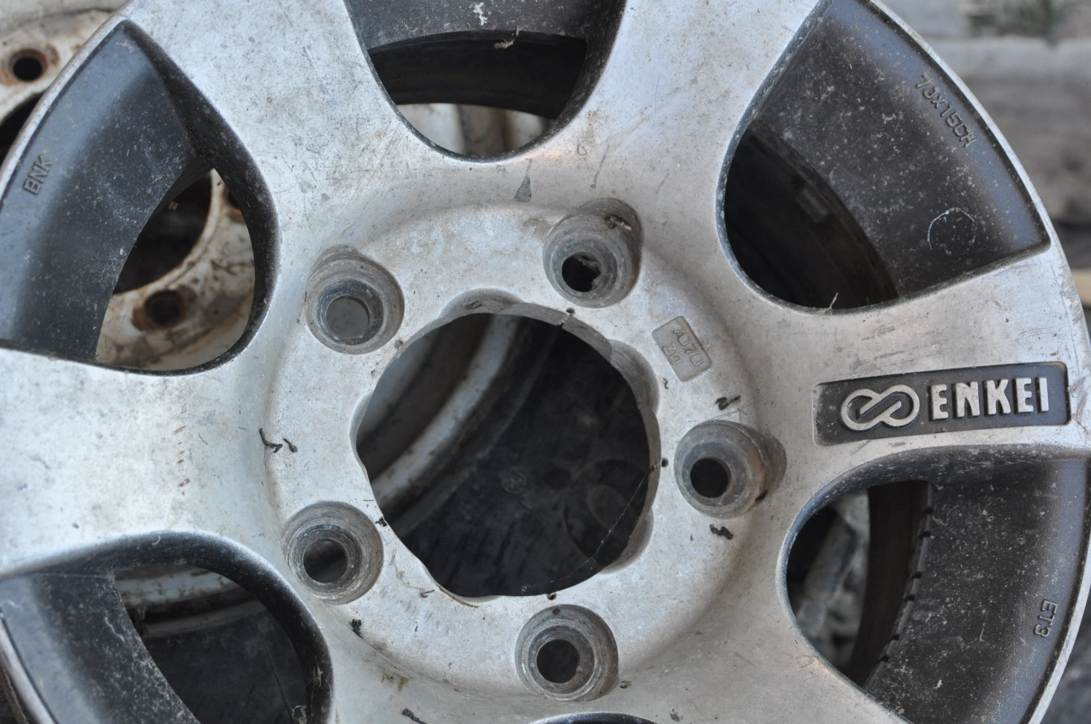

Salut, tu peux voir les conséquences sur cette jante, si tu n'utilise pas les bons écrous.
1)Sur la photo, la jante aluminium avait été monté avec des écrous standard, moralité, cela a battu
2) Une autre pour la route, histoire de dissuader un éventuel candidat
3) pourtant belle au gout de certain, dommage...
Re: jante tole et alu boulon different ????
Ce ne sont pas des jantes alu d'origine land!! Je me demande quel modèle d'écrou il faut pour celles la...
On dirai des jantes de BM
