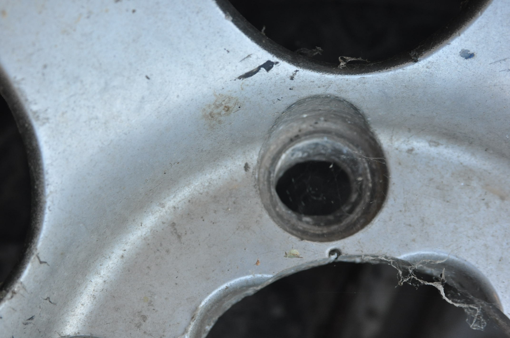

Salut, tu peux voir les conséquences sur cette jante, si tu n'utilise pas les bons écrous.
1)Sur la photo, la jante aluminium avait été monté avec des écrous standard, moralité, cela a battu
2) Une autre pour la route, histoire de dissuader un éventuel candidat
3) pourtant belle au gout de certain, dommage...
