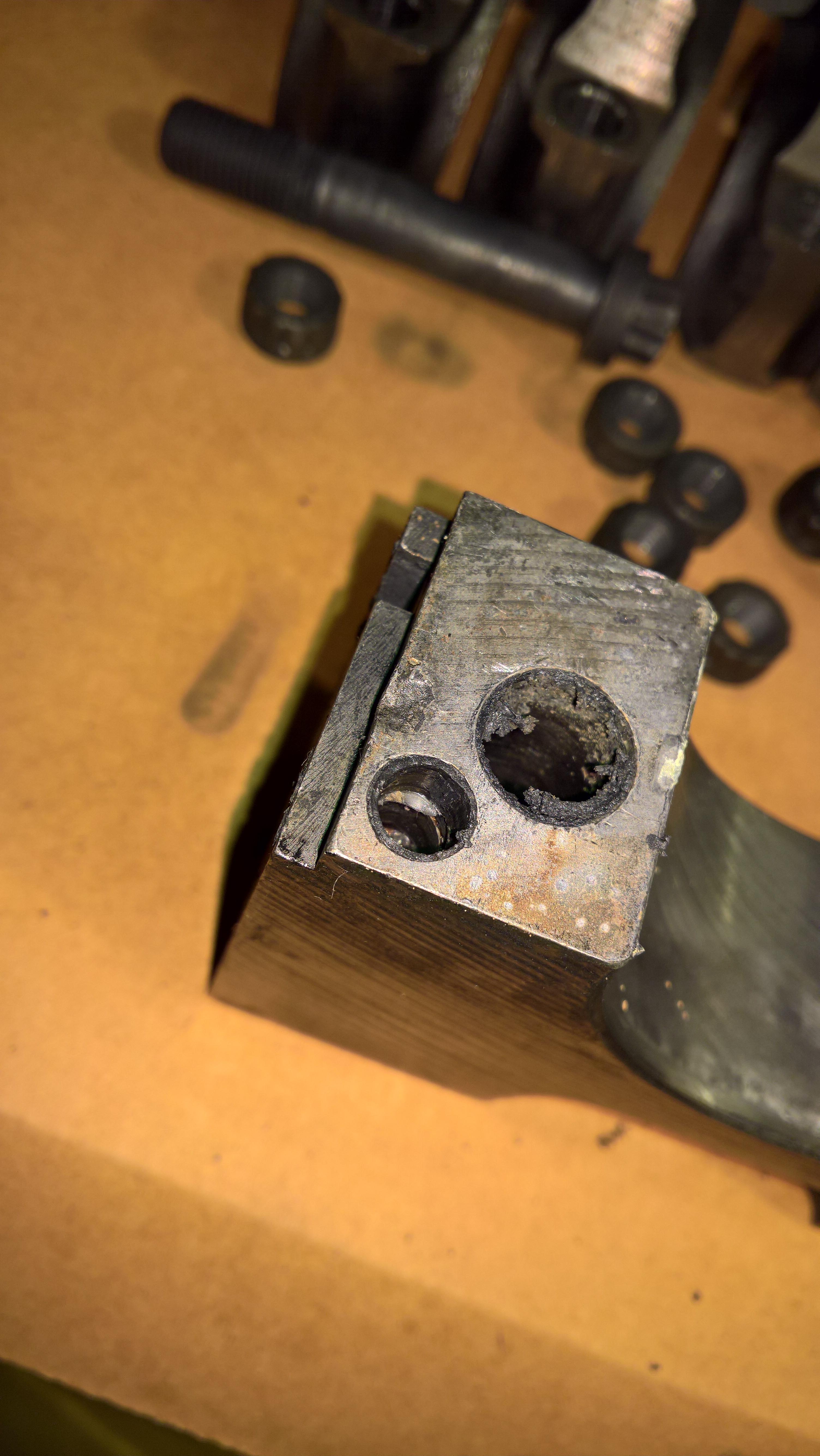

- Tout d'abord l’arbre à cames Ce qui m’intrigue c’est qu’une seule came est abimée !
Je me demande bien pourquoi ?
Est-ce toujours comme cela que ça ‘lâche’, une qui se dégrade rapidement avant les autres ?
Une faiblesse de fabrication ?
Une des pastilles de queue soupape perdue qui serait venu se ‘coincer’ la ?
Une soupape ‘force’ plus que les autres ?

Je ne sais pas pourquoi, mais AMHA tu as eu une usure abrasive avant l'écaillage.Stéphane a écrit : Ce qui m’intrigue c’est qu’une seule came est abimée !

la tige de culbu elle est pas tordue ?
Re: Remise en état d'un bloc 300 Tdi
Mille mercinanard833 a écrit :la tige de culbu elle est pas tordue ?
Je viens de vérifier elle est flambée !
Je n'avais pas vu en démontant et je serais très probablement passé à coté au remontage !
J’ai eu le véhicule a 280 000 km. J’ai changé la courroie de distribution tout de suite; elle était bien rongée (2 ou 3 mm sur la largeur).
Là 20 000 km plus tard ce sont 5 mm qui ont disparus.
Le véhicule n'a pas été modifié avec le kit STC4095L !
Il y a dû, par le passé, y avoir une casse courroie avec flambage de la tige de culbuteur.
Tige qui visiblement n’a pas été remplacée.
Encore bravo et merci pour ce diagnostic.
Donc, si je comprends bien, lors de la casse distribution l’effort anormal a ‘abimé’ la surface de la came qui s'est ensuite dégradée petit à petit.

Ok pour la qualité l'huile, mais tu n'as ce 4x4 que depuis peu, finalement...
Je n'ai pas (encore ) été confronté à ce problème d'endommagement des cames, donc je n'ai pas de point de vue particulier sur la qualité des aciers et/ou l'incidence d'une rupture de la courroie sur leur dégradation.
Néanmoins, vu la résistance traditionnelle d'un arbre à cames (idem pour les rouleaux), j'ai quelques doutes : l'effort provoquant le flambement des tiges de culbuteurs ne me semble pas suffisant, et de très loin, pour dégrader à ce point et en aussi peu de temps (300 000 km, c'est peu) une portée de came. Ce serait un arbre à cames en têtes, je ne dis pas (encore que les paliers de l'arbre à cames auraient été purement et simplement arrachés) mais avec une distribution culbutée, donc très déformable, bof, bof...
Question que je ne poserais pas si j'avais la doc sous la main, mais... Comment s'effectue la lubrification dans ce secteur? Avec le brouillard d'huile du palier central sous pression et le gicleur (cf. ta première photo) je suppose?
Rien ne perturbe la propagation du brouillard et du jet d'huile du côté incriminé?
Le circuit d'alimentation du gicleur n'est pas bouché (si l'huile a sédimenté dans la canalisation, c'est gagné)?
Je trouve que la came située à gauche de la came HS a une drôle de tronche aussi, même si ce que l'on voit n'est pas la partie active. Tu peux faire d'autres photos?
Le guide en bronze a l'air bizarre lui aussi (rayures?). Si tu peux le photographier un peu plus...
Enfin, as-tu les moyens de vérifier la conicité du palier central? Je pose cette question pour être certain que l'huile lubrifiant le palier central ne s'évacue pas préférentiellement d'un seul côté, ce qui mettrait l'autre au régime sec, accélérant la détérioration des surfaces...

Non le gicleur n'avait pas l'air bouché et je ne vois rien qui puisse contrarier le passage de l'huile.
La came de pompe à vide face au gicleur n'est pas abimé.
Pour la lubrification il y a surement de l'huile qui redescend également par le puits de passage de la tige de culbuteur.
J'ai fait une photo en situation mais le gicleur n'est pas remonté.
Le laiton est rayé cela correspond à la surface abimée du galet.
Ce n'est pas facile pour les photographies il y a trop de reflet.
J'ai bien vérifié aucune autre came n'est écaillées.
En tout cas cela serrait un curieux hasard que d'avoir une tige de culbuteur flambée et une came HS sans qu'il n’y ait un lien de cause à effet.

Dans ces conditions, nouvelle question, qui renvoie aux pastilles manquantes : l'une d'entre elle — ou les débris de l'une d'entre elle — ont-ils pu passer entre la came et le poussoir?
En d'autres termes, le corps étranger repéré par Nanard au début de l'inter a probablement un rapport avec la dégradation de la came (c'en serait plutôt la cause que l'effet, d'ailleurs).

AMHA, le problème sur l'arbre à came vient très probablement du fait que la tige soit tordue et donc appuis avec un léger travers sur les pièces en contact avec l'arbre à came.
En effet, l'usure abrasive et l'écaillage sont plus prononcés sur un coté de la came.

Ensuite chapeau du palier arrière de vilebrequin
Il a pris à drôle de coup! (Pas par moi)
Le coup à ‘repousser’ le métal.
Je pourrais peut-être essayer de le refrapper sur le côté pour redresser puis terminer à la lime mais j’hésite.
J'ai cherché la référence pour voir le prix (Peut-être cela vaut-il la peine d'en acheter un neuf)
Hélas je ne l'ai pas trouvée.
C'est curieux parce que dans le guide technique : teste de la déformation en serrant un coté du palier puis mesure du jeu de l'autre avec une calle et changement en cas de déformation alors il devrait se détailler.
Si non peut être devrais-je le remonter tel quel ?
