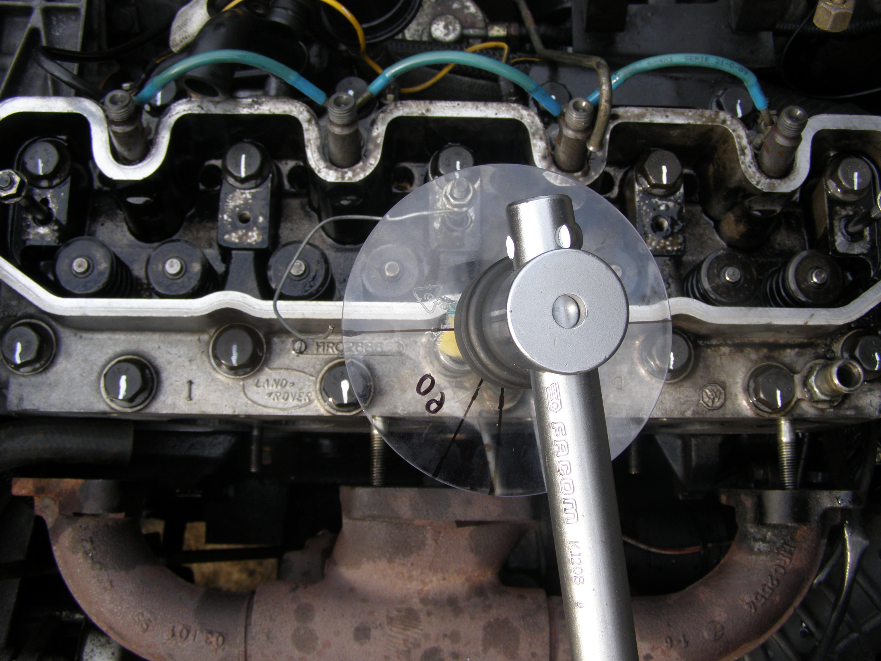

Pense à faire des marques au feutre blanc sur les têtes des vis de culasse, pour être sûr de ne pas en oublier un. Pour le serrage angulaire un vieux CD calé sous la tête de la clef fait l'affaire. il suffit de repérer dessus un secteur à 60 degrés et un secteur à 20 degrés, un fil de fer caler au milieu pour faire le point fixe et roule.
Contente toi juste d'écarter les pipes d’échappement avec le turbo de la culasse sans démonter la descente au risque de casser l'un des goujons de la descente d'échappement.
Pas problème pour remettre en place le joint neuf.

Whaoo Lolo ; j'adore le CD pour le serrage angulaire !
Génial ;
Bien mieux que les merdes chinoises ,vendues mème par des grandes marques d'outillage !!
Pour mon prochain JDC de 300 je sacrifie un CD de ...................................... Jean-luc Lahaie
Génial ;

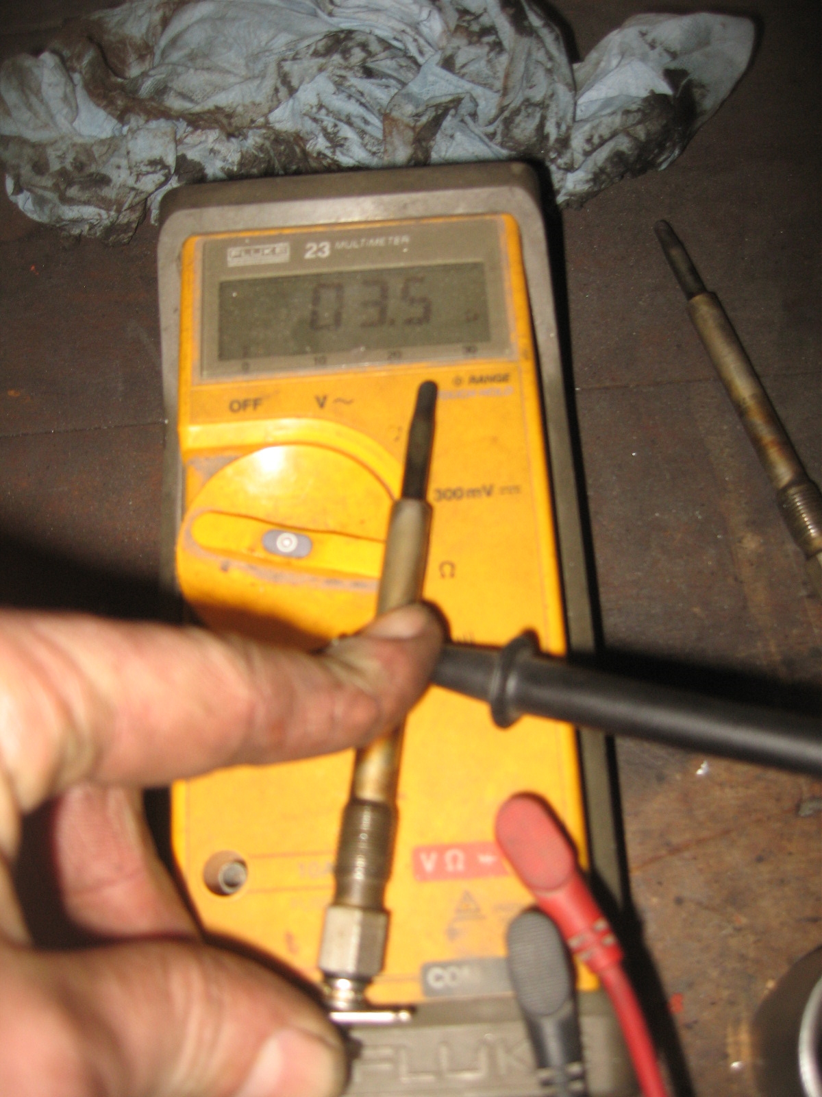

Fraichement sorti dans l'ordre, à gauche / devant.
Des signes ? J'imagine qu'on nettoye tout avant de les remettre.
Barry_thedefender instagram
- Messages : 6211
Re: JDC 300 tdi
Le meilleur signe, c'est de les mesurer à l'ohmmètre.
L'aspect, si elles ont un aspect creusé sur le bout, tu peux les changer.
Une bonne sur la photo, si mauvaise, alors l’ohmmètre ne mesure soit l'infini c'est à dire un circuit coupé, ou alors 0000 dans ce cas en court circuit à la masse. Attention à la résolution de l’Ohmmètre, il doit être capable de mesurer des résistances de faible valeur Ohmique, sinon, il peut y avoir un problème de confusion entre 0 Ω et quelques Ohms. ( Résolution = plus petite grandeur mesurable) Fais attention au remontage, le filetage de l'écrou de 7 mm est relativement fragile. A+
