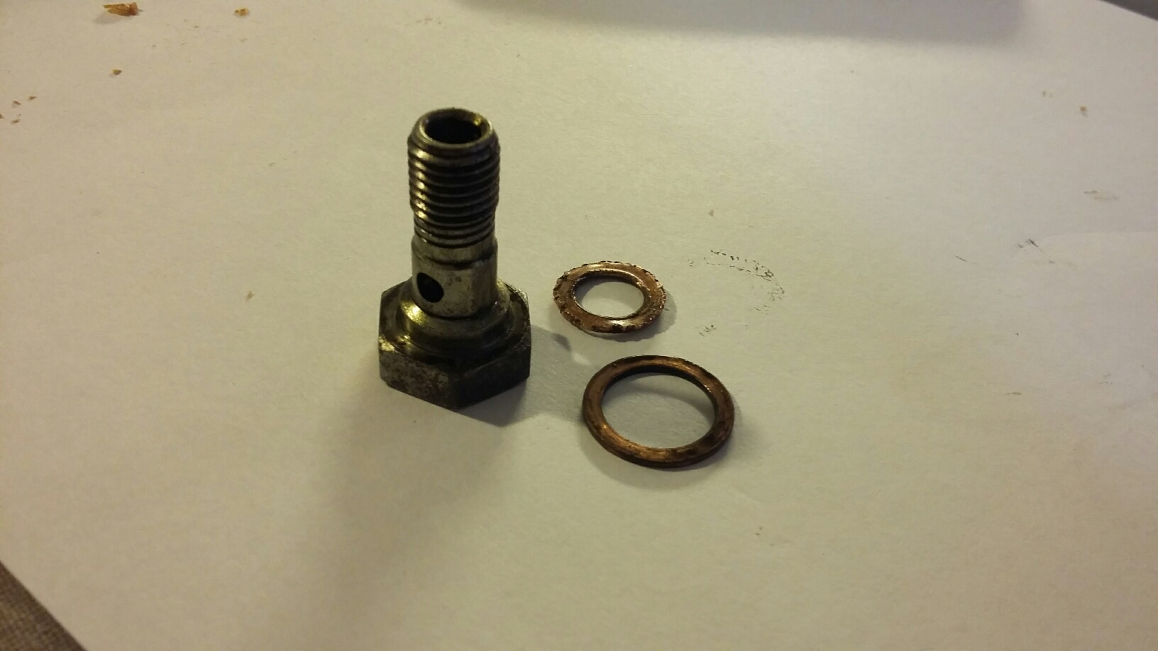

Par contre concernant l'arrivée d'huile du turbo il y a deux petits joints en cuivre que le manuel préconise de changer . Seul hic c'est que dans l'éclaté du turbo impossible d'acheter uniquement ces deux joint. Ils vendent toute la ligne d'arrivée d'huile. Et j'ai abimé le vieux joint en le retirant et c'est compliqué de trouver ça en quincaillerie dans ma région. Si quelqu'un a la ref de ces joints je suis preneur.

effectivement LR004686
Ils n'ont Pas l'air de détailler les joints
