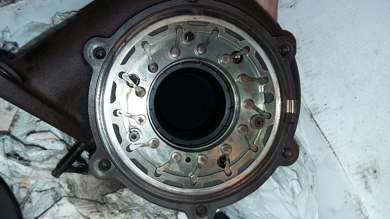

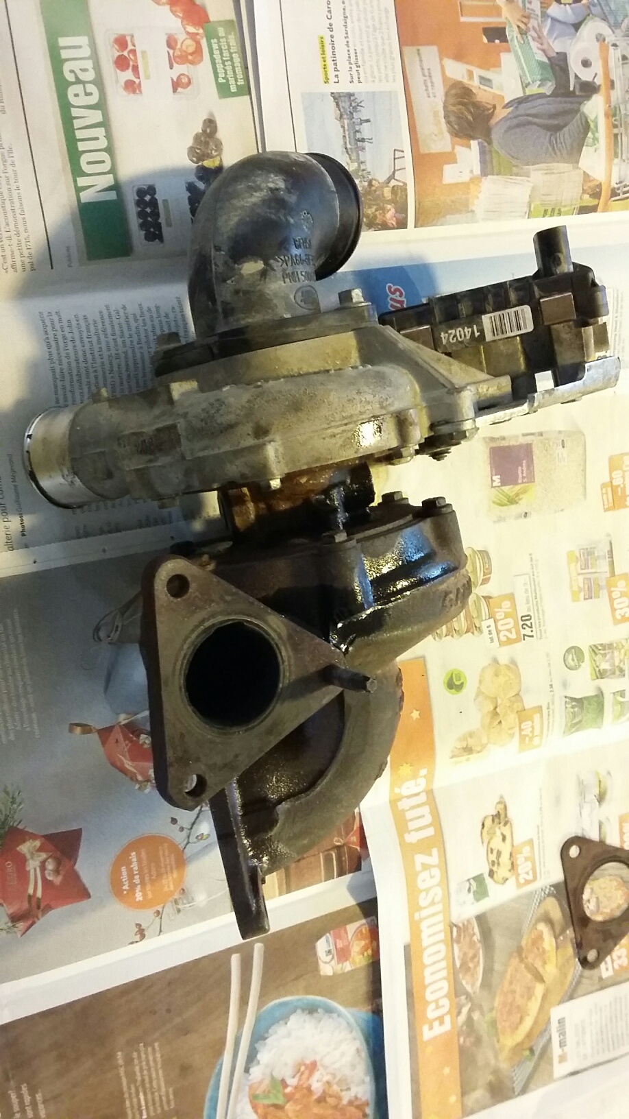

J'ai donc démonté le turbo.
Je pense que le soucis de sifflement vient du joint triangulaire entre le turbo et le moteur. Je l'ai commandé pour le remplacer. Les deux hélices tournent librement. Pas de jeu dans l'axe. J'ai donné un bon coup de nettoyage pour éliminer la calamine et après un bon coup de nettoyant frein.
Tout est nickel. C'est juste un peu terrifiant de remonter tout ça sans savoir si on a remonté correctement. La partie géométrie variable a l'air d'avoir qu'une position possible mais dans la configuration actuelle les ailettes sont ouvertes. Ca me semble bizarre comme position initiale. Les ailettes devraient être ouvertes quand le turbo est en charge non?

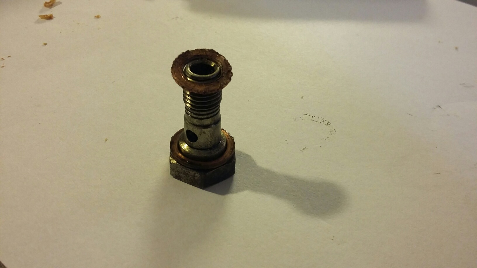

Par contre concernant l'arrivée d'huile du turbo il y a deux petits joints en cuivre que le manuel préconise de changer . Seul hic c'est que dans l'éclaté du turbo impossible d'acheter uniquement ces deux joint. Ils vendent toute la ligne d'arrivée d'huile. Et j'ai abimé le vieux joint en le retirant et c'est compliqué de trouver ça en quincaillerie dans ma région. Si quelqu'un a la ref de ces joints je suis preneur.
Defender 110
Re: Problème Turbo defender TD4 de 2013
effectivement LR004686
Ils n'ont Pas l'air de détailler les joints
