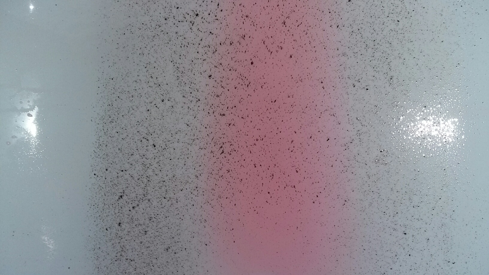

Alors que je changeais le thermostat sur mon def td4 de 2009 avec 117000km j'ai appercu de fines particules en vidangeant le liquide de refroidissement. J'aimerais bien votre avis sur la question. Est-ce normal ou est-ce un mauvais présage? Je précise que je n'ai pas réussi à extraire la totalité du liquide car je n'ai rien pour mettre le circuit en pression. Il a du sortir environ 4 ou 5 litres. Le liquide avait la fameuse couleur rouge orange fluo. Rien d'inquiétant à part ces particules...
Je vais essayer de poster une photo

Voici pour les photos.

Dans ton ldr, on peut imaginer des résidus de durites ce qui est fort probable, regarde l'intérieur des durite"s déposées pour voir si t'as pas du "graining" :mrgreen:
Ou des résidus de combustion via un joint de culasse défaillant: les durites étaient-elles dures ou souples avant démontage?
au toucher c'est du caoutchouc ou du charbon ?

Les durites ont l'air plutot souples et l'intérieur des durites a l air lisse.
Ca sent pas bon cette histoire de joint de culasse...

Je n'ai pas gardé d'échantillon:-D mais on aurait plutôt dit du charbon que du caoutchouc... Il faudrait que j'arrive à vidanger la totalité, mais pour l'instant je peine un peu. Je vais essayer d'enlever ces deux durites, mais je n'arrive pas à comprendre ou est stocké le reste du liquide qui n'est pas sorti. Il devrait y avoir 10 litres dans tout le circuit, mais j'ai vidé une bassine qui doit faire à peine 4 ou 5 litres.
Si c'était le joint de culasse ça serait plutôt de l'huile moteur mélangée au LDR et du LDR dans l'huile moteur non? L'huile n'est pas miscible avec l'eau, mais cela aurait plutôt fait des taches dans le liquide plutôt que des particules ou je me trompe?

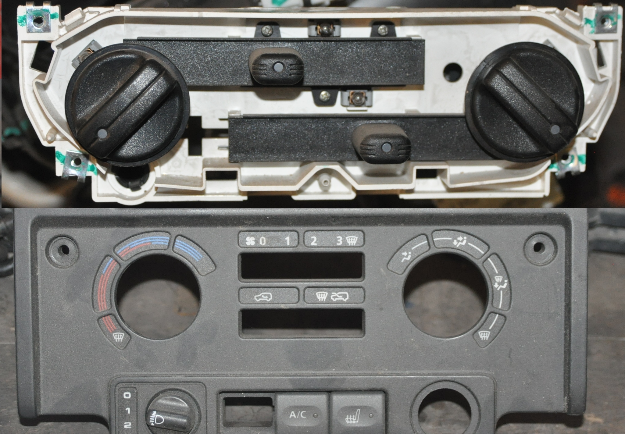

pascal30 a écrit : Pour le chauffage à fond, c'est la température, ça permet d'ouvrir le robinet (la pièce blanche avec des raccords en hauteur juste sous le capot devant le conducteur) qui isole ou non la partie chauffage dans l'habitacle.
Avec le TD4 est né l'aire du modernisme, avec un robinet sur le circuit de chauffage. Donc si le robinet est fermé, cela doit bien coincer au moins 1 litre dans le système.
La commande se fait par le bouton rond de gauche à fond à gauche pour le chauffage maximum, c'est bien anglais ça. :?
