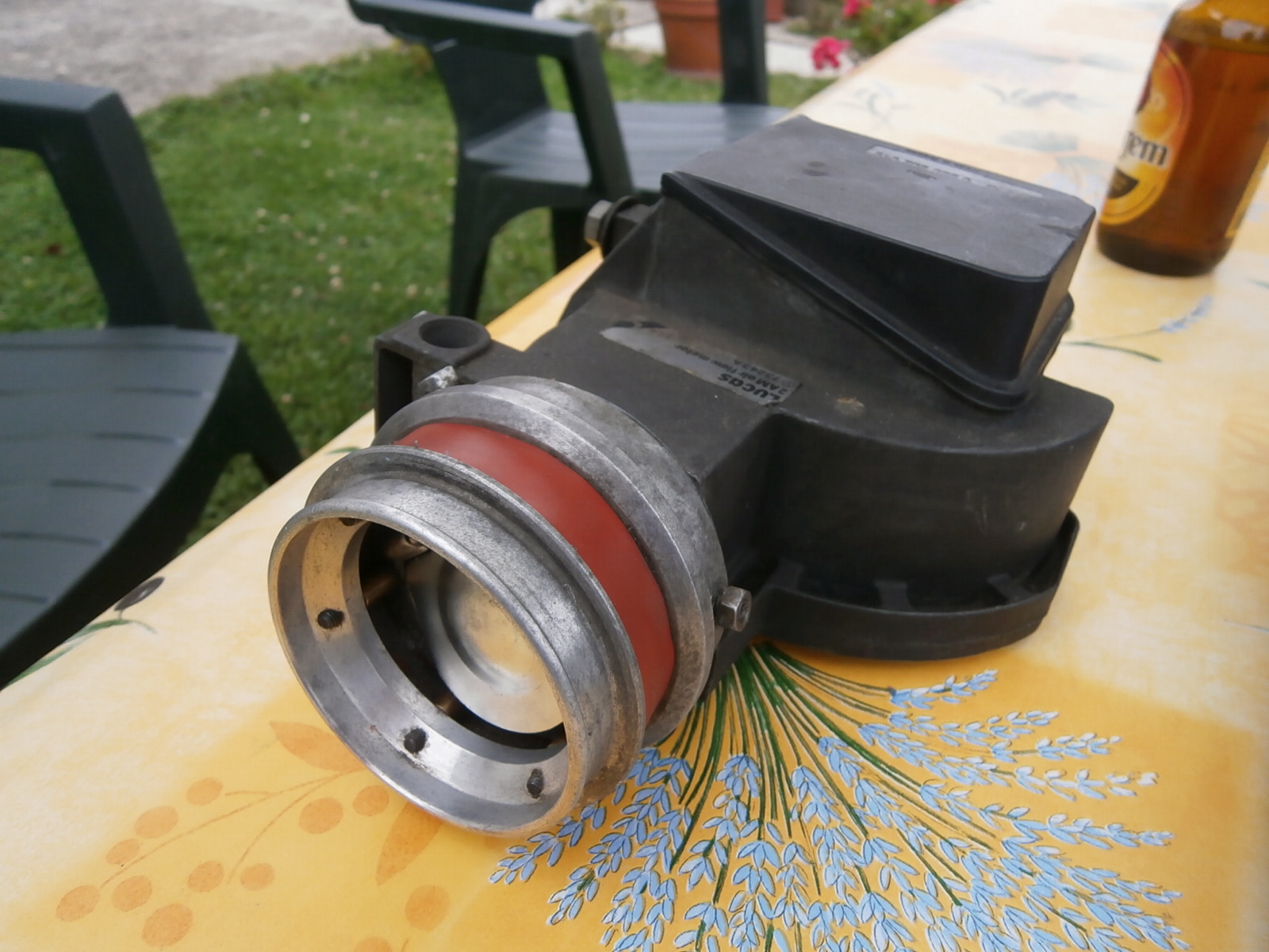

Par contre j'ai un problème avec le débitmètre, certainement comme je l'ai lu, à cause du gpl ou autre, ça ne change rien à mon problème.
La ou ça devient très embêtant c'est que je ne trouve aucun débitmetre compatible avec le mien qui est un Lucas 2AM 73243 am, prise avec 7 fils,
Donc voila, si quelqu'un a une idée ca m'arrangerais beaucoup ??

Quand je l'ai acheté tout marchait bien jusqu'au moment ou j'ai lavé le moteur, le cache en plastique noir du débitmètre est parti et il a prit la flotte
Suite à ça il s'est mis à tourner au ralenti normalement mais déconnait à l'acceleration ( mème légère ) je l'ai ramené en roulant au gpl ( donc l'allumage n'a rien ), j'ai séché le débitmètre, il marche mieux mais déconne à partir d'environ 2500/3000 trs.
Il y a à l'interieur le potentiomètre avec une vis cruxi, je l'ai desserré et ai " réglé " la position du potar légèrement plus haut, depuis le ralenti est plus régulier, il tourne mieux mais déconne toujours dans les tours.
Voila, j'espère m'etre bien expliqué, c'est vrai que je n'ai pas la preuve que le débitmètre soir bien en cause mais bon ............... !!

C'est une injection très capricieuse qui rencontre souvent des problèmes de connexions voir de mauvaises soudures !
Revoit le faisceau moteur .... une horreur :sm1: en faisant attention de ne pas casser de connexion qui se brisent comme du verre ( injecteurs)
Pour le débitmètre , c'est une pièce qui devient quasi introuvable !..... Bon courage .

c'est donc bien un débitmètre à fil rouge, sur le mien, un 3.9 L gpl, c'était soit un flash back et là c'était mort irrémédiablement, soit un ralenti instable et rata-touillage à 2500/3000 trs et là c'était toujours cette foutu broche de connexion sur le coté qui merdait principalement à cause d'un jeu important dans la partie femelle, même en retendant les deux agrafes.
pour le vérifier, il faut faire tourner le moteur, prendre la connectique dans une main en la faisant bouger de droite à gauche et de haut en bas et en appuyant dessus, tout en actionnant la biellette d'accélérateur, et à un certain moment ou une certaine position de cette connectique, il se met à tourner correctement. (pour réduire le jeu et faire un bon contact, j'avais déposé un peu de soudure à l'étain sur les plots mâle, fastidieux, périlleux, mais efficace)
pour trouver un débitmètre maintenant ça doit pas être simple, il y a encore 10 ans, tout bon spécialiste GPL avait sa source d'approvisionnement car c'était principalement la source d'emmerdes sur beaucoup de marques de bagnoles différentes.

Pour le débitmètre, après avoir démonté, j'ai aussi un clapet anti retour, j'ai surtout un diffuseur qui envoie le gaz en entrée du débitmètre mais qui réduit le diamètre à 35 mm au lieu de 70 mm !!!!!!! je vous laisse imaginé la perte de puissance.
J'ai recu mon nouveau débitmètre mais n'ai pas encore eu le temps de le monter, je regarderai en mème temps l'histoire du diamètre d'entée .

Le "diffuseur de gaz doit se trouver après le débitmètre ... pas avant :shock:
La différence de diamètre est normal .
T'as réussi à trouver un débitmètre !.... Chapeau !...
