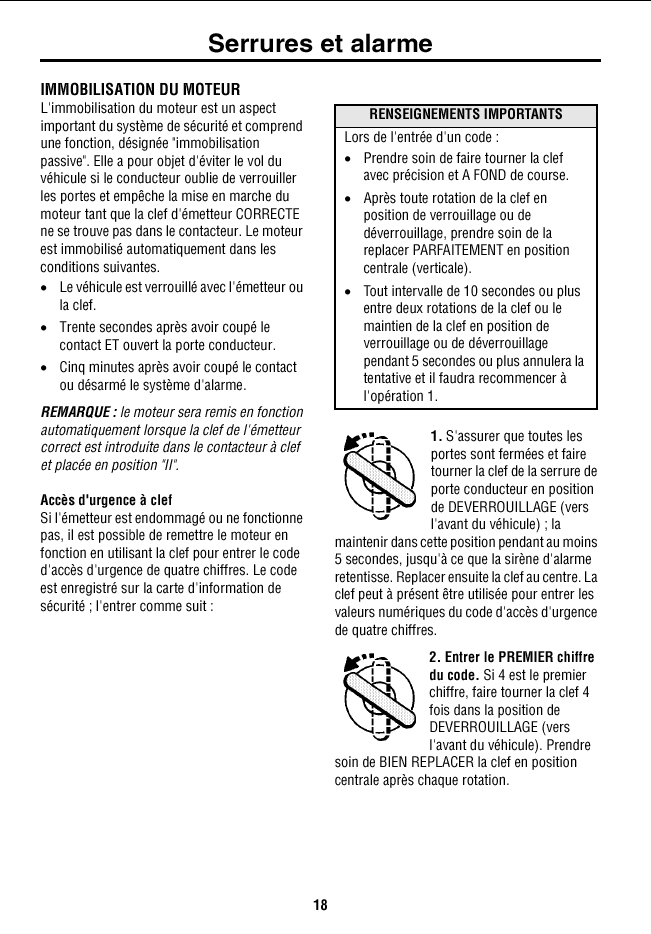

salut, bienvenue,
Est ce qu'au moins une des clefs de neiman arrive en position III ?
Le code EKA que tu as, provient d'où ?
Est ce que tu respectes la procédure pour le rentrer ? Est ce que le contacteur à inertie ne serait-il pas activé? Par acquis de conscience appuis dessus.

Re: Défender à l'arrêt depuis 2 ans...
alors désolé entre mon titre et mon texte j'ai lu un peu trop de sujets avant d'écrire
C'est bien un discovery et non un defender.
Je vais essayer de répondre à tout le monde :
La manip je l'ai suivie exactement comme indiquée dans votre post.
le code eka est inscrit sur une petite carte fournie avec les clefs.
toutes les clef vont en position 3.
Le garage c'est une concession landrover sur lorient.
Il est tombé en panne du jour au lendemain sans raison particulière...
