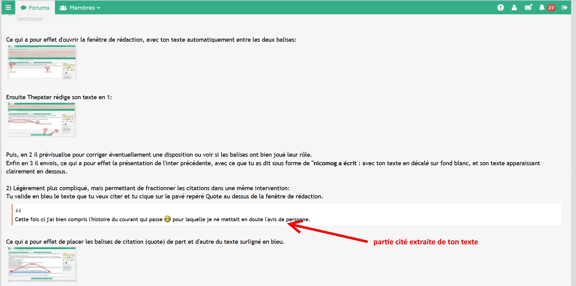

Il y a plusieurs façon de procéder pour effectuer une citation:
1) La plus simple, c'est de cliquer sur le petit carré avec les guillemets en haut a droite des interventions, ce qui a pour effet de t'ouvrir une fenêtre de rédaction avec le texte que tu veux cité entouré d'une balise de début [ quote="pseudo" ] Intervention à cité.../... puis la balise de fin [ /quote ]
Exemple: comment a fait Thepater pour te citer:
Il a cliqué sur le pavé avec le guillemet: Ce qui a pour effet d'ouvrir la fenêtre de rédaction, avec ton texte automatiquement entre les deux balises: Ensuite Thepater rédige son texte en 1: Puis, en 2 il prévisualise pour corriger éventuellement une disposition ou voir si les balises ont bien joué leur rôle.
Enfin en 3 il envois, ce qui a pour effet la présentation de l'inter précédente, avec ce que tu as dit sous forme de "nicomog a écrit : avec ton texte en décalé sur fond blanc, et son texte apparaissant clairement en dessous.
2) Légèrement plus compliqué, mais permettant de fractionner les citations dans une même intervention:
Tu valides en bleu le texte que tu veux citer, et tu cliques sur le pavé repéré Quote au dessus de la fenêtre de rédaction.
Ce qui a pour effet de placer les balises de citation (quote) de part et d'autre du texte surligné en bleu. En prévisualisant le message, la citation apparait, à noter, que ton pseudo n'apparait pas, car il aurait fallu le rajouter entre guillemets avec le signe égale dans la balise quote de tête. Évidemment, on peut supprimer des parties de texte ne présentant pas d’intérêt pour la réponse dans la citation:Cette fois ci j'ai bien compris l'histoire du courant qui passe pour laquelle je ne mettait en doute l'avis de personne.
