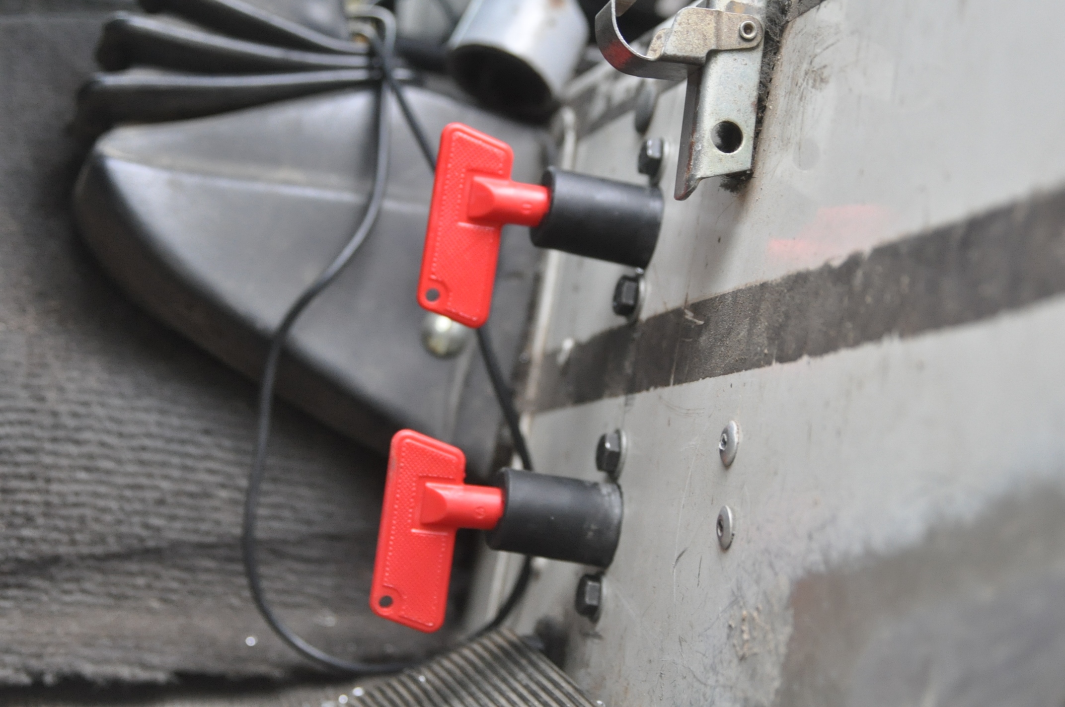

Il ne faut pas confondre un arrêt d'urgence et un coupe batterie. Un arrêt d'urgence, influera en plus sur un organe indispensable à la marche du véhicule: électrovanne; pompe à carburant; allumage; excitation de l'alternateur...
Maintenant oui, tu peux mettre un coupe circuit pour tout, c'est à dire le land et le treuil. Il faudra également que dans cette condition là, si tu cales le moteur lors d'une opération de treuillage, arrête le treuil avant de remettre un coup de clef, car pour le coup, tu dépasserais largement les 500A pour flirter avec les 7 à 800A, ce que ton coupe batterie n'appréciera pas.
En même temps, il n'est pas très difficile de monter deux coupes batterie, un pour le treuil, et un pour le land.

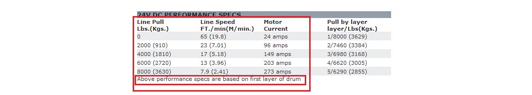

Sur le lien Warm pour un M8274-50 on peut lire qu'en 12 V pour 3630kg le moteur consomme 480 A. C'est un bon treuil, très bien démultiplié et tout et tout, donc, je ne comprends pas vos chiffres, et dans ce genre de condition où l'on demande beaucoup au treuil, voir son courant max de court-circuit que l'on obtient en calant le treuil. Ou bien, lorsque l'on est presque bloqué, on atteint des sphères de courant que je n'ose même pas mentionner, mais les 600A, oui ils y sont pour sûr, les doigts dans le nez. :mrgreen: :wink:
Car les 4T à 260A, j'aimerai voir les conditions de mesure. Et puis, quelque soit la spire sur laquelle on se situe, si on cale le moteur électrique du treuil, le courant de calage est bien le même, bien qu'il soit plus dur à caler sur dernière spire enroulée que sur le tambour sur lequel il faut lui laisser ses 7 premières spires, même si il y a des poulies de mouflage c'est pareil. On tirera plus lourd avec un même courant en fonction des accessoires, certes, mais les courants max sont là quand même.

Maintenant prenons les valeurs du site de Warn
Il y a quelque chose qui ne va pas dans le tableau. sauf si tu le lis bien.... :wink:
Le line pull varie de 0 kg à 3630 kg, alors que la charge par couche varie de 3629 à 2853 kg
Que veux dire le line pull ?
Autant l'effort maxi par couche est realiste, plus on augmente en couche, moins l'effort est grand pour un même couple. Autant le line pull est faux.
Le line pull ne peut en aucun cas être l'effort maxi par couche pour un même couple moteur.
Pour moi, il faut séparer la dernière colonne du tableau du reste.
Les trois première colonnes sont seulement, comme indiqué par la phrase juste en dessous du tableau, des valeurs d'efforts, de vitesse et de courant consommé pour la première couche uniquement.
Il est évident que pour une même couche, même tu demande de tension dans le câble, plus la vitesse est grande et comme il y a moins de couple moteur...la consommation est moindre.
Voilà, il suffit de bien lire le tableau. :mrgreen:
