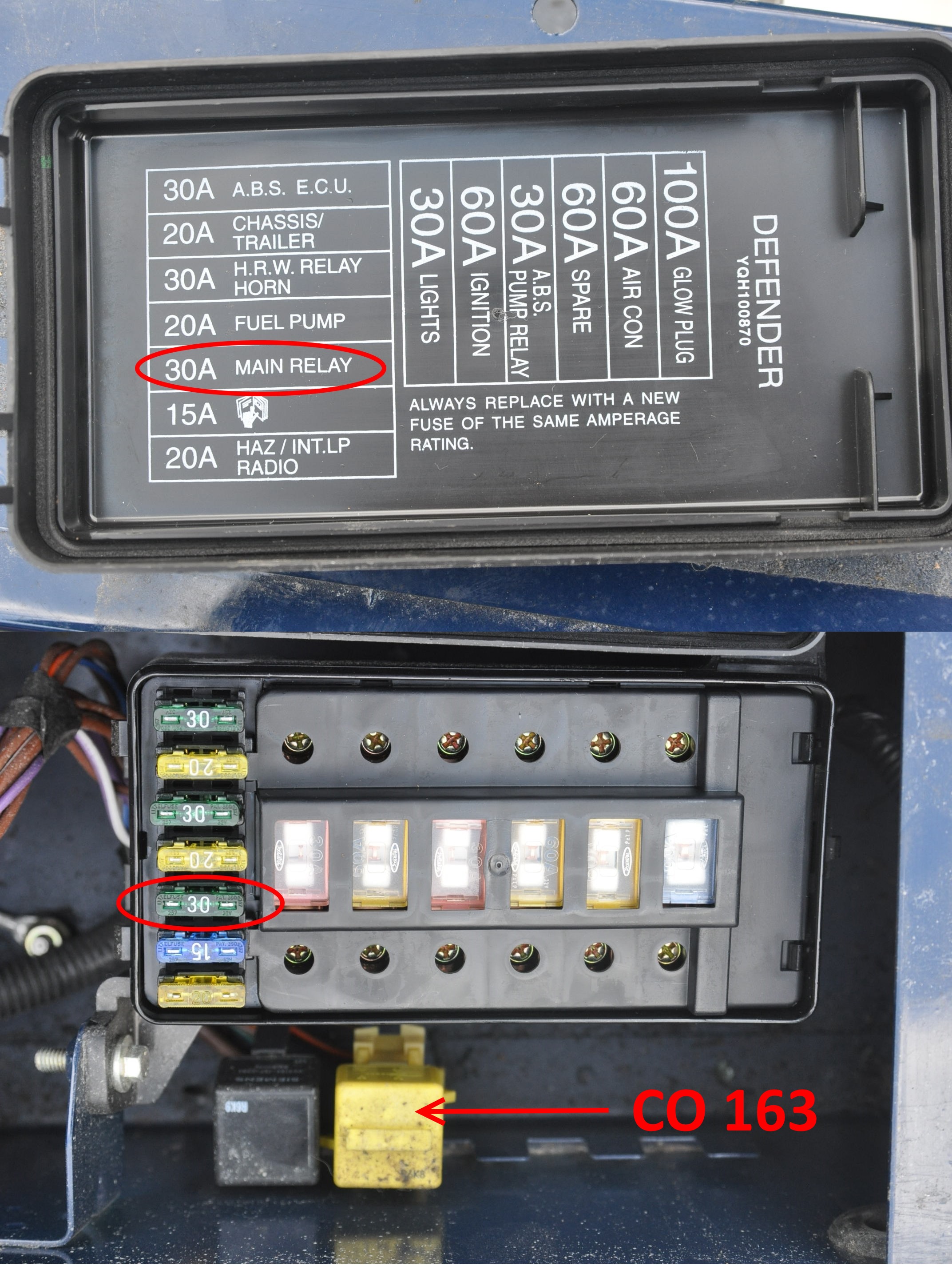

Pour installé des feux de jour, il faut les câbler sur un +12 V après contact (fil blanc) via un relais pris soit sur un fil violet en réserve soit tirer une ligne nouvelle a partir du boitier de fusible sous le siège passager pour les TD5, en utilisant le fusible d'une option que l'on a pas ABS; alarme; clim... voir le "spare" qui veut dire réserve.
Il y a même a coté du boitier de fusibles des supports pour le relais.
Ensuite, tu peux prendre des feux ronds de voiture qui pollue a la casse qui ont la particularité d'avoir la veilleuse intégré. Ou des feux adaptables wipac avec l'option veilleuse, genre DA5015 chez LRdirect Paddock ou autre.
Il te reste a tirer une ligne dédier du relais, jusqu’à chaque veilleuse de feu. On pourra développer si tu le souhaites.

LØLØ a écrit :Salut,

RR VM 1992 a écrit :Intéressante cette possibilité :idea:
RR VM 1992 a écrit : Et pour le DEF TD4 (2007 / 2008) on a un permanent possible également ?
Il n'y a que l'embarras du choix. A priori, il est possible que tu es même un fusible en réserve disponible sur le petit boitier de fusibles périphérique avec les fusibles de puissances:
Vois sur son schéma:
Vois sa position en dévissant le boitier, sinon tu peux en choisir un sur une option que tu n'as pas, ( ABS; alarme...)
