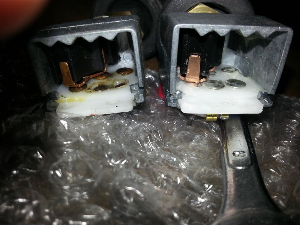

J'ai eu le même problème
Regarde là le petit commodo il grille régulièrement surtout avec des ampoules de phare trop puissantes :
https://www.landroverfaq.com/viewtopic.php?f=21&t=2534
Celui de gauche est grillé le droit est neuf :

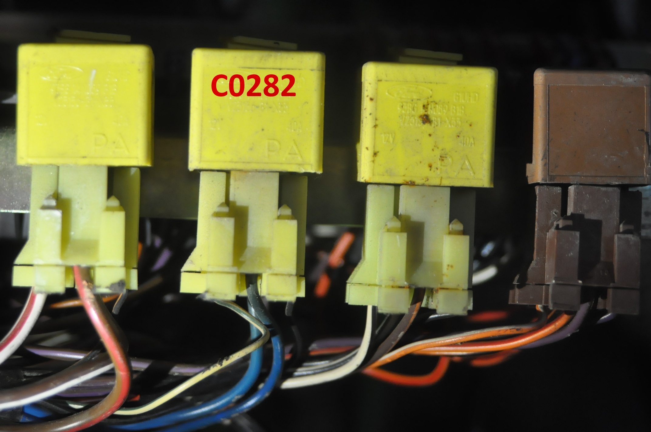

oui Lolo, c'est bien le relais de dégivrage que j'avais mis à la place du relais lumière ;
Remis à leur emplacement d'origine, tout fonctionne ; pas de trace d'oxydation ou de "roussi"
je vais donc considérer qu'il était mal "enquillé" mais je vais en acheter un neuf ;
Est-ce que tout relais de 40A peut faire l'affaire ?

Oui, du moment que le brochage et la fonction R T correspondent.
