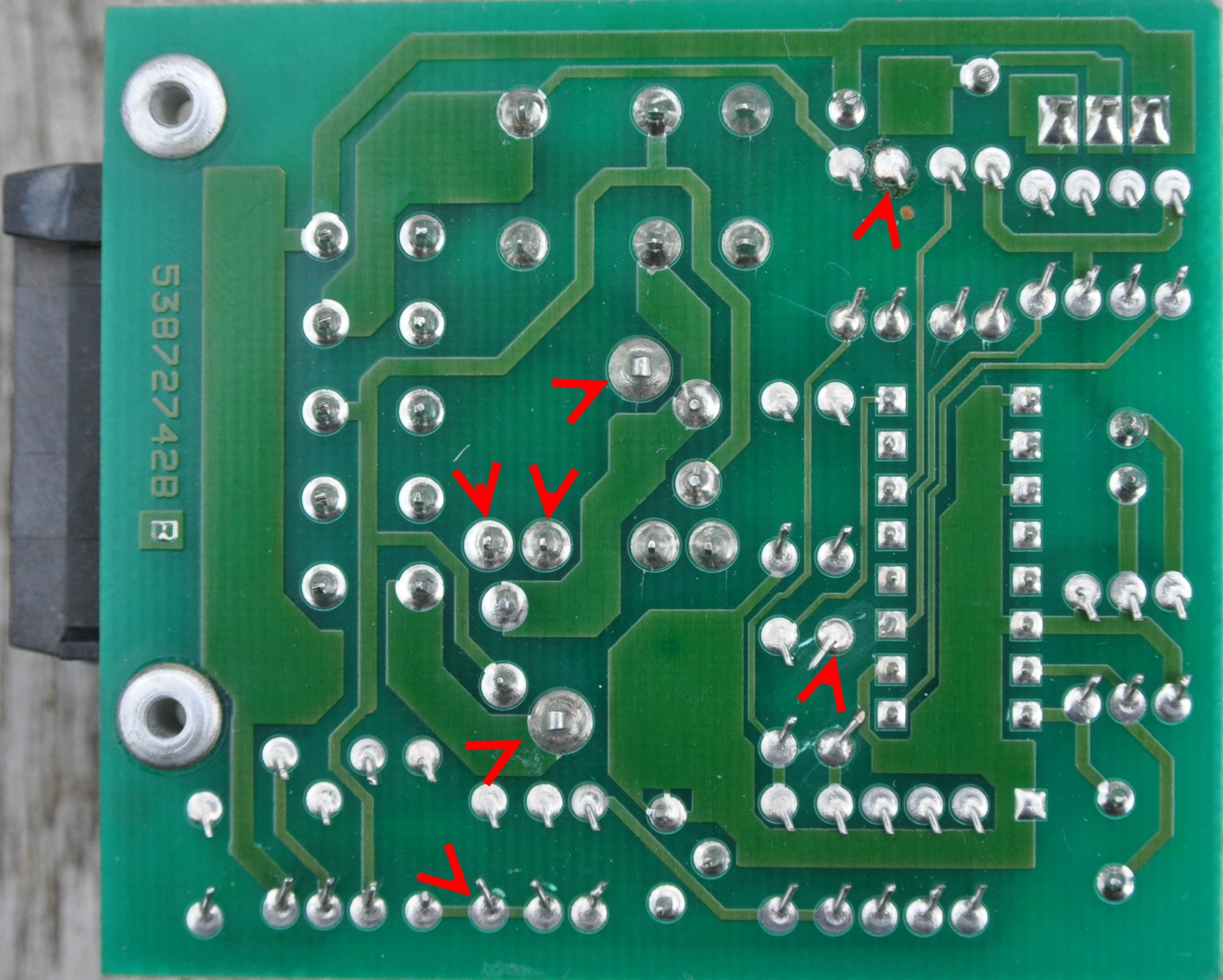

Il y a un antidémarrage, qui coupe l'alimentation de l’électrovanne sur la pompe et le démarreur. Il y a des problème de soudure sur ce boitier, et cela peut provoquer un problème d'alimentation de l'électrovanne même si apparemment l'alarme est bien désactivé puisque le démarreur tourne. Il y a un kit pour remédier au problème, si le problème vient de là.
Ou une solution DIY en soudant deux fils fil dans le boitier, qui remplace les contacts du relais d’inhibition de l’électrovanne de pompe, et du relais d’inhibition de démarreur.

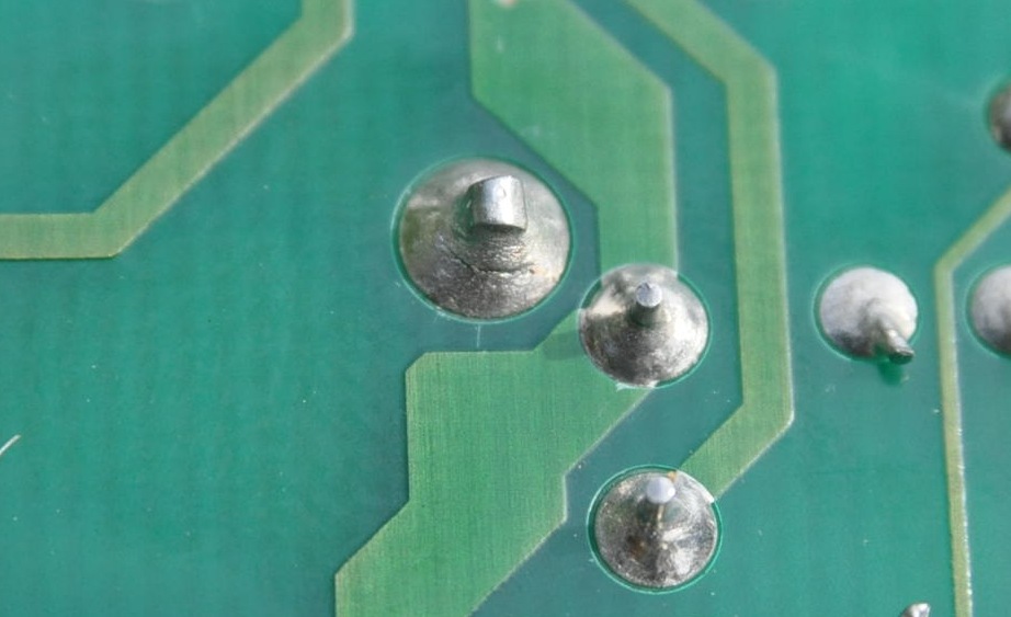

La solution simple également étant de refaire les soudures défectueuses ou suspectes.
Soudure HS:

Le Disco a redémarré et même le préchauffage fonctionne. J'ai repris les masses.
Ce boitier il ce situe ou ? Est ce que j'ai l' alarme dessus ( sur le Disco ) ?
Henri.
Henri
Messages : 6207
Re: Alimentation Pompe à injection.
henri a écrit : Ce boitier il ce situe ou ?
Sur les disco derrière les commandes de chauffage, qu'il faut démonter pour y accéder; et pour démonter les commandes de chauffage, il faut démonter ce qu'il y a autour, horloge, radio... Les spécialistes du Disco seront plus bavard que moi sur le sujet.
Je ne sais pas si tu as l'option alarme avec immobilisateur, c'est que toi qui peux nous le dire. Regarde derrière le cache à droite des pieds du passager, si tu as un boitier vert d'alarme avec deux connecteurs et derrière les commandes de chauffage si tu as le boitier noir AMR4889.
