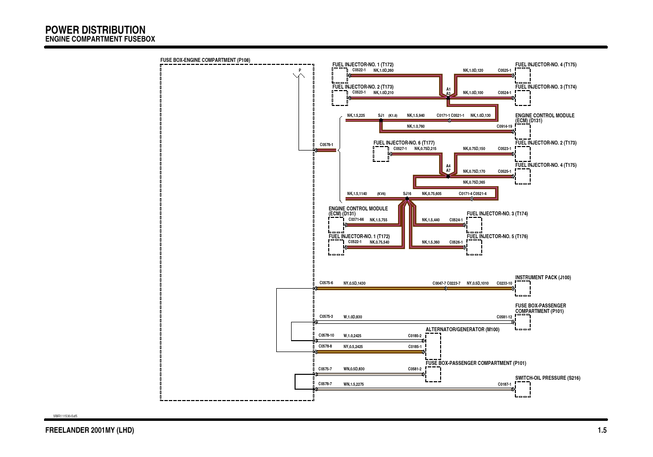

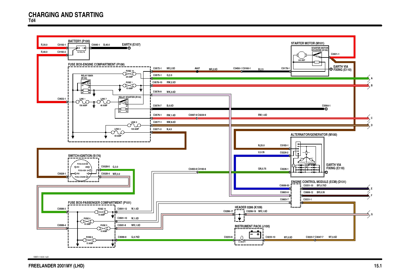

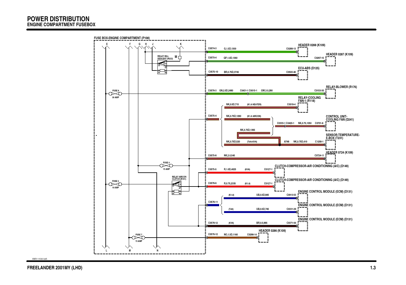

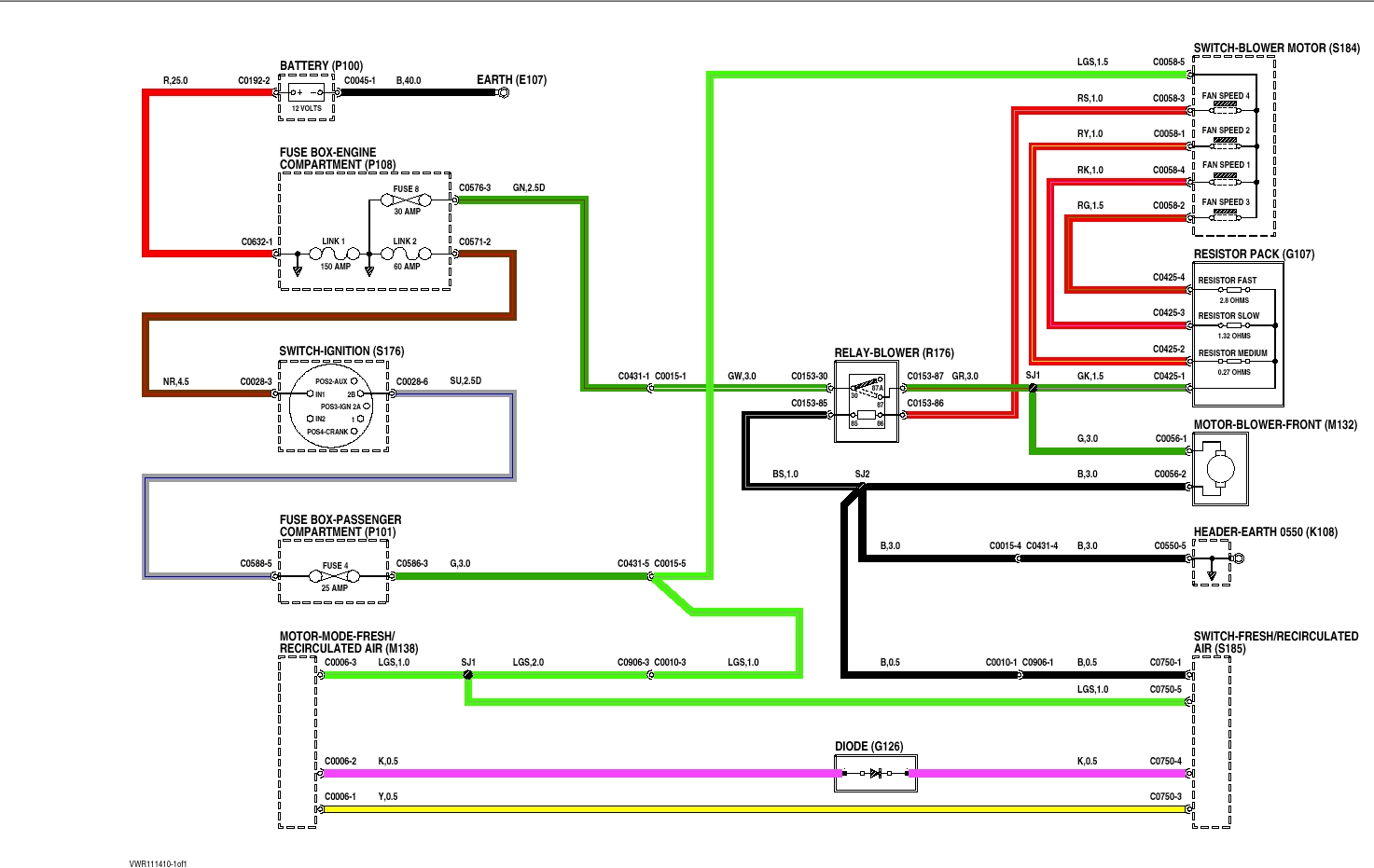

Salut, bienvenue,
Aie! Je suis loin d'être un pro du free, je crois bien même que je ne suis jamais monté dedans. A la lecture du schéma de la commande de soufflerie, il y a bien le fusible f4 de 25 A : Mais ce que l'on peut remarquer dans un premier temps, c'est qu'il y a d'autre fusibles plus important en ampérage, qui auraient également put griller et ceux là sont influençant sur d'autre partie du système électrique du free le fuse 8 de 30A mais également les link 1 (150A) et 2 (60A) qui sont des gros fusibles vissés.
Pour le fusible 8 il est directement concerné par le moteur du ventilateur de soufflerie, et si il est grippé, il peut entrainer dans sa chute le 150 A et pareillement, en cas de problème sur la commande, le f4 peut entrainer un problème sur le Link 2 de 60 A, donc dans un premier temps, Il faut également regarder l'état de ces fusibles aussi et peut-être également enlever le relais R176 de commande du circuit de ventilation pour isoler cette région suspect du circuit électronique.
Le schéma est extrait du RAVE et il est noté comme étant de la deuxième édition a partir de MY 2001 donc peut-être qu'il y a quelques nuances par rapport a ton modèle de 2000.

As tu un multimètre? Afin d'effectuer quelques contrôles de base.
Que se passe t-il quand tu mets la clef au premier cran, puis au deuxième cran et enfin en position 3 pour actionner le démarreur.
En position 1 qu'est ce qui marche, autoradio, feux, klaxon...?
En position 2 voyants, feux, essuie glace...?
Détermine tout ce qui marche ou pas, cela permettra éventuellement de cibler une zone de recherche.
Est ce que la boite à fusible ressemble à celle là ? Les Schémas associés:
1)As tu du 12 V de chaque coté du fusible Link 1 de 150A ? 2)Un coup de klaxon, peut confirmer la présence du 12V entre B et F et donc que LINK 1 est bon et que le +12V arrive bien au relais principal... 3) 4)Contrôle si tu as bien les tensions autour du "RELAY MAIN" R100 ou relais principal repéré R4 sur le tableau; en un mot, si les fusibles 1,2,3 et 4 sont bien alimentés quand tu mets le contact ? 5) Mon pressentiment, c'est que le remplacement du fusible de soufflerie a généré un défaut par un appel de courant trop important sur une autre partie électrique nécessaire au fonctionnement du moteur. Soit en claquant un fusible ce qui serait le meilleur des cas, soit en ayant fait fondre une partie du faisceau ou un relais ou un point de masse ou...
Bon courage.

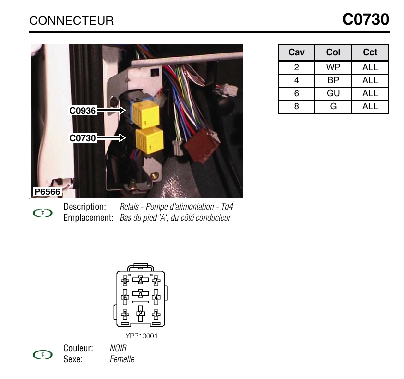

1) 2)
Bas du pied coté conducteur, mais je ne sais pas trop si c'est pour une conduite à droite ou à gauche?
Courage...

D’après le schéma, c'est le calculateur qui contrôle la mise à la masse du relais de pompe, probablement en fonction de la pression dans le circuit. Et son alimentation sur un +12V permanent est protégé par le fusible 10 de 20A dans le tableau de fusible du compartiment moteur. Bêtement au passage contrôle le switch a inertie, bien que je ne pense pas que ce soit lui le problème. Maintenant si la jauge à carburant fonctionne, il y a de forte chance que l'alimentation de la pompe aussi.Nous avons démonté la fiche de la pompe proche du filtre a gazoil, il n y a pas de courant qd on met le contact.pas de gazoil qui sort non plus a la sortie du filtre qd on débranche la durite, est ce normal?
1) 2)
C'est la pompe qui pousse le GO dans le système d'injection.Nous avons mis une durite branché a un récipient de gazoil sur la durite qui se branche en sortie de filtre, pour voir si le moteur tournerait...rien...est ce parcqu il faut de la pression( grâce a la pompe) pour que ca arrive jusqu au cylindre???
Pas alimenté, mais contrôlé ou géré en fonction de paramètre pris en compte par le calculateur comme la pression ou la vitesse de rotation...En regardant le schema électrique des pompes, le relais est alimenté par le module de controle du moteur.???
Je ne pense pas que cette piste soit la bonne.suis je dans une piste valable?ou se trouve ce module?ou est le relais de la pompe?
Pourquoi pas en mettant un shunt entre la broche 2 et la broche 8 directement sur le support, mais fais le moteur arrêté, puis met le contact et écoute ce qui se passe, vois si la pompe tourne, mais elle ne sera pas régulé, donc n'insiste pas trop, même si le free a démarré.puis je le shunter?

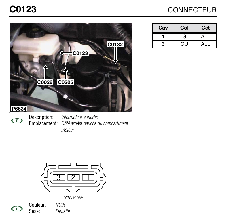

C'est le FL1 sur la première pièce jointe deux inters plus haut:Bytonyo a écrit : Je n ai pas trouve de fusible 150 A.
,Qu est ce que le switch a inertie
C'est un bouton qui coupe la pompe a gasoil et l'ECU en cas d'accident, il y a une bille dedans qui saute, et il faut le réarmé en appuyant simplement dessus. Sa situation géographique... Etant donnée que je ne connais pas les free, je ne peux que te fournir une photo de situation extraite de la doc constructeur, son connecteur c'est le C0123.

Je n avais pas shunté le relais car j ai un doute du quel C est.
Il y en un dans le compartiment moteur mais qui est pour le carburant quand C est un essence!
